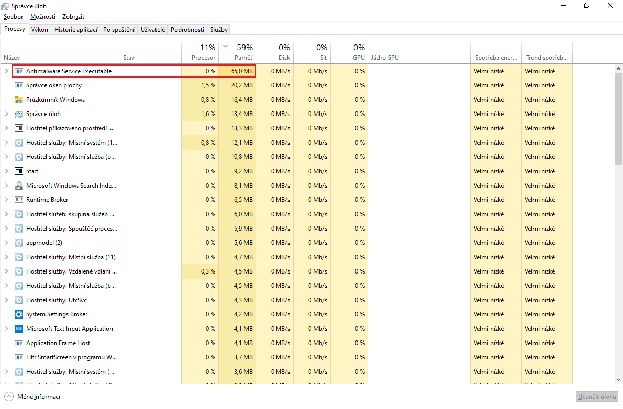

Při pokusu zakázat proces Antimalware Service Executable, mi vyskakuje hláška, že pak OS přestane fungovat. :-?
Vygooglil jsem, že je to snad služba Defenderu, tak případně bych rád zakázal rovnou celý Defender.
Jde to nějak? V Defenderu nikde možnost ho zakázat nevidím.
Povypínal jsem v zabezpečení Windows vše, co šlo (aspoň doufám), ale proces Antimalware Service Executable stále běží.

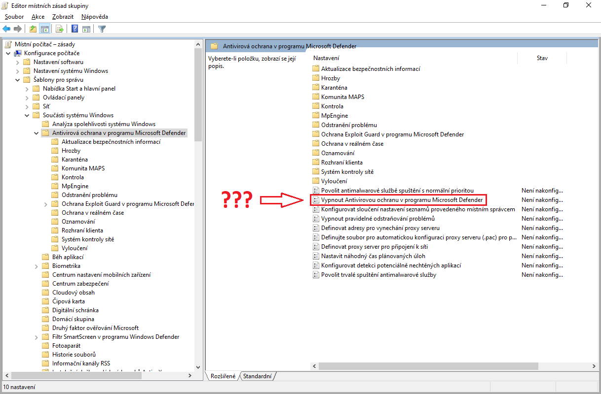

Díky, zkouším postup č.2, ale mám to tam jinak, než je v návodu, Defender tam nevidím, tak asi bude… nový
Aleš 17.01.2021 12:20
Aleš
Tak už jsem to asi našel, prosím tedy o potvrzení, jestli je to ono, abych něco nerozrbal, díky. :-p… nový
Aleš 17.01.2021 13:01
Aleš
Správně, přepněte to na "Povoleno" a doporučuji restart. P.S. Pokud se nebude něco líbit, tak to lze… nový

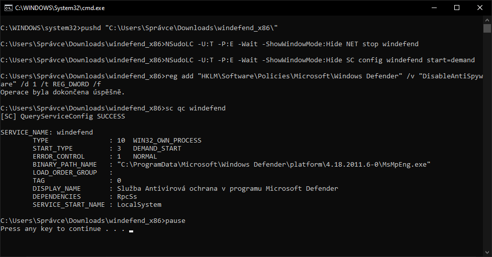

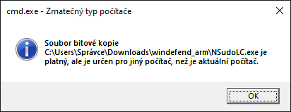

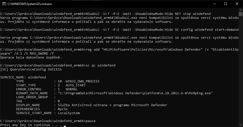

A toto zvládneš? Stáhni: https://krakatoa.www3.cz/download/windefend_arm64.zip V archivu windefend_a… nový
kacikac 18.01.2021 15:32
kacikac
Jsem z5 a jdu na to! 8-) ... tak asi se to nepovedlo, je tam něco o nekompatibilitě. :-/ [windefen… nový
Aleš 18.01.2021 21:23
Aleš
OK. https://krakatoa.www3.cz/download/windefend_arm64.zip Ti hlásí nekompatibilitu. Tak zkus postupn… nový

Díky, zkouším postup č.2, ale mám to tam jinak, než je v návodu, Defender tam nevidím, tak asi bude pod něčím jiným schovaný?
[Ochrana-p-ed-viry.png]
Vidím tam jen Ochrana před viry a hrozbami a tam je pak jen skrytí oblastí, což ale já nic skrývat nechci, když chci zastavit Defender. :-/
Zřejmě jsem se proklikal někam úplně jinam, tak prosím o navigaci, děkuji. ;-)

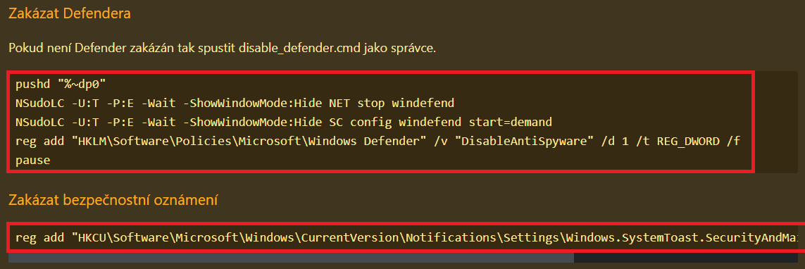

Šéfe, prosím tě, to v prvním červeném rámečku mám celé zkopírovat, vložit do CMD a ENTER?
A to samé pak i s tím druhým kódem v červeném rámečku?
A pak bude Defender fuč?
[Zak-zat-defendera-n-vod.png]
Nebo to tam kopírovat po řádcích a vkládat tam jednotlivé řádky a ENTER?
Sorry v tomhle se vůbec nevyznám. ::)
To, co máš v tom prvním rámečku, ulož do souboru disable_defender.cmd (třeba v poznámkovém bloku).
Takže budeš mít soubor disable_defender.cmd
K němu přilož NSudoLC.exe podle verze Windows. Pokud máš tablet tak to nejspíš bude ARM64, fakt nevím, najdi si na netu jak to v případě ARM zjistit nebo ti tu někdo poradí, já nic s ARM a Windows nemám.
No až budeš mít tyto dva soubory u sebe, tak spustíš disable_defender.cmd jako právce. A hotovo.

Kdyby náhodou nefungoval ten můj návod (mně funguje a mám tak zablokovaný Defender), tak je potřeba přidat podmínku (depend) na spuštění windefend přes SC.
Chápu to takhle:
Zkopíruju celý kód v červeném rámečku a vložím do poznámkového bloku, který poté uložím s názvem disable_defender.cmd
Pak si (někde na netu) najdu nějaký spešl program s názvem NSudoLC.exe, ještě k tomu správnou verzi k mé verzi Windows, pak jej přiložím nějakým způsobem (že by CTRL+C, klik pravým na ten soubor poznámkáče a CTRL+V, nebo jak se takový spešl program přikládá k souboru poznámkového bloku?) a pak tento "dvojsoubor" spustím jako správce (což jediné chápu a umím). :-D
A pak ještě případně přidat tu podmínku, v jejímž popisu jsou další 3 mně zcela neznámá slova. :-D
Jak vidíš, tohle je v mém případě mission impossible. :-D Ještě kdybych to chtěl pořád zakázat, že by to podstatně zrychlilo tablet (chvíli na otestování jsem měl, když to bylo vypnuté cca tu půl hodinu), tak se s tím porvu, ale takhle do toho asi raději nebudu šťourat, nebo to celé dodrbu už úplně. ::)
Ale díky moc za dobré rady a trpělivost! ;-)
A toto zvládneš?
Stáhni:
V archivu windefend_arm64.zip jsou dva soubory disable_defender.cmd a NSudoLC.exe (prostě zkusíme NSudoLC.exe ARM64).
Ty dva soubory (disable_defender.cmd a NSudoLC.exe) rozbal do jedné složky.
Klikni na disable_defender.cmd pravým na myši a dej "Spustit jako správce".
Až to okno proběhne a bude tam něco jako "Press any key to continue . . ." tak mi udělej screen toho okna.
(Jestli tam budeš mít "START_TYPE : 3 DEMAND_START" tak by to mělo být OK).

Zafungoval ten poslední, hlásí úspěch s hláškou, co jsi psal, tak snad je to už OK (screen přeci jen přidávám, jen pro jistotu).
[windefend-x86.png]
Ale tohle je vtipný, když jsem zkoušel tu ARM verzi, tak na mě vyskočila tahle hláška. :-D
[Zmate-n-typ-po-ta-e.png]
"Zmatečný typ počítače"? :-D Chudák můj tablet. :-p Tak to mě rozesmálo. :-D
Hele a kdybych to chtěl zase vrátit, existuje na to taky takovýhle jednoduchý "dvojsoubor" s opačným efektem?
Zatím to tedy dělat nebudu, budu kontrolovat, jestli tam ten proces někdy zase nenaskočí a kochat se jeho neexistencí. :-D
Jo, už je to OK.
Já myslel, že když máš tablet, tak že budeš mít ARM procesor, jenže ty máš normální procesor (a normální x86 32bit windows).
