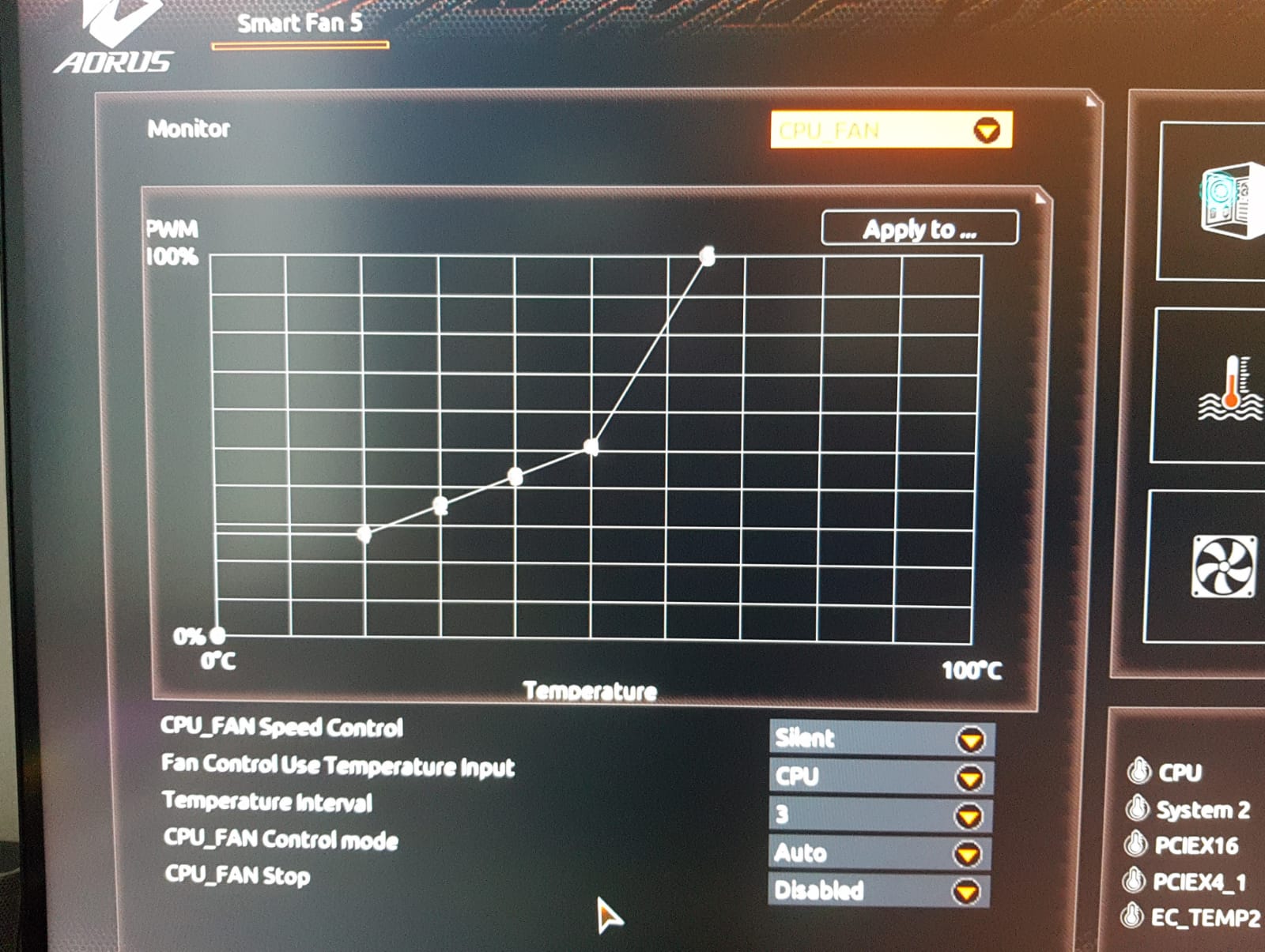

Dobrý den, mám takový problém s hlučností ventilátoru Noctua na procesoru...ale vezmu to od začátku. Měl jsem ve skříni zhruba 4 roky procesor Intel Coffee Lake i7-8700 a na něj jsem dal chladič Noctua NH-U12S. V biosu jsem ho měl navíc nastavený na režim SILENT a o přítomnosti ventilátoru Noctua jsem v podstatě ani nevěděl...Ani při hraní her, vždycky otáčky už tak poměrně tiché grafické karty MSI Trio 2080 S byly jako jediné trošičku slyšet v té větší zátěži. Ale to bylo asi tak všechno...No a řekl jsem si, že po těch 4 letech udělám takový částečný upgrade a pořídím nový procesor. Hodně nyní jsou propagovány nové AMD Ryzeny řady 5, tak jsem si koupil nový AMD Ryzen 5 5600X...no a s tím jsem přirozeně musel koupit i základní desku B550. Přičemž chladič Noctua NH-U12S jsem si ponechal, přece tam nenechám ten originální hlučný chladič v balení anebo nebudu kupovat zase jiný...Demontáž a montáž nové desky provedena, instalován nový procesor AMD Ryzen 5 5600X - jako chladící pasta mezi CPU a chladičem byla použita originální Noctua NT-H1. Dalo by se konstatovat, že vše šlo v pohodě. Ještě připomenu, že v biosu nové základní desky jsem opět u ventilátoru Noctua nastavil režim SILENT. Počítač pustím a když je v idle (např. na internetu), sice se stále a trochu víc točí, ale pořád to s hlučností jde. Ovšem když pustím hru Cyberpunk 2077, tak se ozve hrozný, velký a stabilní hluk z ventlátoru Noctua na CPU, opravdu jak tomu říkávám "vrtulník", který v pohodě přeřve 3 ventilátory grafické karty. Na tiché Noctua a v režimu SILENT??? To se mi nezdá normální...spíše zvláštní a divné. To jako ten CPU od AMD tolik topí+má vysoké teploty a proto se ventilátor tolik točí? Jak už jsem psal, ten Intelu i7-8700 jsem téměř neslyšel ani při hrách...Je to normální nebo není? A přirozeně pokud jsem nic nemusel upravovat u Intelu, proč by to bylo potřeba u AMD (myslím tím nějakou křivku ventilátoru...vždy mě stačil dát režim SILENT a nemusel jsem se dál o nic starat a nic manuálně nastavovat). Samozřejmě mám MB + CPU 2 dny a mohu je vrátit do 14 dnů po tzv. vyzkoušení...Každopádně hodně si potrpím na ticho a tento hluk se mi vůbec nelíbí. Nějaká rada proč tomu tak je a co by se s tím eventuelně dalo udělat? Díky
Ještě přidávám v idle otáčky při 35 st. C : silent = 607 RPM, normal = 749 RPM a full 1430 RPM. No a…

Přijde mi, že tu křivku máš nastavenou moc agresivně, do 50°C bych ji víc "zploštil" a otáčky bych z…

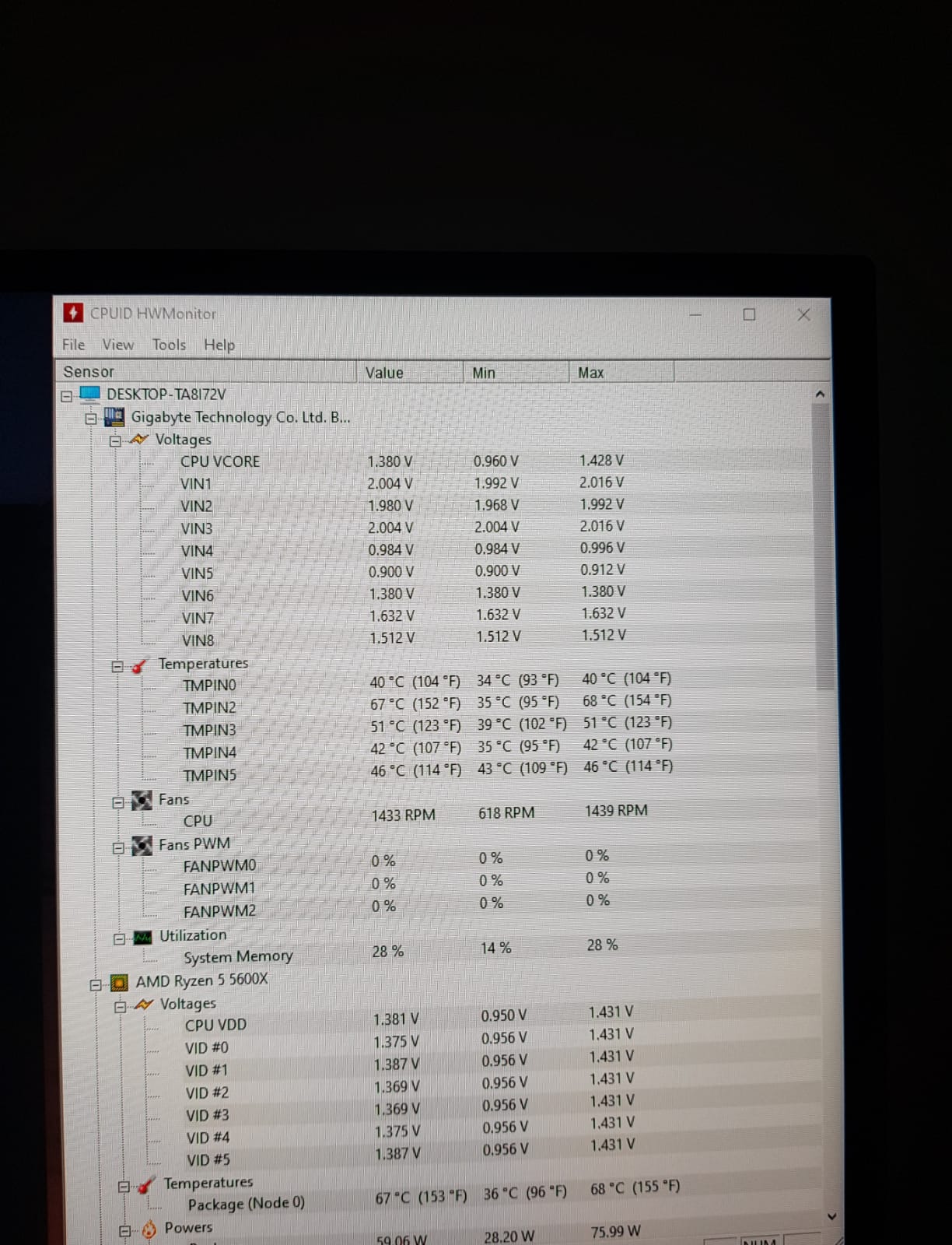

Tak měřeno při hře Cyberpunk 2077 - jedno jádro na 67 stupních C a k tomu 1433 RPM otáčky, což je v…

Ještě přidávám v idle otáčky při 35 st. C : silent = 607 RPM, normal = 749 RPM a full 1430 RPM. No a ať mám silent nebo normal, tak ten poslední bod křivky č. 5 = 100% PWM a nastává při 65 st. C. Pro lepší názornost jsem přidal foto z biosu do přílohy. Bohužel tu křivku z Intelu i7-8700 v režimu silent si už nepamatuji...Ale podle mě to ve hře najede na maximální otáčky ventilátoru a proto to tak řve a je neuvěřitelně hlučné...Toť můj postřeh.
Přijde mi, že tu křivku máš nastavenou moc agresivně, do 50°C bych ji víc "zploštil" a otáčky bych začal zvyšovat až od 60°C u toho Ryzenu docela rychle kolísají teploty, což pak může být problém pro regulaci.

Tak měřeno při hře Cyberpunk 2077 - jedno jádro na 67 stupních C a k tomu 1433 RPM otáčky, což je v podstatě téměř maximum (full = "vrtulník")...což podle mě určitě není v pohodě...viz. obrázek. To by normální a kvalitní procesor dělat neměl, alespoň toť můj názor.
P.S. A proč v tom programu je u teplot je znázorněno jen 5 jader a nikoliv 6 - viz. TMPIN0 až TMPIN5 a chybí tam TMPIN1?
V RyzenMasteru to nemas?
To ze chybi TMPIN1 je divny, nemelo by to tam chybet, bud to hwmonitor spatne detekuje nebo je vadnej procak.

Můžeš zkusit nastavit ty křivky manuálně, zkusit dát režim ventilátoru na PWM, zjistit na co je temperature interval.

Myslím, že ty nalezené čidla teplot v programu interpretuješ blbě. Jedno bude systém, druhý teplota čipsetu, třetí mosfet, na cpu bude "přístupné" jedno čidlo nejspíš to bude hlásit nejvyšší teplotu + jsou na desce nějaké další čidla.
Dal bych CPU_FAN Control Mode na PWM (díky PWM se větrák nezastaví i když jsou nastaveny nízké otáčky, zvlášť noctua je dává dobře) a nastavil graf cca na:
20°C > 10%
40°C > 15%
60°C > 30%
75°C > 60%
a CPU_FAN Speed Control nevím co dělá Silent režim, to bych nepoužíval je potřeba aby se to regulovalo podle nastavení z grafu.
Toto nastavení nebude ani přesahovat 1000 RPM v zátěži, takže to chce otestovat teploty, kdyžtak trochu doladit, ale do 50°C bych to moc neměnil nebo se pak se pak ocitneš ve stavu, kdy zapneš prohlížeč a hned uslyšíš zahučení fanu kvůli tomu, že poskočila teplota...
