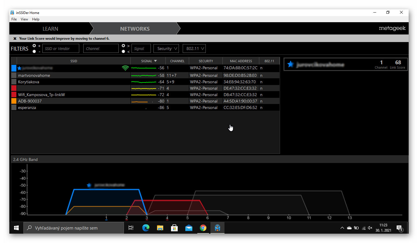

Posielam screen,ja som ten modrý,ps dá sa nejak neviem ako to správne napísať aby som ten spodný obr… nový

Nie je, kanal mas nastaveny dobre. nový

Obrázek inSSIDeru zvětšíš tím, že horizontální dělící čáru v polovině chytíš a vytáhneš nahoru. Modr… nový

Hlavne pri takomto zaruseni nemusi nic vymyslat. Ked sa bude prebijat cez 60 okolitych sieti (bezne… nový

modrý signál na kanálu 1 je nejméně zarušený ostatními sítěmi, všude jinde by se překrýval více. čil… nový

modrý signál na kanálu 1 je nejméně zarušený ostatními sítěmi, všude jinde by se překrýval více. čili je to nejlepší volba, víc s tím nenaděláš.
vidíš sám, že kvůli překrývání by volba kanálu 6 byla velice hloupým nápadem.
