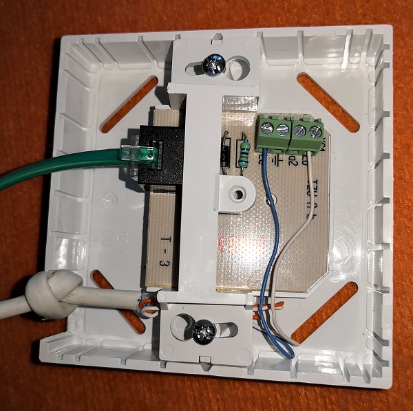

Zdravim,
kvuli detem jsem byl domu nucen poridit Internet, jedina moznost byla VDSL. Internet funguje, ale zajima me jedna vec. U modemu je jeste jedna krabicka, viz. prilozena priloha. Krabicka je skoro prazdna, zajima me jeji ucel a zda se neda eliminovat.
Dekuji
Honza
Krabička řeší napojení VDSL modemu na stávající komunikační (telefonní) přípojku. Eliminovat ji samo…

To je koncová účastnická zásuvka, většinou bývá na zdi. Vstupem je přívod pevné linky od poskytovate…

Diky za odpovedi, ale spatne jsem se zeptal. Jde mi o to co se v krabicce presne deje. Pokud slouzi…

Vídíš sám, že zásuvka obashuje i nějakou pasivní elektroniku (odpory, diodu), takže to není jen přím…

To samozrejme vidim, ale to nemusi byt potreba. Zkusim rozebrat a uvidim.

Jasně, nemusí to být potřeba a dávají to tam jenom pro okrasu. Odpor a dioda v telefonní zásuvce um…

Ta krabička "dělá" definovanou impedanci. Eliminovat můžeš zkusit, ale IMHO tě okamžitě odpojí. Jest…

Jasně, všechno vyndej z krabičky a omotej to izolepou, bude to vypadat mnohem líp.:-) Kdyby šly dva…

všechno špatně...je tym svorkovnice pro pčívody. komektor RJ 12 pro výstup k telefonu, nebo jinému z…
paul 20.02.2021 11:49
paul
Nevím o telefonech nic. A vědět nechci. Jo jo, su lajka. "Otevírací napětí diody" je fakt dobré. Cos…
mif 20.02.2021 12:05

To je koncová účastnická zásuvka, většinou bývá na zdi. Vstupem je přívod pevné linky od poskytovatele, výstup konektor RJ12 pro připojení telefonu nebo modemu (nebo obojího přes splitter). Zásuvku eliminovat nelze.
Odpor a dioda v telefonní zásuvce umožňují automatické, dálkové měření stavu telefonní linky z ústředny. Dále může být zásuvka osazena prvky jištění protí přepětí.

všechno špatně...je tym svorkovnice pro pčívody. komektor RJ 12 pro výstup k telefonu, nebo jinému zařízení.
To co vás zajímá je odpor a dioda a ty tam jsou pouze pro dálkovou diagnostiku vedení až k účastníkovi že je uzavřený obvod.
Měří se to stejnosměrně změnou polarity napětí. V jedné polaritě se vedení jeví jako izolované a ve správné polaritě propustnosti diody se jeví jako uzavřený okruh proudu tím se zjistí homogenita vedení až do tásuvky.
V žádném případě to nefunguje jako filtr....splitr vypadá úplně jinak...u VDSL není třeba.
Ty součástky můžete jedním koncem vypájet. Nemusíte se oobávat že by vás odpojili. To by se stalo tehdy, pokud by jste měl telefonní pevnou linku a na té by zůstal vyvěšený telefon a trvale uzavřená smyčka. A i tak pokud telefon zavěsíte tak vás ústředna asi po půlhodině zase připojí.
Pravda ale je, že pokud frekvence VDSL přesahují otvírací napětí diody, tedy kolem 1V, mlže zapojená dioda vliv mít.
Součástky tam nejsou k vůli impedanci jak tady padlo, to napíše laik, který si myslí že o telefonech něco ví.
