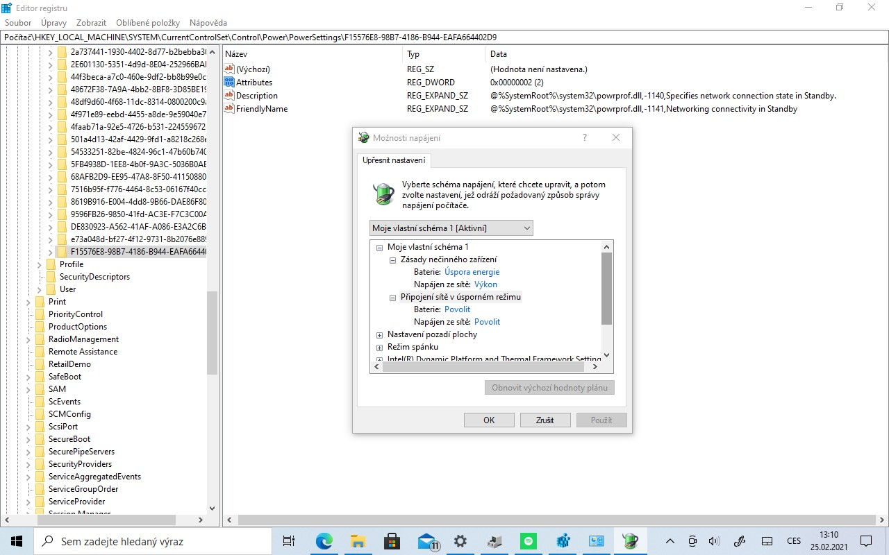

Přikládám návod na Wi-Fi, který opravdu funguje. REGEDIT Počítač\HKEY_LOCAL_MACHINE\SYSTEM\CurrentC…
REGEDIT
Počítač\HKEY_LOCAL_MACHINE\SYSTEM\CurrentControlSet\Control\Power\PowerSettings\F15576E8-98B7-4186-B944-EAFA664402D9
změnit Attributes na hodnotu 2
Tím se teprve zpřístupní samotná možnost v Možnostech napájení "Připojení sítě v úsporném režimu". U baterie tam bylo nastaveno "Spravováno systémem Windows" --> změnit na Povolit.
