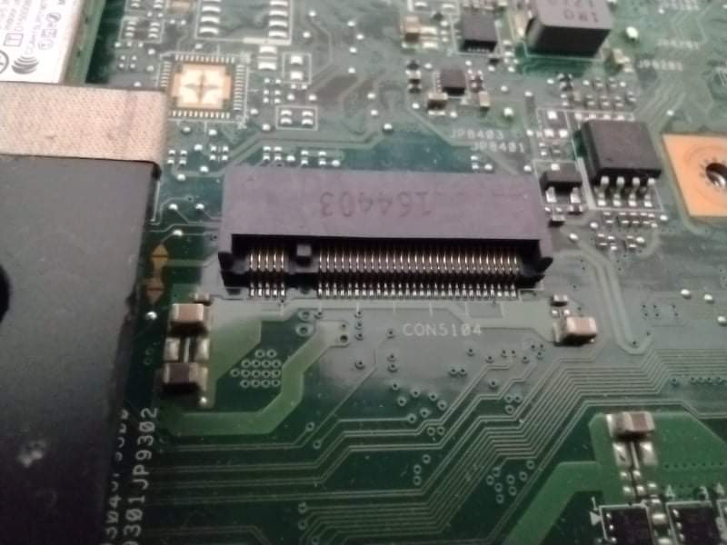

Lze nějak poznat, zda to je SATA nebo NVMe? Doteď jsem připojoval disky pouze kabelem, na M.2 port jsem ještě nenarazil. 😅 Ano, do návodu od notebooku jsem se díval, ten zmiňuje jen konfiguraci se kterou byl zakoupen, o tom že je na desce volný RAM slot a tenhle M.2 nic neříká.
Jinak je to Medion P7402 (MD60850)
Díky
Je to Mkey, cize nvme.

Tak nevím, ale ten NVMe mi tam nějak nepasuje. Nemůže to spíš být SATA Bkey?

Nemoze, pretoze ma 6 pinov.

Seš si jistý, že to je správný M2 slot? I've verified this with my colleagues, the motherbord is fi…
host 27.03.2021 18:45
Ma to dobre, je tam 5 pinov, ale ta karta ma len 4...evidentne tam jeden chyba = poskodeny disk.

Proto jsem se ptal, co to je za disk? Vypadá divně....

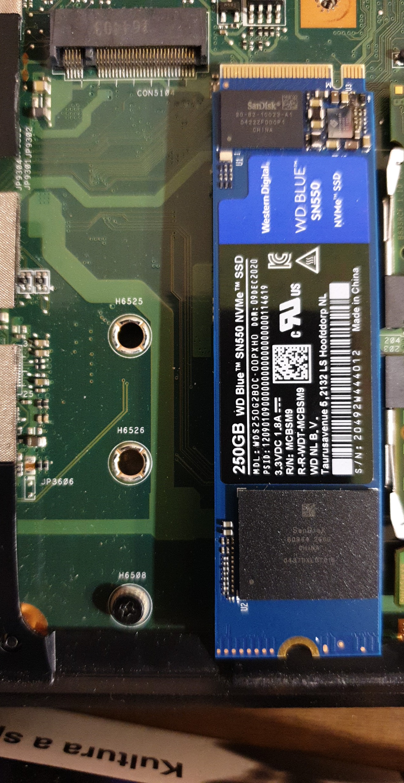

Disk je nový, WD Blue SN550, slot má pod sebou šroub na uchycení M.2 Vygooglil jsem nějaké fórum, k…

A disk teda fyzicky nepasuje? Nejde zasunout?
host 27.03.2021 19:43

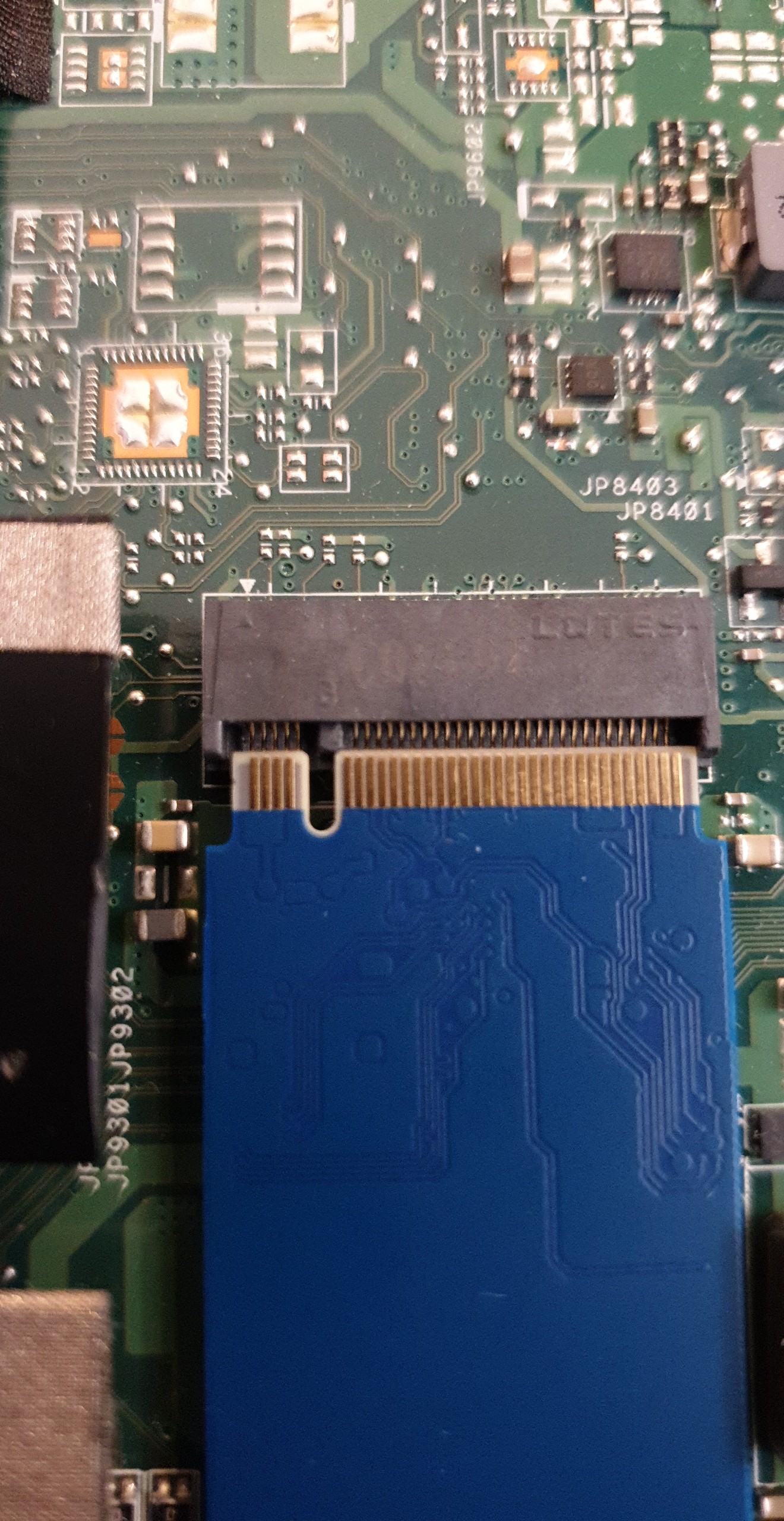

Nevím jestli to je úplně zřejmé z té fotky, ale potřeboval bych mít ten výřez o něco víc vpravo, neb…

Fotka může zkreslovat, ale zdá se mi, že výřez konektoru je oproti disku posunutý asi o milimetr a v…
host 27.03.2021 19:59
Ty tam máš 5 pinů, to by nebylo proti sobě. Ale disk mi připadá nějaký divný. Už kvůli dírce na obrá…

Disk je praveze ok, co sa mi nezda je akoby otoceny konektor na doske. Disky sa predsa vzdy montuju…

Já vidím 5.

Pozri prvu fotku disku, tam ma len 4.

Jo tak, máš pravdu :-[ Já hleděl na tu první v popisu a ne v diskusi.

Jo já koukal na jiný obrázek. Ale tak to nemůže pasovat. Disk má 4 piny a konektor zjevně 5 pinů. :-…

lední brtník 27.03.2021 20:51
chybí celkové foto uspořádání, spočítání těch kratších pinů konektoru, odkaz na ntb na netu nebo asp…

stylar 28.03.2021 13:21

takže přece jen. potom když tam chce umístit m.2 disk, musí mít b-key na opačné straně a správné sat…
lední brtník 28.03.2021 14:06
Lenze potom nesedi pocet pinov, kedze sata ma 6 a na porte je len 5 pinov. Ale strana by sedela, ked…

taky nemiluju rozmazané fotky, co sem v rámci aprílových cvičení tazatelé posílají. podle papírových…
