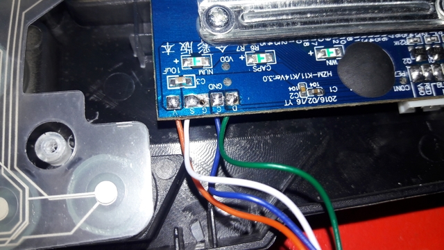

Dobré ráno, stala se mi nehoda s klávesnicí a vyrval jsem kabel. Je docela nová, tak bych ji chtěl opravit a spoje si zapájet. Poradíte mi jak poznat, který drát patří kam? Na dps je označení vyrvaných drátů D, C, G, S, V a vodiče mají barvy: bílá, červená, černá a průhledná viz. foto. Dá se to vůbec poznat? Datasheet k destičce nemohu najít. Děkuji za rady
[IMG-20210404-181416.jpg]
[IMG-20210404-181427.jpg]
na usb by mělo být d+ d- +5v gnd tóž barvy bych zvládl, ale jak přiřadit k písmenkám na desce

Ta elektronika je zřejmě i pro PS/2, čemuž by ten popis odpovídal. G = GND (černý vodič) S = Shield…

Kdybys alespoň napsal, co to je za klávesnici - každý výrobce to může mít jinak. [92724-klavesnice-…

Pokud se pokusím aplikovat zaběhnutý elekktro pravidla tak: V - červená (napájení +) G - černá (napá…

Nejsem si moc jistý, ale pokud si matně vzpomínám, tak ta pravidla u klávesnic moc nefungují...

Pokud je to USB klávesnice (4 dráty, tak snad ano), není problém pípnout dráty, zda odpovídají konta… poslední
G - černá (napájení -)
šedý a bílý do zbývajích děr, kombinace podle toho, zda o bude fungovat.
