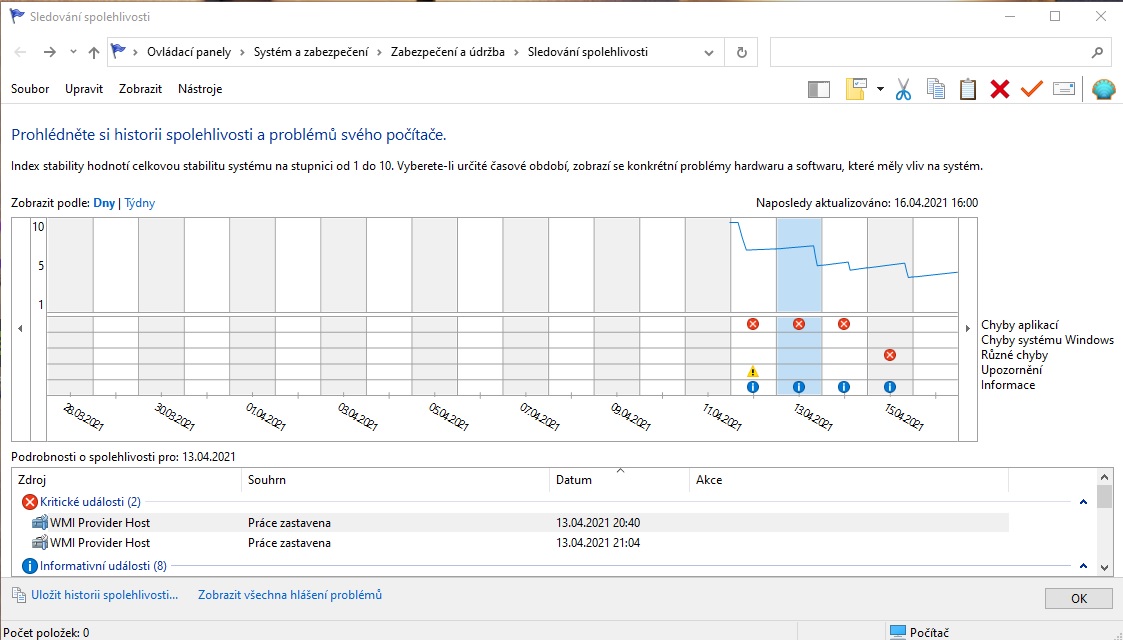

Všechno začalo výměnou procesoru i5 10400F za i7 11700F a k tomu padáním her ve W10...Ještě dodám, že to jsou legální hry bez nějakého cracku - Horizon Zero Dawn v GOG verzi padá po odehraných cca 10-15 minutách do tvrdého restartu počítače a Division 2 ještě za kratší dobu, ale "jen" na plochu. Je to pro mě zvláštní, neboť jsem na Division 2 nahrál přes 600 hodin a hra nikdy nepadala...až nyní. Nicméně jedna hra padá až do restartu a druhá na plochu. Chladič mám snad slušný - SCYTHE SCNJ-5000 Ninja 5 a procesor s TDP 65W (nechtěl jsem s "K"), ale asi se přehřívá a proto to padá...je to jedna z myšlenek. Na druhou stranu jsem udělal Stress Test v 3DMarku ofic. koupeném a během těch zátěžových 20 minut to ani jednou nespadlo = nenastal žádný problém, výsledekm98,9%. Jeden člověk mi poradil, abych zkusil tzv. nástroj sledování spolehlivosti, aby se zjistilo, proč Windows padá...A na screenu je vidět u zdroje kritické události WMI Provider Host...Tento hajzlík kromě toho, že neuvěřitelně žere, využívá a ždíme CPU, při všech činnostech na počítači se zvedá teplota a tím zároveň i otáčky chladiče...alias nechtěný virus, nevím jak jsem k němu přišel (nějak asi ano). Zřejmě by bylo dobré ho z počítače odstranit...ale jak to nejlépe udělat? Díval jsem se na nějaké návody a ve správci úloh - službách - nemohu najít tu položku Windows Management Instrumentation...Samozřejmě nemusí ty hry padat pouze z tohoto uvedeného důvodu, ale snažím se to zjistit postupným vylučovacím způsobem...Pokud mi někdo poradí cokoliv jiného, díky za radu

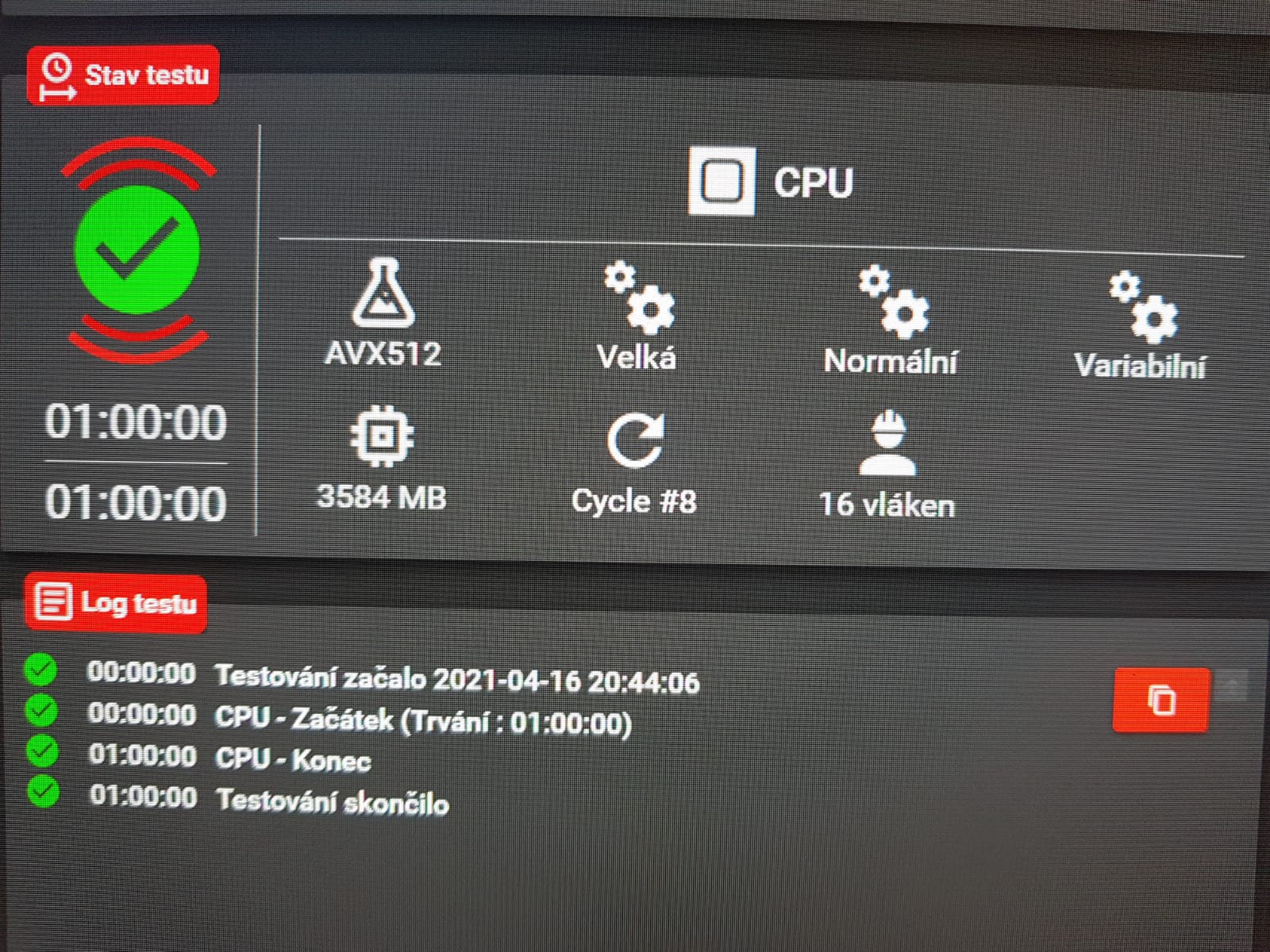

Ještě jsem udělal hodinový test nástrojem OCCT...žádný problém nebyl, nic nepadalo...

vytížení WMI Provider Host
pravděpodobně nějaký vadný ovladač. anebo vadný/nekompatibilní hw, což se hledá hůř.
vzal bych jiný ssd, na něj znovu nainstaloval systém, tentokrát správné ovladače od výrobce, pak nějaké aplikace při kterých to padalo - jestli to bude lepší.
