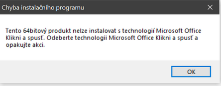

Před lety jsem si s novým PC (Windows 7) zakoupil MS Office 2010. Potom proběhlo to povýšení na Windows 10. Jelikož už to nedodávají na CD, stažené MS Office 2010 jsem si i uložil. Minulý týden jsem musel udělat "format c:" a chtěl to znovu nainstalovat.
Nojo, jenže ti bídáci mezi tím skončili s podporou a to mé kdysi stažené a uložené vyhazuje ceduli
[92940-odebrat-klikni-png]
no a já vůbec netuším, jak se toho jejich "klikni a stejně to nenainstaluješ" zbavit.

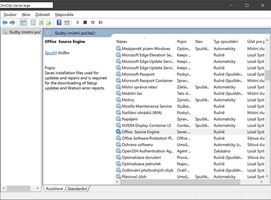

Viz ten obrázek? Na tom obrázku ale žádné potvrzení není, ta služba se česky jmenuje "Služba Microso…
kacikac 18.05.2021 12:03
kacikac

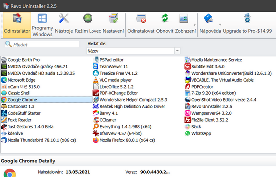

Jo a ještě poznámka, pokud tam máš naházené to, co máš na screenu, pokud nevíš co máš nainstalované a jak se to tam nainstalovalo, pokud ti nejde nainstalovat něco co chceš nainstalovat... tak já bych doporučoval nový reinstal Win 10 :-D

Viz ten obrázek? Na tom obrázku ale žádné potvrzení není, ta služba se česky jmenuje "Služba Microsoft Office Klikni a spusť" (ClickToRunSvc) a jestli mezi službama je nebo není by šlo vidět pokud bys byl u písmena S, ne M - P. Já ti uváděl český název procesu a ten je jiný než český název služby. Stejně tak je jiný anglický a český název služby.
Než se dobereme k tomu jestli tam tu službu máš nebo nemáš uplynou dny... a já psal "kdyby člověk měl ten PC před sebou tak je po problému nejspíš hned".
Jako jasně, nemusíš tam tu službu mít, jestli tam je KaS je ale první věc, co je potřeba ověřit a pak pátrat dál.

Co vyhodilo to okno s chybovou hláškou (jaký program)?
A jakou instalačkou Office 2010 se ty Office se snažíš nainstalovat? Nezkoušel jsi instalovat Office 2010 z různých instalaček?
Prostě první věc co bys měl zkusit je ten ofiko nástroj na odinstalaci Office a dát tam odinstalovat všechny verze. A pak teprve zkusit instalaci.
... a další zjištění. Povedlo se mi vygenerovat tu tvou chybovou hlášku.
Nejdřív jsem nainstaloval Office 2010 Starter (verze Klikni a spusť, nainstalováno přes SetupConsumerC2ROLW-cs-cz.exe online).
Poté spuštěn instalátor Office 2010 (verze msi, instalováno přes cs_office_professional_plus_2010_x64_545615.exe) a hláška je na světě :-)
