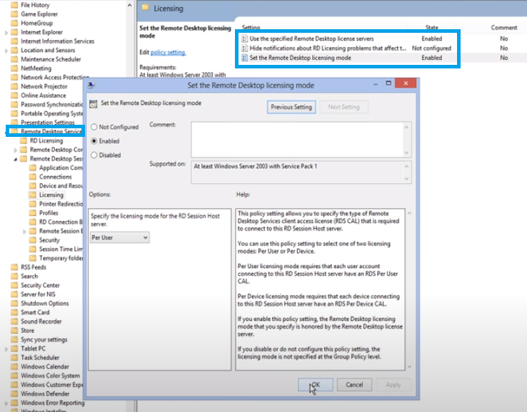

![[93064-rdp-licence-png]](https://pc.poradna.net/files/93064-rdp-licence-png)
Musis ji videt nastavenou v local grup police pod "state" jako "Enabled". Po licensing mode mas "Enabled → Per user ?" :
* Po nastaveni bych ten RDP service restartoval.
Ano toto nastavene samozrejme mam.
