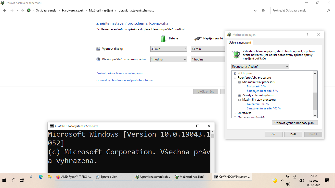

možnosti napájení - volba schématu napájení - změnit nastavení - pokročilé nastavení - řízení spotřeby procesoru - minimální stav (zvednout) a zásady chlazení.
lední brtník zial v novej win 10 verzie to nasi experti z Microsoftu zakazali, v napajaniach je mozne menit iba kedy PC uspat, kedy vypnut obrazovku, nieco ohladom baterie a to je asi vsetko.. to nastavenie min. cpu, max. cpu, ventilatora atd uz k dispozicii nie je vraj to ide nejako cez regedit spristupnit kedze to len skryli.. pomaly sabude dat pc uz len zapnut a vypnut uz aj restart zakazu- je to smutne
obmedzil som nezelane apky a vyzera to lepsie resp. teplota okolo 40 stupnov pri nejakej zatazi- prezeranie webu 60 stupnov nic strasne... problem ak to mozem nazvat problemom je ak zapojim ac adapter, nabijam notebook (zrusil som biose fast charge) a vtedy pri normalnej cinnosti 60 stupnov a pri zatazi okolo 90-95 niekedy chvilkovo 100 ale ani raz sa nerestartoval nezamrzol ako keby to zvladal a nestazoval si.... otazka je... problem su amd alebo intel procesory? doteraz som vedel ze intel hreje viac.. ale moj stary intel hreje max do 80 teraz vidim ze amd hreje o trosku viac aj ked len chvilkovo vyleti a potom sa priskrti otazka je ci je normalne ze pri pripojeni ac adapteru teplotu idu vyrazne hore ale asi to je OK vtedy CPU ma vacsi vykon ako na baterii...je vsak v biose mozne nastavit aby ventilator bez pri pripojeni ac adapteru...
Nevim jake Win pouzivas, ja 19043 neboli 21H1 cili posledni verzi, ja tam min.cpu mam
Mam 20H2, aktualizacie neponukaju vyssiu verziu, je mozne niekde manualne urobit update alebo len cakat kym to pride ja k nam?
