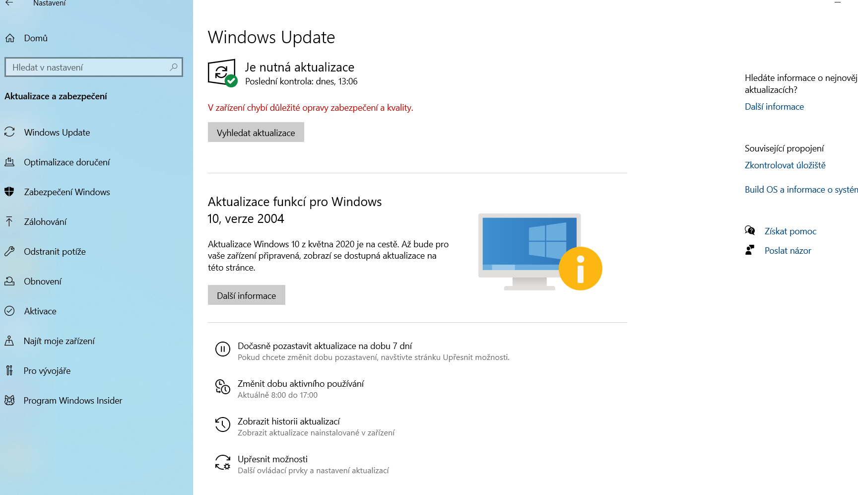

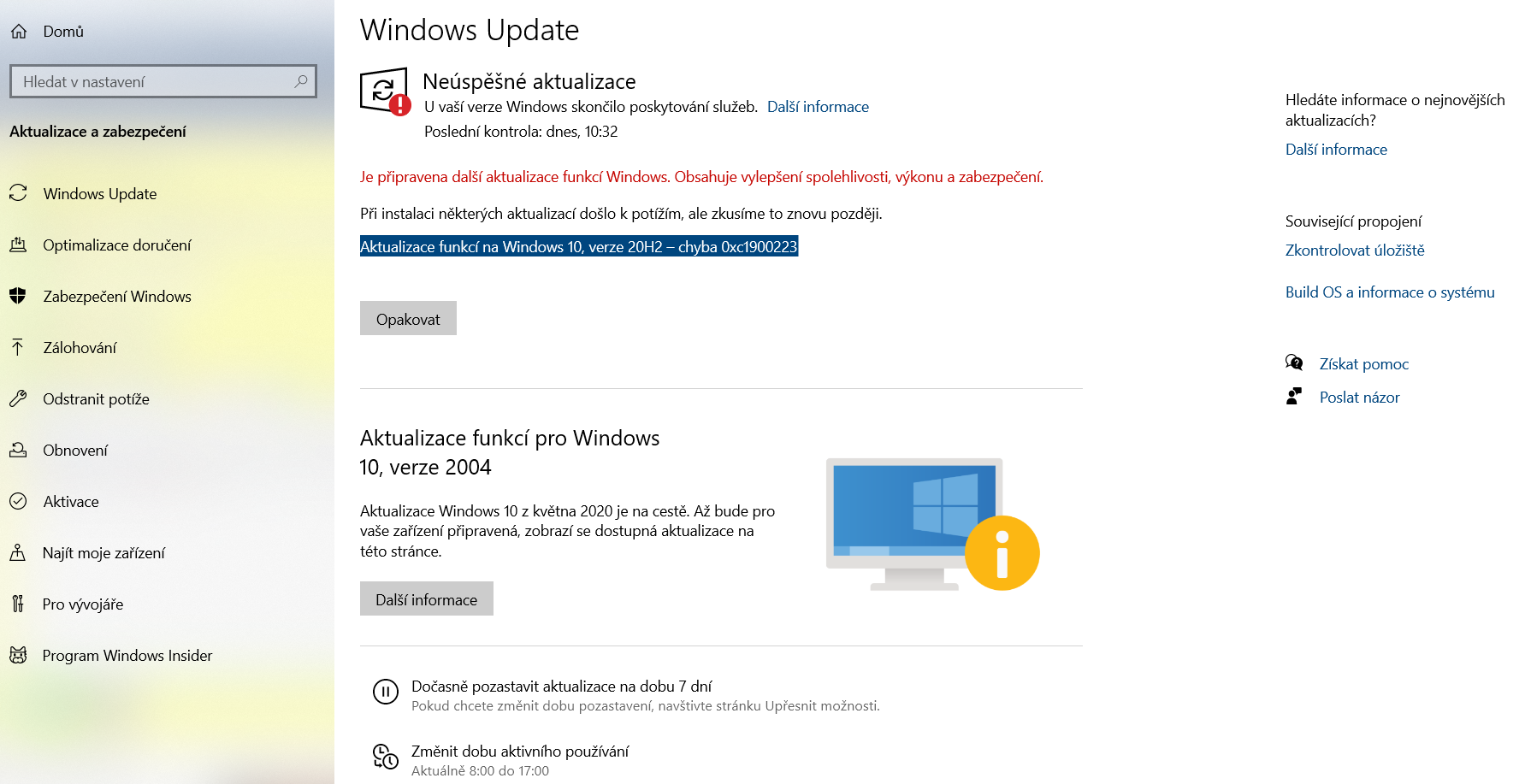

Pánové,
pomozte mi s následujícím problémem, i když ručně dám vyhledat aktualizace, začne se stahovat 20H2, ale nakonec to skončí vždycky stejně, viz hláška otázky.
trochu jsem googloval ale moudrý z toho nejsem.
Počítač je stále zapnutý na internetu, přesto se něco zašmodrchalo..
Nevěděl byste někdo co s tím?

Hmm, vyřešeno! Stáhnul jsem pomocí Media creation tool na flešku aktuální instalačku w10, spustil n…

Hmm, vyřešeno!
Stáhnul jsem pomocí Media creation tool na flešku aktuální instalačku w10, spustil na flešce setup, dal zachovat moje soubory, a nainstalovala se přes moje 1909 (které nešly upgradovat) 21H1 a ta už se zdá upgradovat jde, ještě se dodatečně stáhly nějaké aktualizace.
Nevím, proč to zůstalo kouslé na té 1909 celou dlouhou dobu, zajímavé.
A ani nevím jestli to nebylo nakonec lepší, žádné upgrady = žádná překvápka :-)
