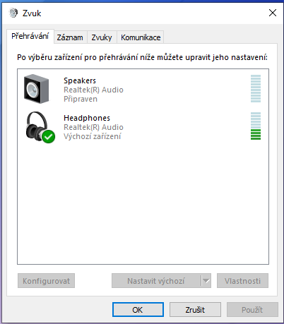

mám problém s hlasitostí sluchátek. Mám obyčejné JBL špunty, a když je zapojím do Macu(2020) nebo do starého DELLu co mám doma (ten už nevím, má hodně let a je z druhé ruky :D ) tak zvuk je normálně ok, na 100% hlasitost to řve.
Jenže teď jsem dlouhodobě pryč, a mám u sebe ASUS A410, a se stejnými sluchátky je zvuk podstatně tišší, řekl bych i o 50%, což je pro mě jako pro nedoslýchavého, který to musí mít věčně na plné pecky docela nanic.
Neví někdo, jak problém vyřešit, případně jestli je na to nějaký software? Hardware zesilovače si teď nemůžu sehnat.
Děkuji moc za rady!
PS: Ve všech nastaveních pc je zvuk na max a dokonce v nastavení zvuk nedosahuje přes celou lištu, když mám hudbu na 100% (viz obrázek).
Nemas tam jeste nahodou nejaky program ke zvukovce (napr. spravce zvuku realtek HD)?
Je přímo ve windows, ale tam je prostě všechno na maximální úrovni. Sluchátkama to být nemůže, ty jinde jdou. Fakt nevím co s tím, jestli nějaký software nebo mám smůlu.
Máš asi vyšší impedanci ... 32 nebo 64 Ohmů ta zvukovka víc nevybudí.
Co je primo ve windows? Ja se ptal na program, ne na nastaveni ve windows. V systray nemas nic?
Nemám. Možná je to fakt hardwarem noťasu, pak s tím nic neudělám, nebo zkusit nějaké zesilovače.. ale s tím nemám zkušenosti
Pokiaľ si sa dostal až sem
https://pc.poradna.net/files/93381-snimek-obrazovky-1-png
tak klikni na Vlastnosti - Úrovne, prípadne ešte Spresnenie a vyskúšaj jednotlivé voliteľné funkcie, tiež sa pozri na Zapnúť rozšírenia zvuku.
Všechno je tam povolené a v pořádku, žádné změny se neprojevují
