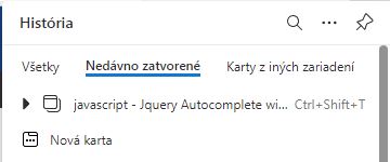

Poslednou relaci som vždy našiel v histórii, aj omylom zavretú.

Nic takového tam nevidím. Můžeš být konkrétnější? Je tam historie, ale já chci obnovit karty, které…

Konkrétne História -> Nedávno zatvorené. [93406-nedavno-zatvorene-jpg] Ak to tam nevidíš, tak asi…
Ak to tam nevidíš, tak asi sa možno nestihlo uložiť. Mne to ale už viackrát pomohlo.
Často mávam otvorené dve okná, v každom samostatná sada kariet (relácia). A vždy sa mi zatvoria aj otvoria v rovnakom stave. A ak omylom jedno okno zavriem, tak v histórii ho nájdem celé so všetkými kartami. Viď obrázok.
V Edge mám nastavené otvoriť karty z predchádzajúcej relácie.
how-to-reopen-tabs-from-last-browsing-session-in-the-new-microsoft-edge-windows-mac Ctrl + Shift + T si neskúšal?
