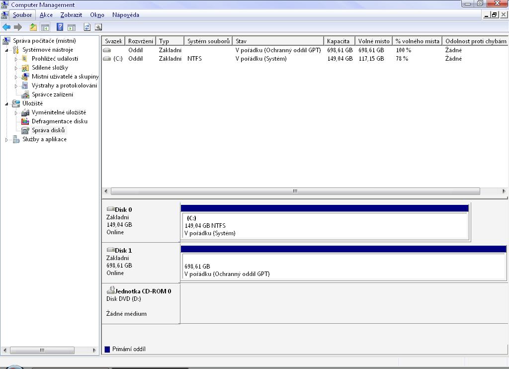

pro posouzení to chce obrázek ze správce zařízení (devmgmt.msc) a ze správy disků (diskmgmt.msc)
jak lze již z názvu zříti, wd elements je druhojakostní shit s napevno vyvedeným usb rozhraním místo sata.
Podle výpisu je vše funkční. Jen je to formát GPT ... lze řešit.

Idiotský formát GPT ??? Kde žiješ ... už je rok 2021. Disk je v pořádku, ve výpisu je "ochranný oddíl GPT", to je tam právě pro tyto případy (fiktivní MBR).
