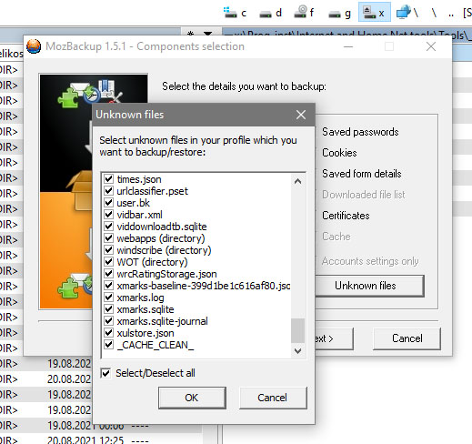

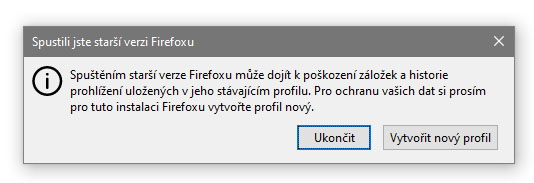

Kdysi jsem používal ESR verzi, která mi vyhovuje víc. Pak jsem s novým pc na přenos zapoměl a byl tam normální FFox, který věčně obtěžuje aktualizacemi. Přeinstalace s MozBackup je jednoduchá věc, ale ne tak úplně. Když se do pc dá verze ESR, která je starší, nejde např. používat bankovnictví. Píše hlášku o nutnosti nového profilu z důvodu potřeby novější verze, než té původní. Nový profil přepíše ten starý, což nechci. Čekal jsem na stejnou verzi FF (nyní 91.0.1) a zkusil znovu reinstall. Výsledek je stejný, viz screen. Dá se s tím něco efektivního udělat, aby nedávalo tuto hlášku? Nebo jinak – při reinstallu updatovat pouze soubory profilu, které se musí. Viz druhý screen. Které to jsou? Jde mi hlavně o záložky a přihlašovací hesla k webům. Vyzná se v tom někdo tady? Doufám, že jsem to podal srozumitelně, díky předem za rady.

Pokud se něco nezměnilo, tak ve FF lze mít více profilů a jde mezi nimi přepínat.
https://support.mozilla.org/cs/kb/sprava-profilu

Záložky a Historie jsou v places.sqlite
Hesla jsou v: logins.json + key3.db (případně key4.db).
Všechno kopírovat při zavřeném Firefoxu.
=všechny ostatní v nastavení zálohy mozillabackup odškrtnout, když to nechci dělat pouze ručně?
Já bych překopčil jenom ty záložky s historií a hesla.
Navíc na screenu není vidět, co je schované za posuvníkem.
Já jsem to nikdy mozillabackupem nedělal - vždy jen "ručně".
Ty ostatní soubory můžou být narušené (pokud budou chybět, Firefox si je vytvoří).
