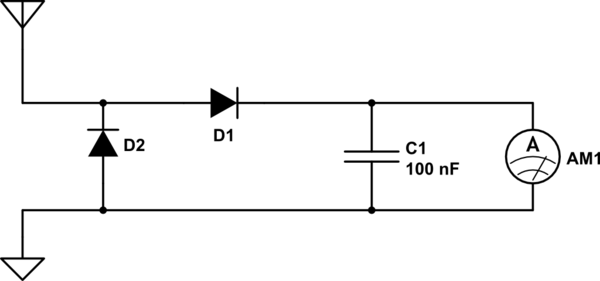

Jestli jde jen o ověření, že ovladač "něco" vysílá, tak si ubastli něco takového:
![[93519-lvphn-png]](https://pc.poradna.net/files/93519-lvphn-png)
Dá se to poskládat prakticky z čehokoliv, nějaké Schottky diody (asi i normální by stačily), keramika. Co nejcitlivější mikroampérmetr.
Z drátů uděláš vlastně dipól a když u toho sepneš nějaký vysílač, měla by se ručička aspoň hnout (nebo i digitální multimetr by měl zareagovat)....
dík, jdu na to..
