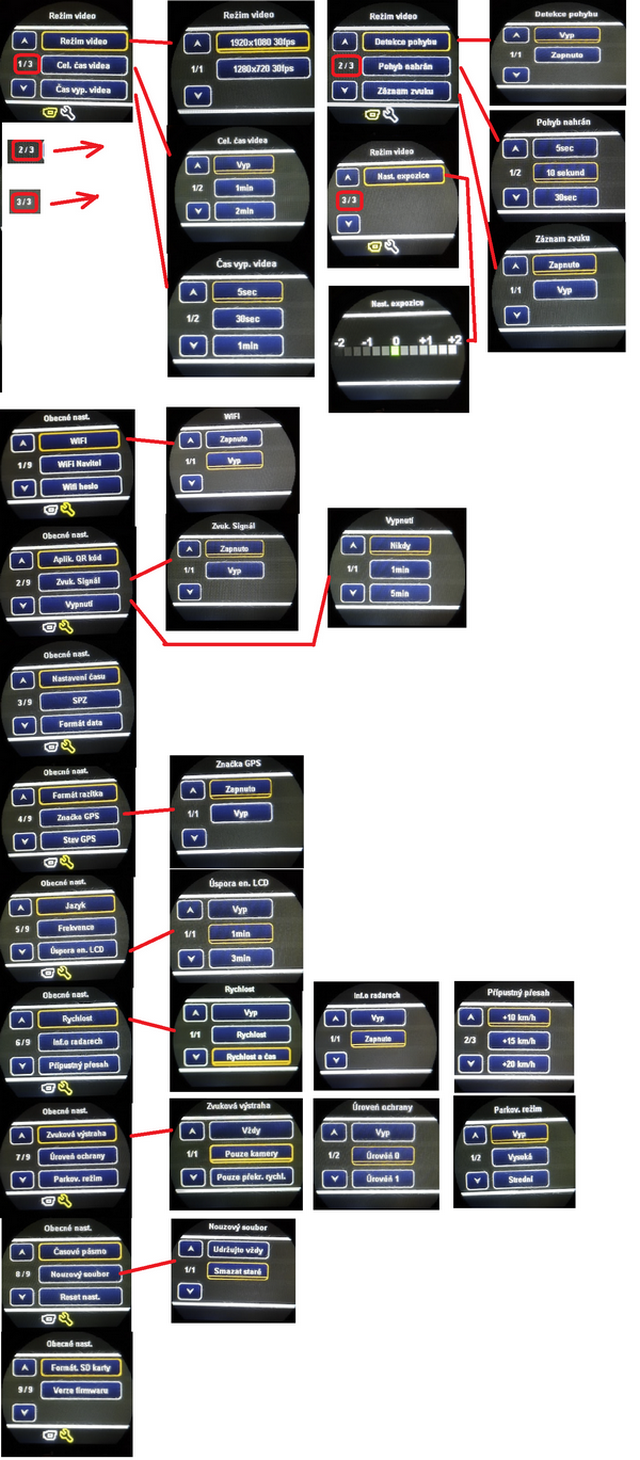

Zkusil jsem ofotit menu kamery. Jestli tam něco rozumného uvidíte, co by tu smyčku aktivovalo, budu…

Co máš vlastně za problém? v menu jsem nenašel možnost zapnutí smazání starých souborů při zaplnění…

A moja posledná rada - v menu čo si sem dal obrázok, taká voľba je: "máš nastavené na "0", skús dať "vypnout".
Týmto končím, evidentne si ideš svoje...
- tím myslíš patrně úroveň ochrany 0 v menu 7/9. Tak to se omlouvám za mystifikaci. Dal jsem to tam dnes s tím, že to vyzkouším, co to dělá a když jsem to fotil, tak jsem na to zapomněl. Celou dobu až do dneška tam bylo Vyp.
