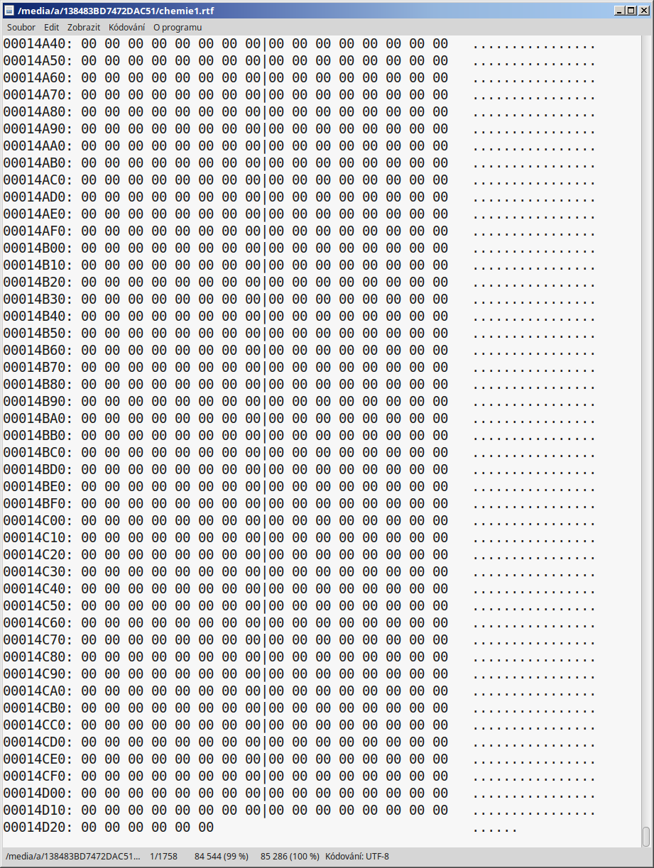

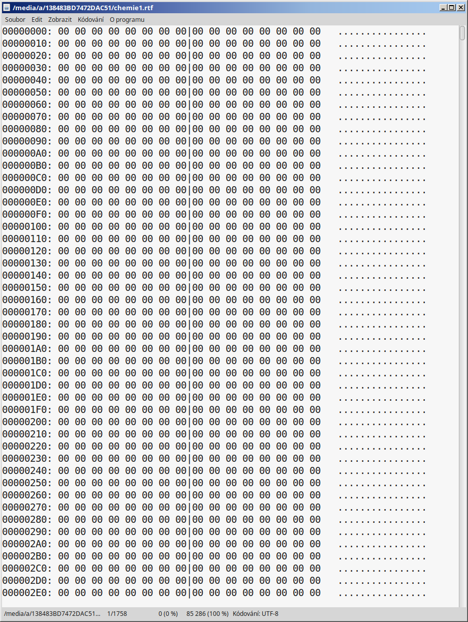

Papagaj 23.11.2021 11:42

Vidím totéž, a ty tečky jsou opravdu nuly, takže tam opravdu nic neni. RTF je strukturovaný formát (…

Vytáhl jsem to samé, takže z toho nic čitelného nebude.

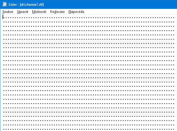

Kopíruje se to kam? Ofoť a dej sem obrazovku s obsahem v notepadu (poznamkovém bloku). Pak ti řeknem…

No píše, že zkoušel: Papagaj [85.160.11.xxx] @Jan Fiala, 22.11.2021 06:58#12 ShadowExplorer jsem zko…
