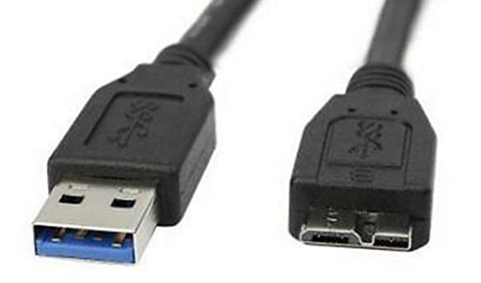

Něco takového? [94114-usb3-kabel-jpg] https://www.czc.cz/premiumcord-micro-usb3-0-1m/77707/produkt…

Ne ne, tohle je kabel z disku do notebooku. Ty mám 3. Ale ještě tam MUSÍ být jeden kabel do el.zásuv…

Ne ne, tohle je kabel z disku do notebooku. Ty mám 3. Ale ještě tam MUSÍ být jeden kabel do el.zásuvky. Vypadá podobně jako mám třeba ke dvěma starším stolním VOIP telefonům, které už nepoužívám. Pokud ho nemáš v sítí, tak ti ten VOIP telefon fungovat nebude. Stejně to mám bohužel s tímto diskem.
