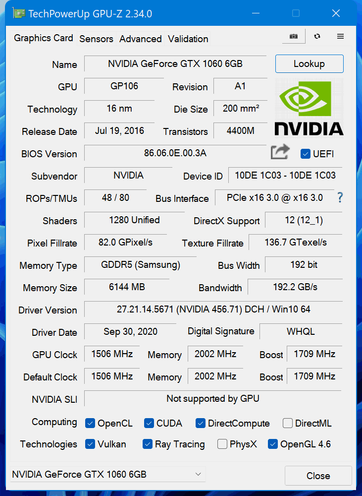

Grafiku mám GeForce GTX 1060 6GB (4095 MB) Netuším, co přesně myslíš FreeSync, každopádně zde přikl…

Nejako si odporuješ! Tvrdíš, že máš 6GB grafiku, ale v zátvorke uvádzaš 4095MB (teda 3,99GB, malo by…

on ani neví výrobce čili konkrétní model té grafiky, takže bůhví co vyčítá. 1060 se 4gb paměti se ne…

Koukal jsem se na web a pisou, aby uzivatele prestali pouzivat nejake pofiderni programy, ktere ctou…

V pohodě, klidně to vyjedu jiným programem. Ale padla otázka, jakou mám grafiku a tu jsem víceméně z…

V pohodě, klidně to vyjedu jiným programem. Ale padla otázka, jakou mám grafiku a tu jsem víceméně zmínil a na tom se nic nemění.
GeForce GTX 1060 6GB :) Nyní bych tedy poprosil odpověď, který ten kabel mám raději zvolit pro nejlepší propojení a zobrazování apod.? DisplayPort 1.4 nebo HDMI 2.0 ?

Nevím, co jsem podle Vás ukradl. Nic nemám kradeného a tohle si, prosím, vyprošuji. Veškeré programy zakupuji licence, a to i za několik tisíc. Proč bych kradl nějaké softwary, když mám počítač za 100 tisíc. Přišlo by mi tedy poté poněkud hloupé a zbytečné nějaké softwary za pár stovek krást. Ani nevím, na jaký software narážíte. Nevím tedy, co jsem dle Vás ukradl, ale nelíbí se mi to. Pokud nevěříte, přijeďte se podívat, veškeré mé zaplacené programy Vám velice rád předvedu včetně licencí na mé jméno, faktury a objednávkový formulář z daných stránek.
Nevím tedy, co jsem dle Vás ukradl. GPU-Z jsem stáhl z internetu jen proto, abych Vám vyjel požadované informace ke grafické kartě a jak vidím, zase někomu vadí, že jsem vyjel všechno. Ano, to proto, abych poté zase nečekal odpovědi, že tam něco chybí a požadujete ještě další informace. Přidal jsem tedy rovnou raději i ty "zbytečné" ...
