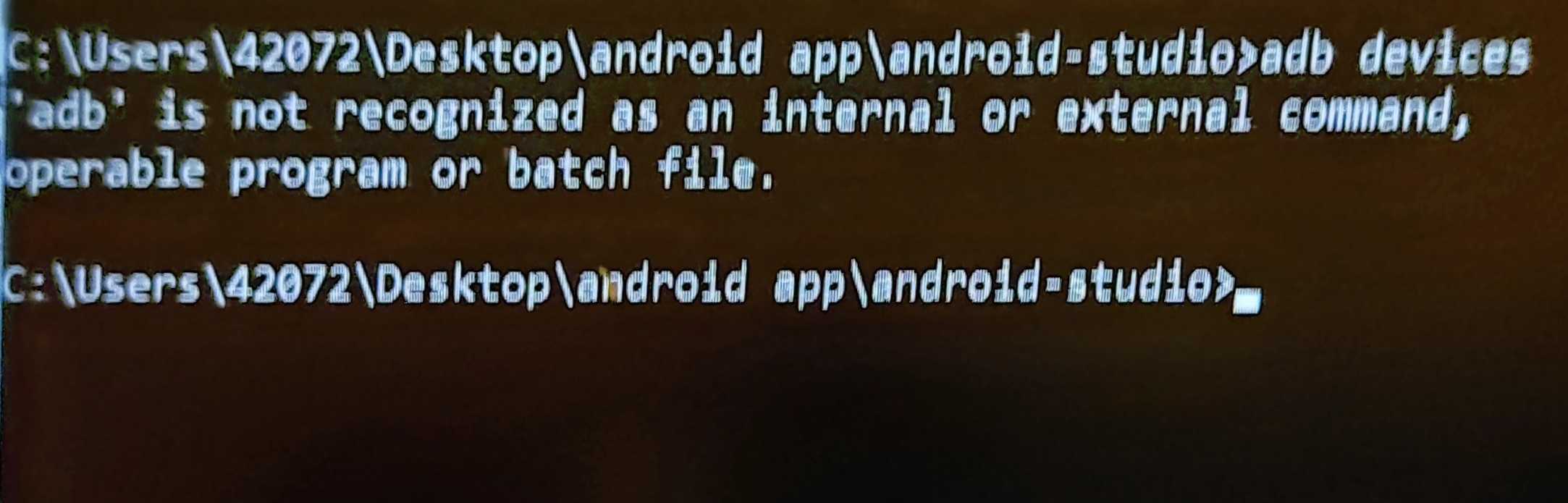

Tak tady jsem se zatím zasekl. Můžete poradit?

Android Studio zjevně neobsdahuje příkaz adb. Např. ho najdeš v Android SDK Platform Tools https:/…

Tak bohužel další problém je , že zařízení není nalezeno, to samé bylo i u druhého telefonu, ale tam…

Jak zarizeni neni nalezeno ? Zadej : adb devices -l Vidis tvuj telefon ? Nezapomen, ze pripojeni m…
