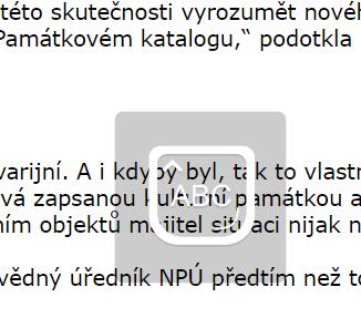

V poslední době když stisknu klávesu CapsLock se mi na displeji asi na tři sekundy objeví šedivý symbol (na obrázku) a po tu dobu počítač nebere stisk kláves.
Mám NB asi rok starý s legálním W10. Nevím o tom, že bych povolil nějakou aktualizaci co bych si mohl myslet, že tohle způsobila.

Co máš za notebook? Na webu výrobce bude nějaká aplikace pro klávesnici (funkční klávesy a OSD).
Ovládací panel - Centrum zjedndušenia prístupu - Uľahčiť používanie kláves.
Tam sa poihraj s všakovatými nastaveniami
nie je to lenovo ?

odpoj internet a vráť systém dozadu. Tú funkcionalitu tam inštaluje windows a nepýta sa. Urobil som teraz čistú inštaláciu , mám to tam tiež, ale klávesnica reaguje normálne. Robí to aj externá ?
Zksu podle tohoto:
https://support.lenovo.com/cz/cs/solutions/ht503005-how-to-remove-numlock-and-capslock-on-screen-indicator-ideapad-100-15ibd
Tak jsem to zkoušel, na tu stránku jsem se koukal jak česky tak anglicky a na to nastavení jsem se nedoklikal.

Jednoducho - Lenovo Utility prestalo reagovať.
Nemusíš nič odinštalovať, len asi utilitu reštartovať.
Z debaty tam:
do vyhľadávacieho panela systému Windows zadajte „Lenovoutility“.
Kliknite na "Nastavenia aplikácie"
Kliknite na tlačidlo s nápisom „opraviť“
Poznámka pod čiarou. Neponáhľaj sa s prechodom na W11. Systém je sýce funkčný, ale ešte je v plienkach a stále má nejaké muchy. O tomto uvažuj o také 2-3 roky, dovtedy bude W11 už dosť vyladený. Veď podobné to bolo i s W10 - mnohí hŕŕŕŕ na W10 a potom tu onanovali, lebo hento a toto nefungovalo.

Tak jsem to snad vyřešil:
Nástroje pro správu Windows
....Služby
........Lenovo Fn and function keys service
............Vlastnosti
...............Typ spouštění (nastavit Zakázáno).
Zatím to funguje, nezjistil jsem, že by to nějak vadilo při jiných aktivitách.
Děkuji za rady.
Tak se mi to zase spustilo. Naštěstí už vím, jak to zrušit, aspoň myslím.
![3-[](https://static.poradna.net/images/smiley/mad.gif)
U toho "Typ spouštění (nastavit Zakázáno)" je dole "Stav služby", asi je potřeba ještě nastavit "Zastavit".
Uvidím co na mne ta mašinka ještě chystá. S tím tlačítkem CapsLock při psaní ďťň už jsem se smířil.
