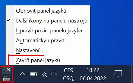

Tak jsem se k tomu po nějaké době zase vrátil. Především jsem zkusmo našel, jak se dostat k nastaven…

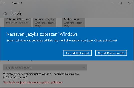

Tak se k tomu vracím, asi už naposled než vezmu NB a zkusím obrazit firmy co si myslím, že by mi tam…
Yarda 08.04.2022 11:23
Yarda
No zrovna jsem ti chtěl napsat, proč tam máš všude angličtinu a ne češtinu. Tak se to snad nakonec p…

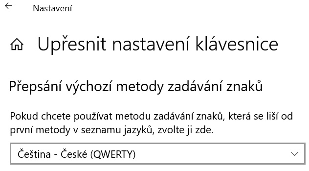

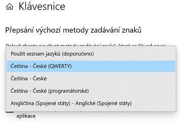

Tak jsem zase o krůček dál (snad). Chtělo to možná doinstalovat českou klávesnici QWERTY. ďťň [94983…

Leden 2025 - Všude nastavená čeština, možnost Čeština - české (QWERTY) systém vůbec nenabízí, jen Če…

Tak se k tomu vracím, asi už naposled než vezmu NB a zkusím obrazit firmy co si myslím, že by mi tam mohli pomoci.
Když kliknu na Nastavení (na obrázku výše), zobrazí se mi okno s nabídkou Čeština - English Kliknu na English

pak na "ano, odhlásit se teďďď" (no vida po restartu to zase funguje jak by mělo:-D
a když mi zase počítač naběhne, tak to funguje jak má (ďťň), akorát na mne mluví anglicky.

Tak jsem zopakoval postup Nastavení, zvolil Češtinu, po restartu to na mne mluví česky a klávesy fungují jak mají ďťň, schválně, jak dlouho to vydrží.
ďťň
