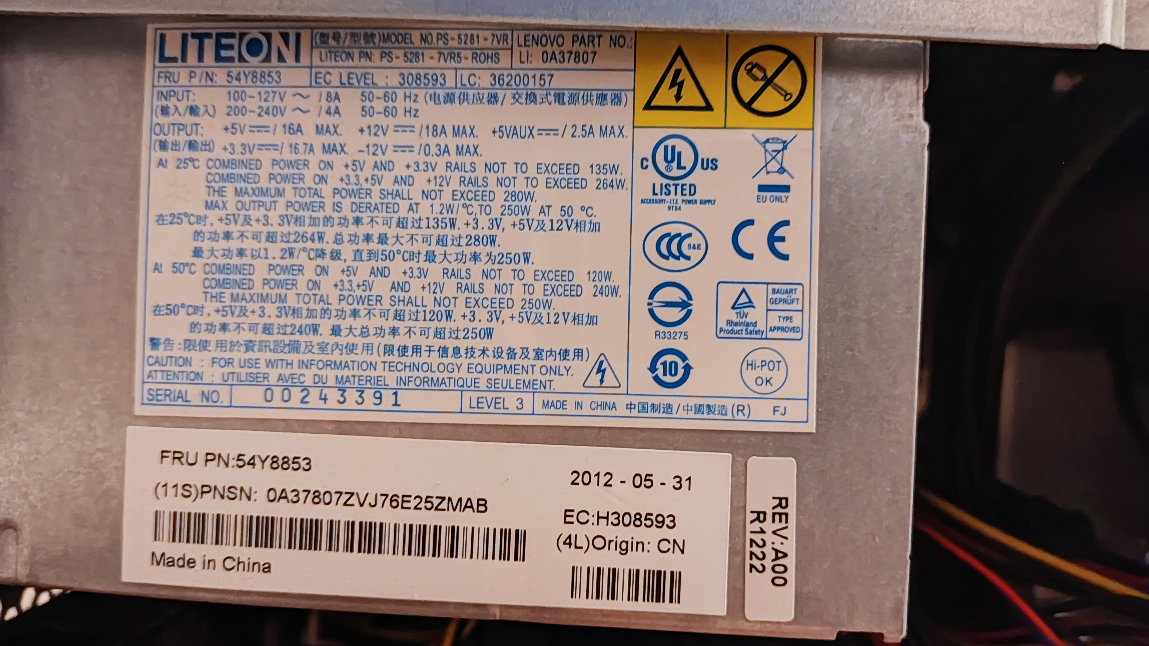

Snad má tazatel normální zdroj. 185 W je celkem dost.

Tak to nevím. Zdroj tam je 280W

a je to 280W na štítku od čínskeho výrobcu čo počíta s tými "W" aj na 3.3V a 5V vetvách, alebo je to…

LITEON - Vyfotil jsem raději štítek.

klasický historický kancelářský shit. napájení procesoru se dnes bere z 12v větve, to samé pro grafi…

Takže opravdu s novou grafikou i nový zdroj aby to k něčemu bylo?

jo.
