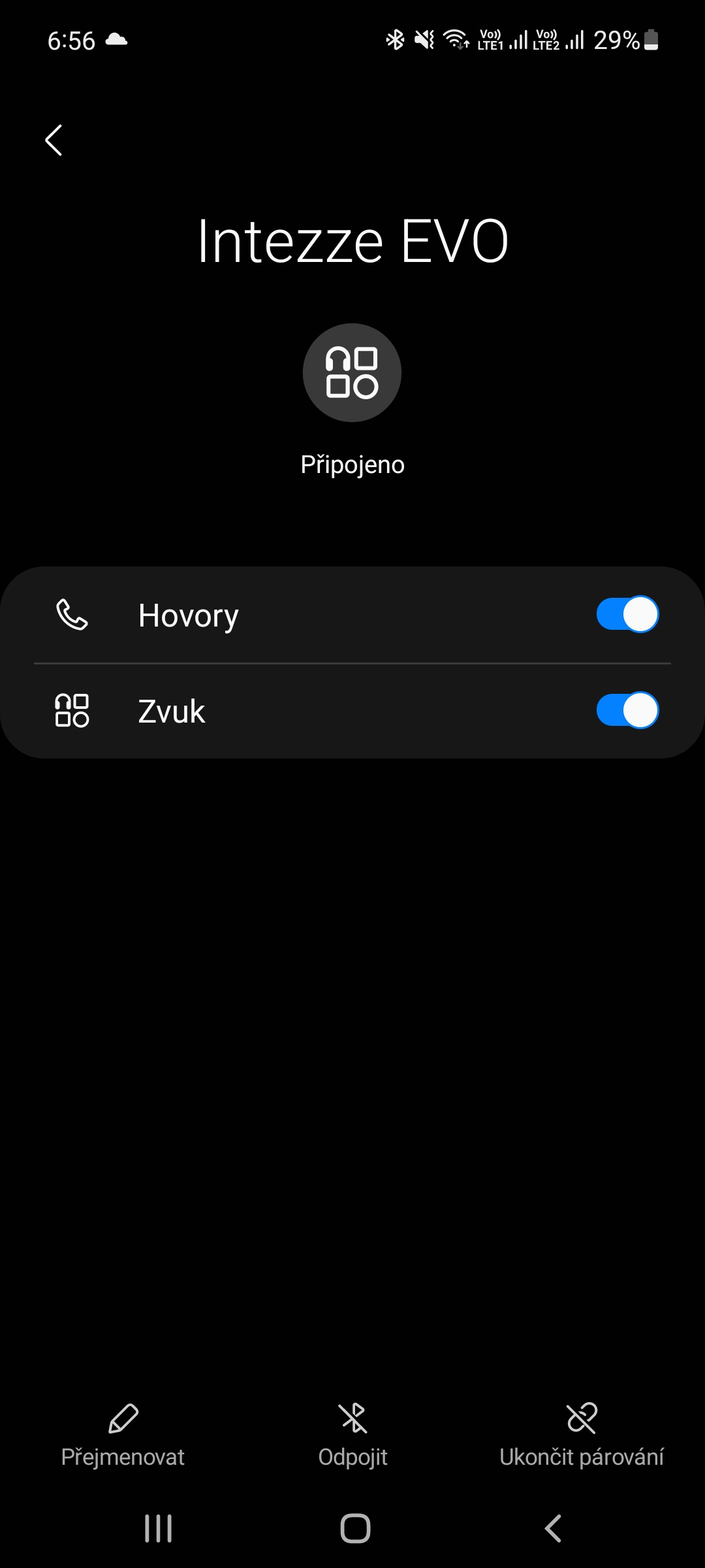

Opätovne spárovať slúchadlá s mobilom - bude to trvať dlhšie, možno aj 3-4 minúty - treba byť trpezl…

V možnostech sluchátek mám jen tohle, žádné tri možnosti...

Opätovne spárovať slúchadlá s mobilom - bude to trvať dlhšie, možno aj 3-4 minúty - treba byť trpezlivý. Po spárovaní v mobile prejsť do "bluetooth nastavení" a vyhľadať tam tie bluetooth slúchadla a v ich možnostiach zapnúť všetky (tri) možnosti.
Nefunguje, všechny takový možnosti "přepínání, vypínání, různý kombinace" jsem zkoušel na začátku a nepomáhá to...
