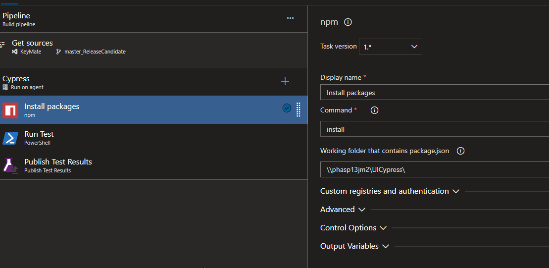

Wikan 16.03.2022 14:39
takto to vypadá v nastavení DevOps.

No to mi právě přijde, že je to kvůli tomuhle: Nechceš náhodou ten "npm install" spustit v adresáři…
Wikan 16.03.2022 15:34
No to mi právě přijde, že je to kvůli tomuhle: Nechceš náhodou ten "npm install" spustit v adresáři,…

No to mi právě přijde, že je to kvůli tomuhle: Nechceš náhodou ten "npm install" spustit v adresáři, kam jsi je stáhnul?
No podle toho obrazku to tak nevypadá. Je tam přece napsáno, že pracovní složka, kde je ten package.json je na tom serveru..
