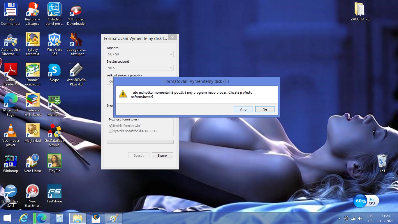

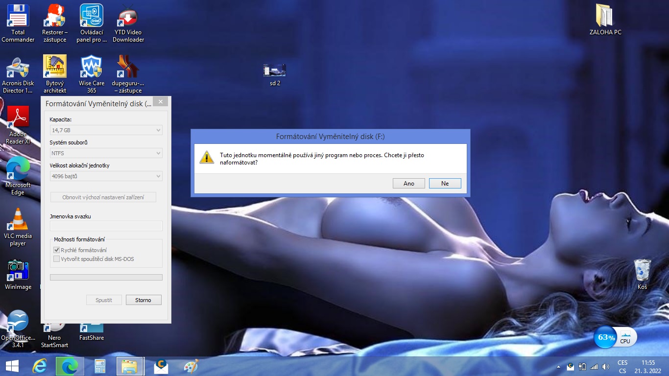

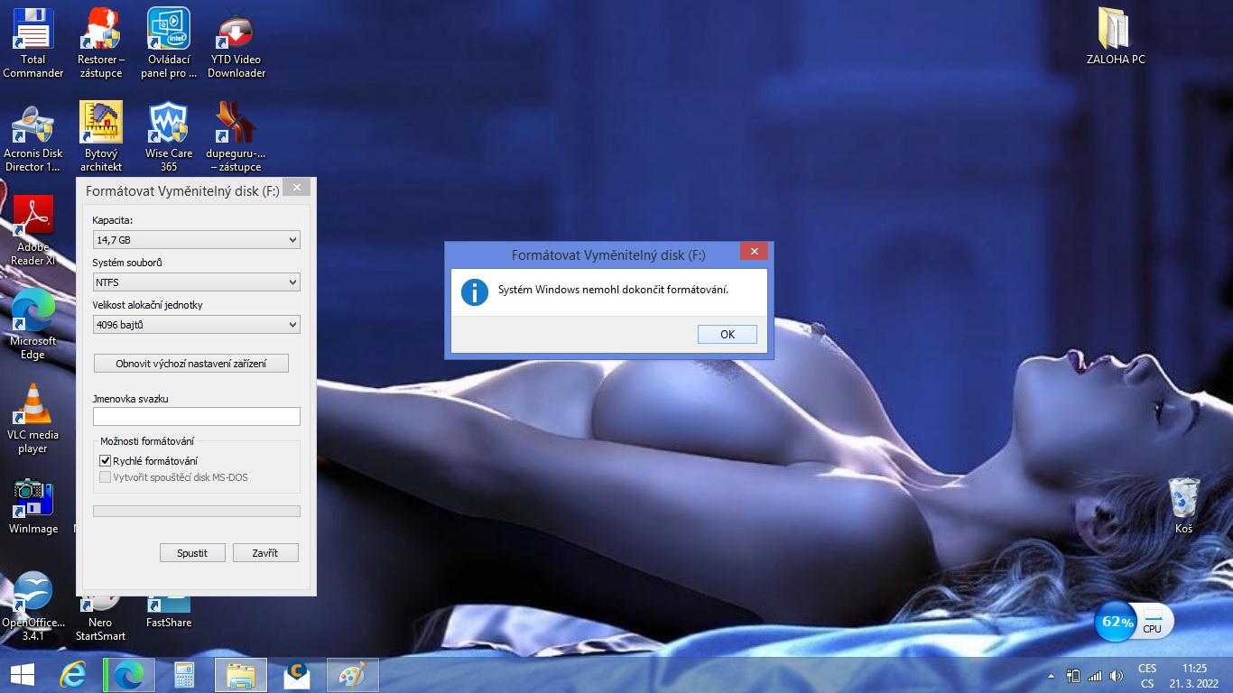

Ahoj všem...Mám problém a nevím jsi už rady..Při uklidu jsem narazil na kdysi používanou sd kartu ADATA 16gb...Bohužel při snaze jí s formátovat to píše stále dokola viz.foto..Zkoušel jsem to klasicky,programem Acronis disk,rufus,restore..prosti nic..Pořád to píše,že to nejde a při vyndání to píše,že nejde odebrat,nebot se používá jiným programem...Což samo,že nepoužívá...Má v sobě složku windows,kde jsem něaké soubory smazal,ale o zbylích to píše oprávnění spravce..Mužete mi psl poradit něaký program,který jí zvládne naformátovat?

Nemáš aktivní nějaký program pro stahování fotek ??? Ukonči to v procesech. Jinak zkus použít diskpart ... clean, atd.

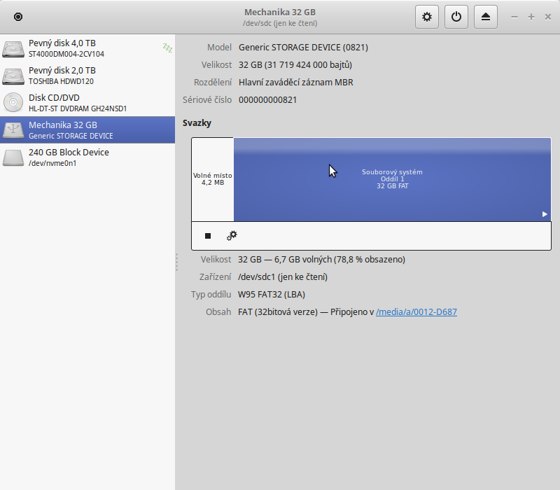

Hele když to tak zkoušim, neni na té kartě zapnutá ochrana proti zápisu - to šoupátko v poloze dál od kontaktů? Linux to rovnou hlásí jen ke čtení a formátování (ta položka je šedivá) ani nenabízí, ale windows tžo možná zjistí až při pokusu o formát.

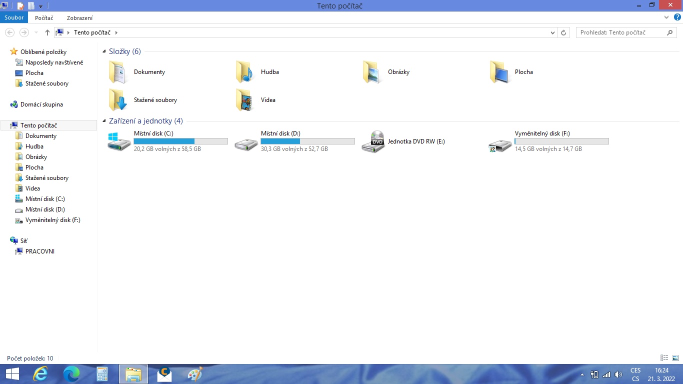

Ted jsem si všiml ikony na té kartě...Možná někdo bude vědět,co to znamená...
To znamená sdílenou složku (zde disk). To by vysvětlovalo, proč ji nechce naformátovat windows, ale nevysvětlovalo by to ty ostatní.

Ted jsem si všiml ikony na té kartě...Možná někdo bude vědět,co to znamená... F disk

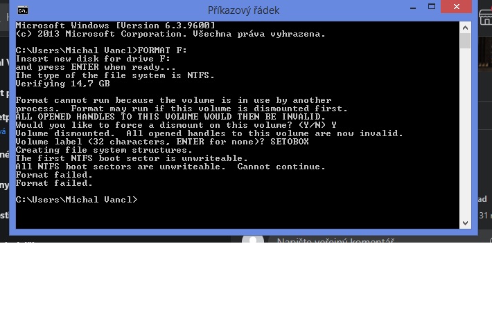

Díky ta radu,ale ani tento programek si sni neporadil..V té složce windows jsou něací soubory,které potřebují oprávnění správce a nejdou smazat..Podle mě to právě blokujou...Ani v příkazovém řádku jako spravce to nejde s formatovat...Zkusim jiné programy a pak poslení možnost bud instalačkou.

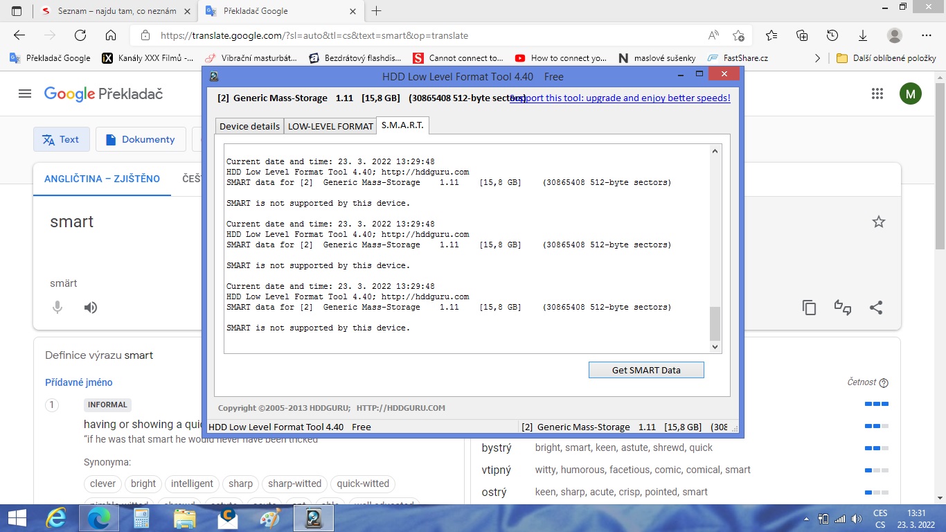

snad jediný přehledný sw pro výpis smart je crystaldiskinfo.
nestačím se divit, co lidi dokážou objevit, aby si zobrazili nesmyslný výpis, který jim nic neříká.
ale testovat něco takového u malé sd karty nedává smysl.
po výpisu "the first ntfs sector is unwrieable" ti musí být jasné, že je karta vadná a nepomůže jí ani svatý bill - vyhodit.
toto mi napsal příkazoví řádek...
vyhodit.

Nedávaj sem výpis s.m.a.r.t.
