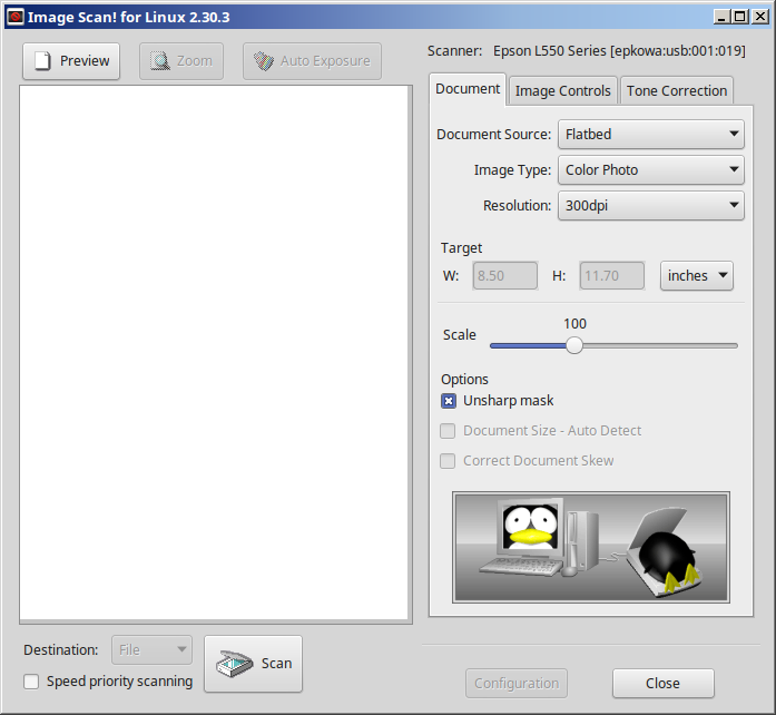

Jsem si skoro jistý, že Epson Scan tohle uměl taky. Ale já používám multifunkci v linuxu (ten naskenovanej tučňák mě pobavil), kde je jiný sw (k mému podivu podpora pro linux existuje) a skenuju jenom celé stránky, pokud vůbec něco, takže to tolik neřešim. Navíc při bílém pozadí to okraj dokumentu stejně nepozná. Mám ještě Plustek, ten má černé pozadí a dokumenty dokáže oříznout a i vyrovnat křivé založení, teda pokud ty dokumenty nemají černé pozadí. Ale co neumí je ohraničit víc oblastí (to jsem u starého skeneru využíval, ten minulý jich uměl jen 10 a ten před ním 99 dost mi to chybí), to jsem si téměř jistý, že Epson Scan umí i automaticky (právě zase narozdíl od těch dvou, kde se to muselo ručně). Vystřídal jsem už několik skenerů, ale nikdy neplatilo, že by nový byl lepší než starší (zcela bez výjimky byl každý nový rychlejší, skenování přes paralelní port bylo fakt pomalé, ale jinak něco uměl navíc, něco naopak neuměl).
