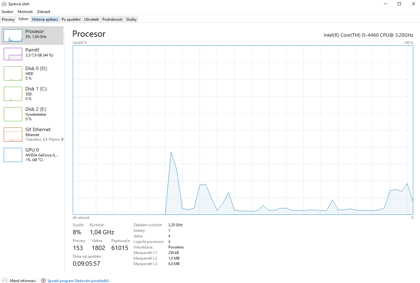

PS. jak dám správce úloh s stačí jak mi toto jede na pozadí video jede hezky bez záseků. Při zkouknutí na výkon a jinačí parametry nevidím nic co by extrémně žralo cokoli..

V obyč. spávci úloh nešel vidět ani nic vyukazovalo nějak extra výkyvy v čemkoliv.
až přes zmíněný Process Explorer šlo krásně vidět jak po chvilince nečinnosti se zapl procesor na 100% a začlo se vše trochu sekat ..

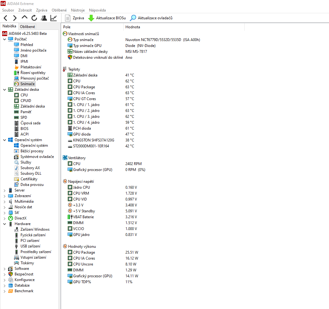

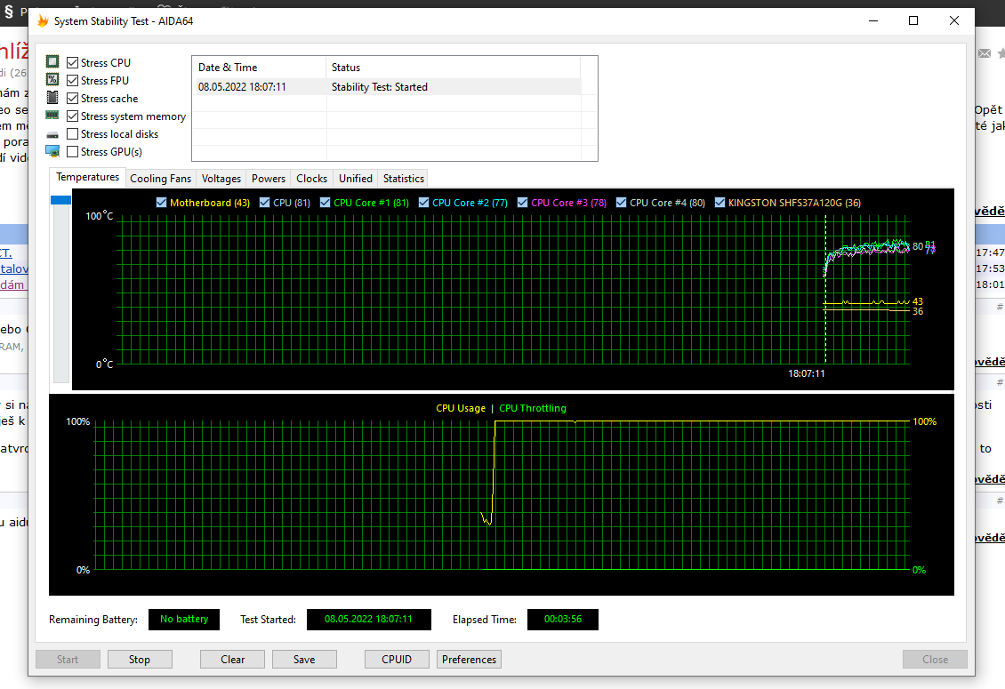

Jaké máš teploty v zátěži? Můžeš použít program Aida64 nebo OCCT.

Mám jen Zoner a Photoshop žádné hry atp.. nainstaluji tu aidu a dám tady screen ..

Teploty máš tam do 65 C. To nie je ideálne ale zase to nie je taká hodnota aby to mal byť problém. J…

Teploty máš tam do 65 C. To nie je ideálne ale zase to nie je taká hodnota aby to mal byť problém. Ja mám teploty do 60 v záťaži a v záťaži je to normálne. Ak ale na PC nič náročné nerobíš tak niekde pod 40.
