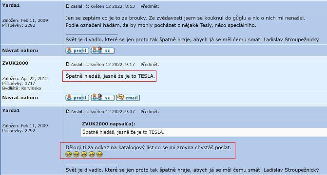

Proč ty ztrácíš čas psaním odpovědi co nic neřeší? [95206-dotaz-jpg]

Na co narážíš? Odkaz na řešení jednoho problému jsem mu dal. A na druhý problém napsal řešení s tím,… poslední

Na co narážíš? Odkaz na řešení jednoho problému jsem mu dal. A na druhý problém napsal řešení s tím, že jsem na to došel díky helpce x264/x265.
Takže jsem mu napsal odpověď, co to řeší.
A jestli to náhodou není to, co chce, tak to má napsat tak, aby šlo poznat co chce :-)
