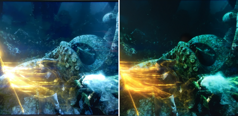

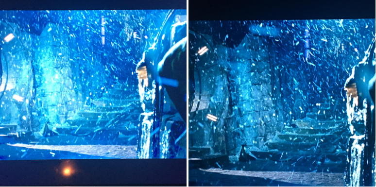

Tady jsem ti udelal obrazek porovnani, v levo HDR10 v pravo Dolby Vision + 12bit hloubka barev :
1)

![[95339-poradna-dv-2-png]](https://pc.poradna.net/files/95339-poradna-dv-2-png)
2)
Jak vidis, u HDR je jas stale stejny, me osobne se treba libi vic jako u obrazku s tim snehem vic DV jak HDR kde je toho jasu na me prilis. Alespon na me TV a pro mé oci je Dolby Vision podstatne lepsi a v tmavsich scenach mam lepsi na obrazovce lepsi detail.
Pak je to od znacky televize k televizi tak jak jeji ceny.
.. jestli se ti zda HDR10 lepsi nebo se ti libi a preferujes ho vic tak pouzivej HDR10 na tom neni co resit nebo polemizovat.
Žádné "reálné" srovnání nehledej, někdy může být lepší to, jindy ono. Navíc každému se může líbit něco jiného, takže používej to, co se ti víc líbí.
