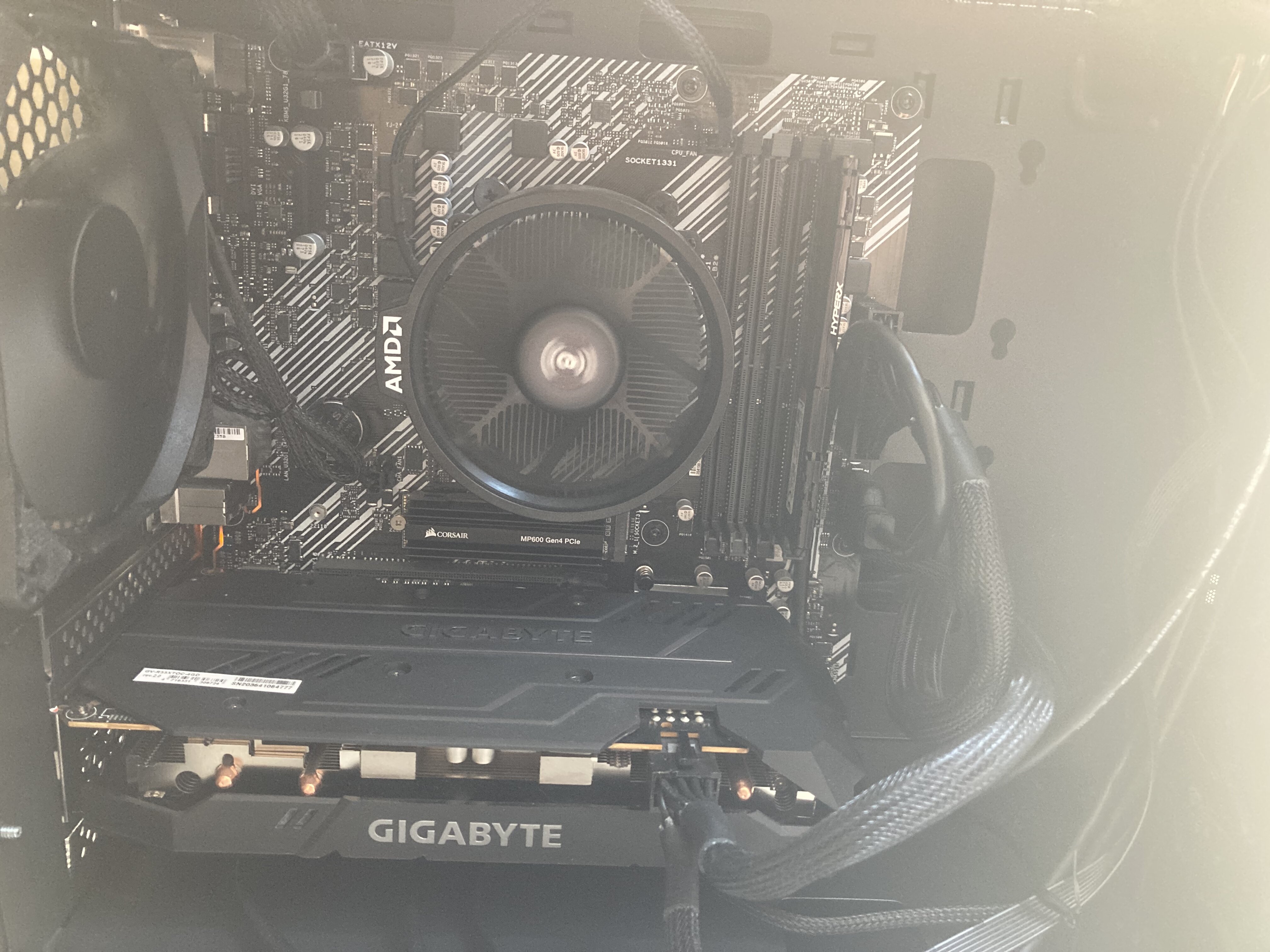

Zdravim
ASUS Prime B550M-K
AMD Ryzen 3500X
VGA AMD Gigabyte RADEONRX 5500XT OC 4G
HDD SSD Corsair Force MP600 M.2
Kingston 16GB DDR4 3.6
Zdroj CORSAIR CV550w

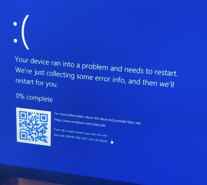

Nekolikrat do dne se mi restartuje PC, jak pri hrani Tak pri prohlizeni webu.
Delal jsem stress check cpu (Cinebench) a GPU (Heaven) cpu okolo 60c a GPU 70c pri zatezi. Mem test zhruba 6 hodin, vse v poradku.
PC 3x reinstalovan, ovladace aktualizovany ze Stranek vyrobce.
Prvne jsem reinstalloval win, stahl win aktualizace, nainstaloval ovladace pro motherboard. Pak GPU. Updatnul Bios.

nirsoft bsod viewer a výsledek?
lední brtník 24.07.2022 13:40

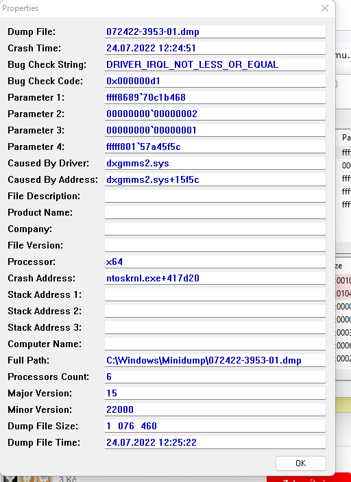

072422-3953-01.dmp 24.07.2022 12:24:51 DRIVER_IRQL_NOT_LESS_OR_EQUAL 0x000000d1 ffff8689`70c1b468 00…

Je to presne to co jsem uvedl vyse. Pridal jsem nahore dump.

Nějaký problém grafické karty,zřejmě špatně ovladače. Ve správci zařízení to ukazuje co. Ale zkusil…

“IRQL NOT LESS OR EQUAL"

ovladač, víc ten "nirsoft bsod viewer".

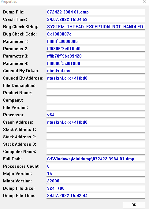

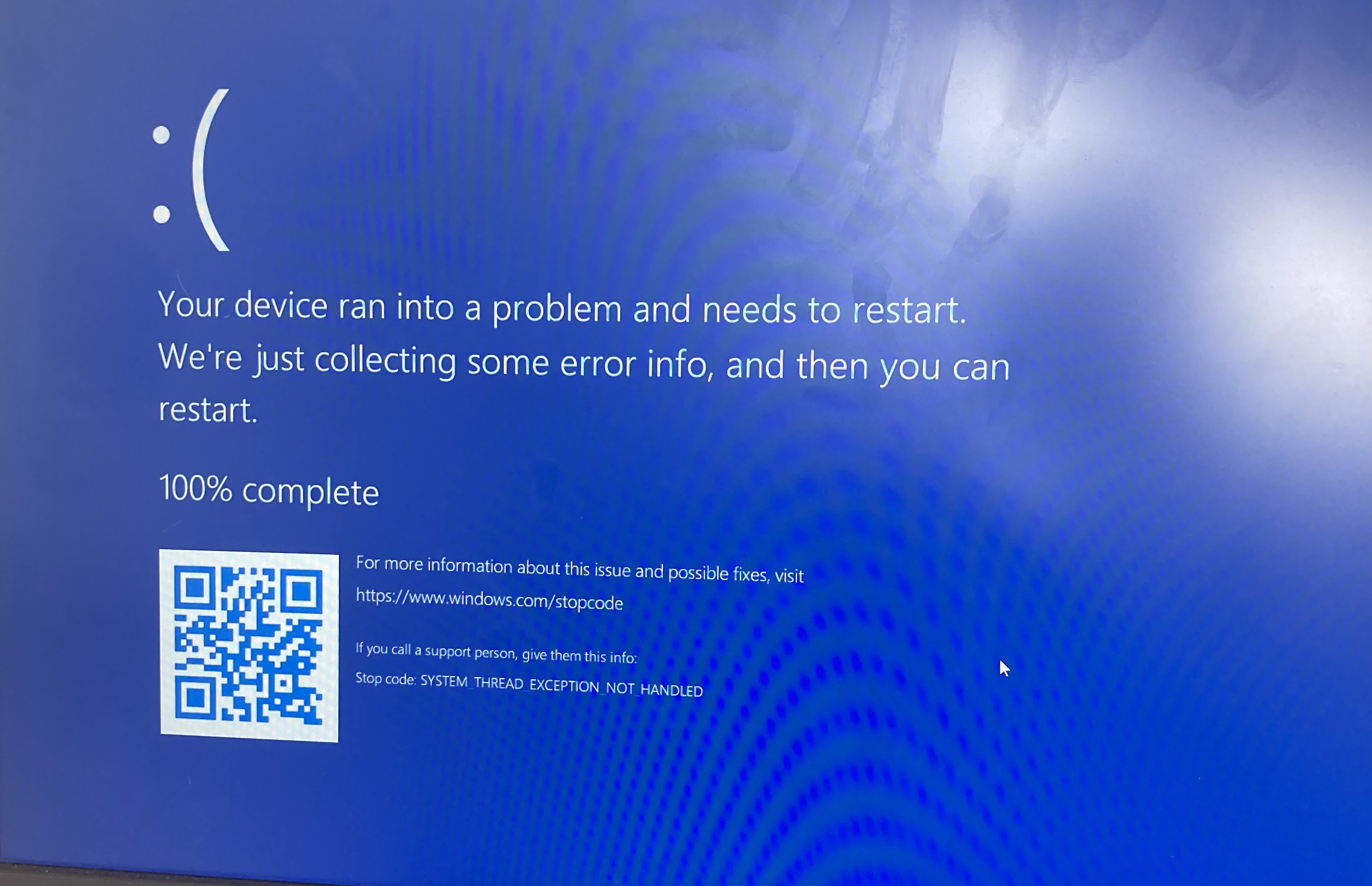

Update, ted pri stress testu VRAM v OCCT, odpojil se screen a PC se restartoval.

A mame Nový error

Podle toho, co pises, zes zkousel Win10 i Win11 atd. je to proste hardwarova zavada a tu neopravis j…

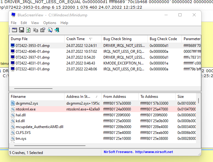

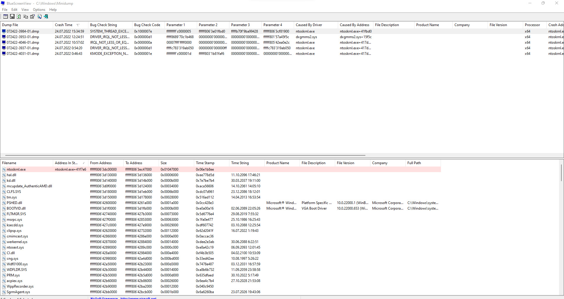

proč sem pořád dáváš fotky z mobilu a nespustíš ten nirsft bsod viewer v normálně velkém okně? potře…

#1 Uz jsem pridaval i screen z bsod. Jeste jednou extra pro tebe. #2 Meziostelsu [86.49.246.xxx], 2…

screen toho programu ukazuje historii pádů - teddy pokud jsi systém mezitím nepřeinstaloval, jak se…

Tady je cely screen. Opet se to nyni stalo - po VRAM stress testu pres OCCT zhruba 22minuta, to mi…

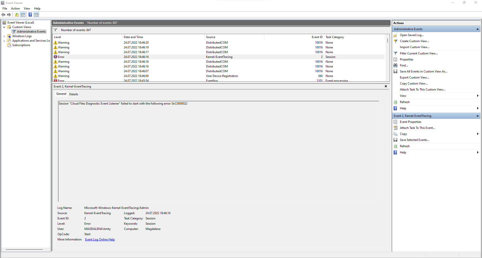

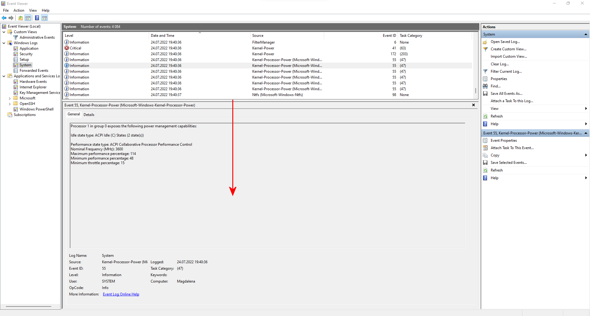

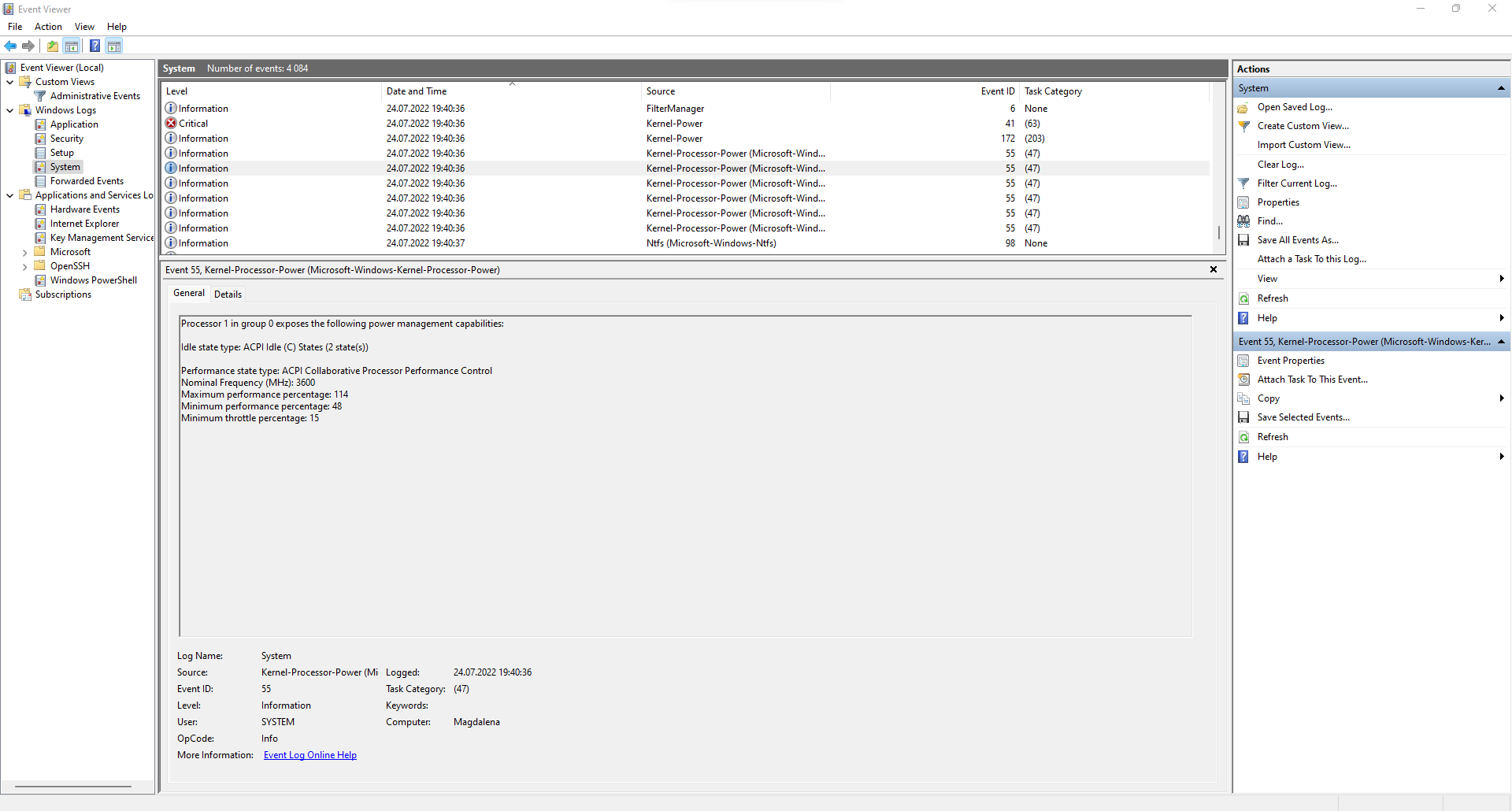

eventlog: šel bych v menu vlevo do windows logs - system: co je tam v čase za zajímavé chyby před re…

#1 prikladam screen, cely event log mi zde nejde uploadnout kvuli velikosti, tak prikladam castecnej…

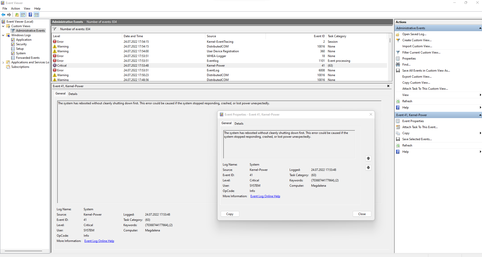

Teď jsem četl tohle,ale zdá to tvoje PC má? Just to share my experience. If the PSU back switch has…

samozřejmě sem nemá smysl postovat screen informačních záznamů. ale jen zajímavé chyby, které by moh…

screen toho programu ukazuje historii pádů - teddy pokud jsi systém mezitím nepřeinstaloval, jak se zmiňuješ.
jestli je to od té doby jediná chyba, je to málo informací, protože nt_os_kernel viníkem není.
někdy může přikuřovat další ovladač/dll přítomný v ram, který bývá vidět v dolní půlce okna, ty bohužel tajíš screen celého okna.
okénko tvé konkrétní chyby je v podstatě obsah "caused by driver", proto bývá zbytečné ty chyby rozklikávat. výše to po tobě někdo chtěl, ale sám vidíš, že to nic nepřináší.

eventlog: šel bych v menu vlevo do windows logs - system: co je tam v čase za zajímavé chyby před restartem (kernel power).
názvy chyb pořád vypadají na ovladač, ale jen jednou z toho je jmenovaná grafika, respektive directx = dxgmms2.sys
Just to share my experience. If the PSU back switch has oxidation, when the wattage consumption rises, it will not be able to drive all the necessary juice to the system and for that reason, the system simply reboots... Just replaced my PSU switch and the problem just went away! Best regards, Reinaldo Pimentel
