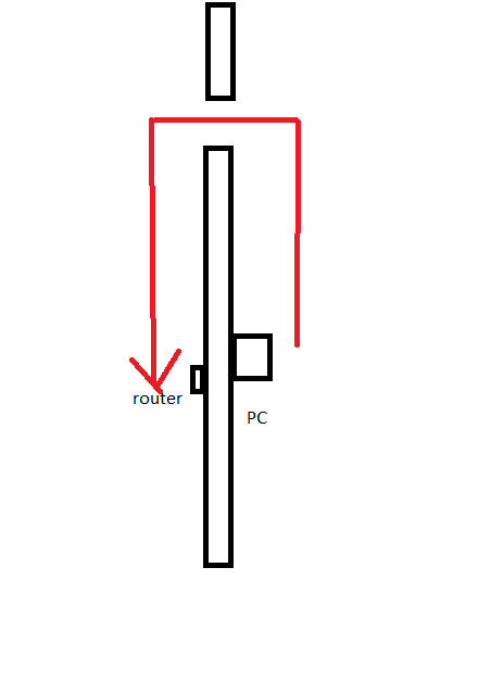

A router v blízkosti? To rozhodně ne. Kdybych se k němu měl dostat, tak musím dvakrát zatočit o 90° a ujít cca 10 metrů.
To taky může znamenat, že router je hned za stěnou proti PC. Ty ji jen obejdeš
Router není hned za stěnou. Kdyby ano, v tom případě by stačilo zahnout pouze jednou. A router mám už hodně dlouho. S tím to rozhodně nesouvisí. Navíc, myš mám také bezdrátovou a s tou není problém.
To moc logické není, jak chceš dojít někamza stěnu s jen jednou otočkou o 90°, pokud tedy už nestojíš mezi dveřmi? Ale třeba se pletu.![[95556-planek-png]](https://pc.poradna.net/files/95556-planek-png)

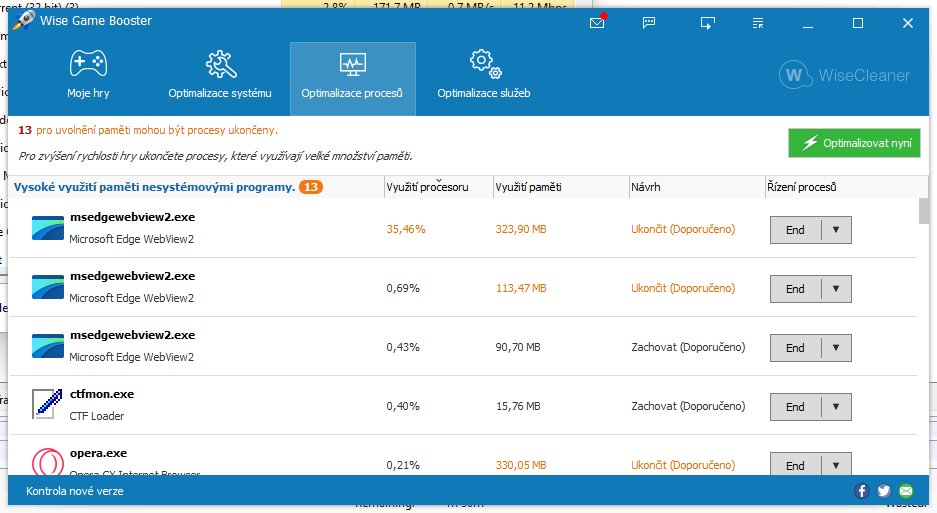

Zjistil jsem, že zrovna v době, kdy špatně reagovala, jsem se díval na procesy a dost to žral nějaký msedgewebview2.exe. A teď výkon nežere a klávesnice funguje naprosto normálně. To by byla dost podivná náhoda, očividně to s tím souvisí.
Jenže jsem nepřišel na to, jak se toho zbavit.
opět by se dalo pochybovat o sw kompatibilitě pochybných noname výrobců pod "značkou" yankee.
navíc když používáš operu, proč se ti za každou cenu musí spouštět komponenty m$edge - možná tupá asociace s pdf, možná nějaký spyware.
ten tvůj wise booster mimochodem ukazuje, čeho přestal být správce úloh od win8+ schopný: hned zobrazit žeroucí procesy. a to ne na zabranou paměť jak tvrdí výrobce, protože té je dnes dost, ale na vytížení cpu ~35% - to je pravá příčina zasekávání windows.
bezdrát naopak nezpochybňuju, i klávesnici někdo může chtít použitelnou i o metr dál a to s drátovkou neudělá, i když to většina nepotřebuje.
bezdrátový myš už bývá častější případ, ale jak jsem psal, tam bych šel rovnou do logitechu.
odpověď chápu, ale nikdo z nás u tebe nebydlí a neví, co se mohlo změnit.
- čili osobně bych klávesku nahradil něčím drátovým
- šel bych po příčině s čím vším je asociovaný edge, co ho spouští a proč
- hledal bych bezdrátový logitech myš (klidně po bazarech v dobrém stavu), ať se dá celý původní noname set posunout k jinému pc, kde to nedělá problém
Nemyslim si, ze by to melo souviset, pokud se to nestava pokazde. Dokonce bych rekl, ze proces jadra prohlizece Edge bude mit rozhodne mensi pravdepodobnost, ze zpusobuje tento problem nez Wise Game Booster.
