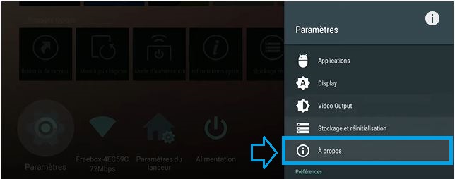

![[95736-z-neo-jpg]](https://pc.poradna.net/files/95736-z-neo-jpg)
Pritom kdyz jsem se dival na podrobnosti FORMULER Z+ NEO, ten polozku s info o OS ma klasiky "i" v kruhove ikone, viz obrazek :
Ale jak pises, nechat to jak to je je taky reseni :)

Z+ NEO je iný kus HW. Mňa to tiež prekvapuje ale ten systém je tam fakt orezaný na kosť. Nechýba len táto jedna položka. To je aj dôvod prečo ani neviem čo za verziu android tam je. Ide o IPTV box ktorý sa prakticky používa a predáva len na tento účel ak som správne pochopil. Čiže zase z ich strany to aj dáva logiku že to majú spravené štýlom aby to nešlo cracknúť a tým pádom by ľudia neplatili mesačne za IPTV balík programov.
