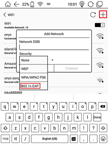

Děkuji za radu, bohužel ikonku 802.1XEAP nemohu najít. Vypnout router a zapomenout sít jsem také zko…

Obrázek je ilustrační. Zvol stejny protokol, jaky mas nastaven v routeru Ty máš v routeru nastaven…

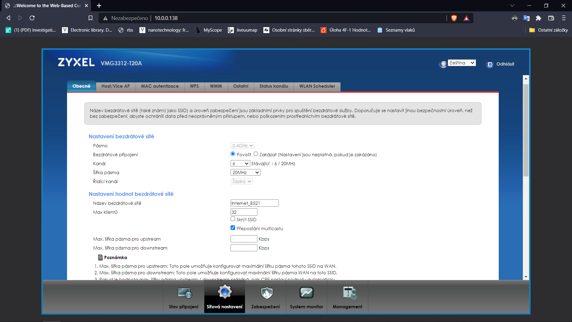

Tak jsem se asi dostal do routru. Jedná o Zyxel VMG3312-T20A. Toto jste myslel nastavit?

ano, to je sirka pasma vhodnejsi pro zaruseny panelak. pevne nastaveni zpusobi to, ze se wifi klient…

Pouzivas v hesle pro Wifi diaktriku ?
1) Vypni ruter, nech ho 2-3 minuty OFF, pak ho zapni znovu a pripojeni opakuj.
2) Mezi tim, na tom ONYX zadej "zapomenout wifi sit". Zkratka at se predesle informace o pripojeni vymazou (vyrezetuji), stejne tak jak je to u mobilnich telefonu.
3) Jestli nic nezabere, tak se pripoj rucne IMHO je problem se zvolenym zabezpecenim (WEP/WPA etc) :
(kdyz jsi pouzival ten HOT-SPOT, jaky jsi pouzil protokol ? Ten ruter pouziva stejny ?)
PS: Podivej se v tom ONYX v nastaveni jazyka a geolokalizace, jestli tam nemas vychozi USA nebo CINA, uz jsem mel stejny problem na stejnem zarizeni BOOX ONYX.
- Network SSID : Jmeno_Wi-Fi
- Security : Zvol stejny protokol, jaky mas nastaven v ruteru
- Zadej heslo.
- Pripojit (Connect).

tak zrovna protokol eap doma nepotřebuješ.
na svém tajném routeru nastav napevno, ať tam nejsou volitelné možnosti:
wifi zabezpečení : wpa2 + aes
wifi šířka pásma : 20mhz (v paneláku) nebo 40mhz (rodinný domek)
u novějších routerů jde napevno routerem vynutit i norma: 11n / 11ac - ale všechny domácí krámy tu vyšší neumí.
stejně tak novější zabezpečení wpa3.
pevne nastaveni zpusobi to, ze se wifi klienti nebudou neustale snazit vyhandrkovat jiny rezim.
dulezitejsi pro spojeni je nastaveni zabezpeceni, zase pevny rezim. wifi klienti 11n umi zabezpeceni "wpa2 s aes".
ten vdsl router umi prave jen wifi 11n, je mozne ji taky nastavit napevno, jestli to router umi.
u dsl routeru byva potiz, ze lezi nekde kde konci drat ze zasuvky. to bohuzel skoro nikdy neni nejlepsi misto pro sireni wifi po byte.
k tomu doporucuju mrknout se na nejakou aplikaci (inssider) na notebooku s wifi, jestli ten vysilaci kanal 6 neni prilis zaruseny od sousedu, pak by potreboval zmenit.

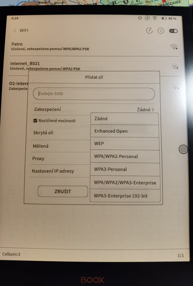

Na zkousku pripojeni :
- V RUTERU : Pro 2.4GHz pasmo zkus nechat vse AUTO : Kanal → AUTO, Sirka masma → Mixte/smisena. S WPA2/PSK (WPA/Personal) by jsi se mel pripojit bez problemu.
- V ONYX BOOX : Ted se zkus s tim ONYX pripojit na "2.5GHz" sit znovu. (pri tomto nastaveni se pripoj jen kliknutim na tvou Wi-Fi sit → zadej heslo → pripojit, nic nevyplnuj sam)
(tu 2.5GHz sit pojmenuj treba "Internet_2" at vis, ze se pripojujes na spravne pasmo)
