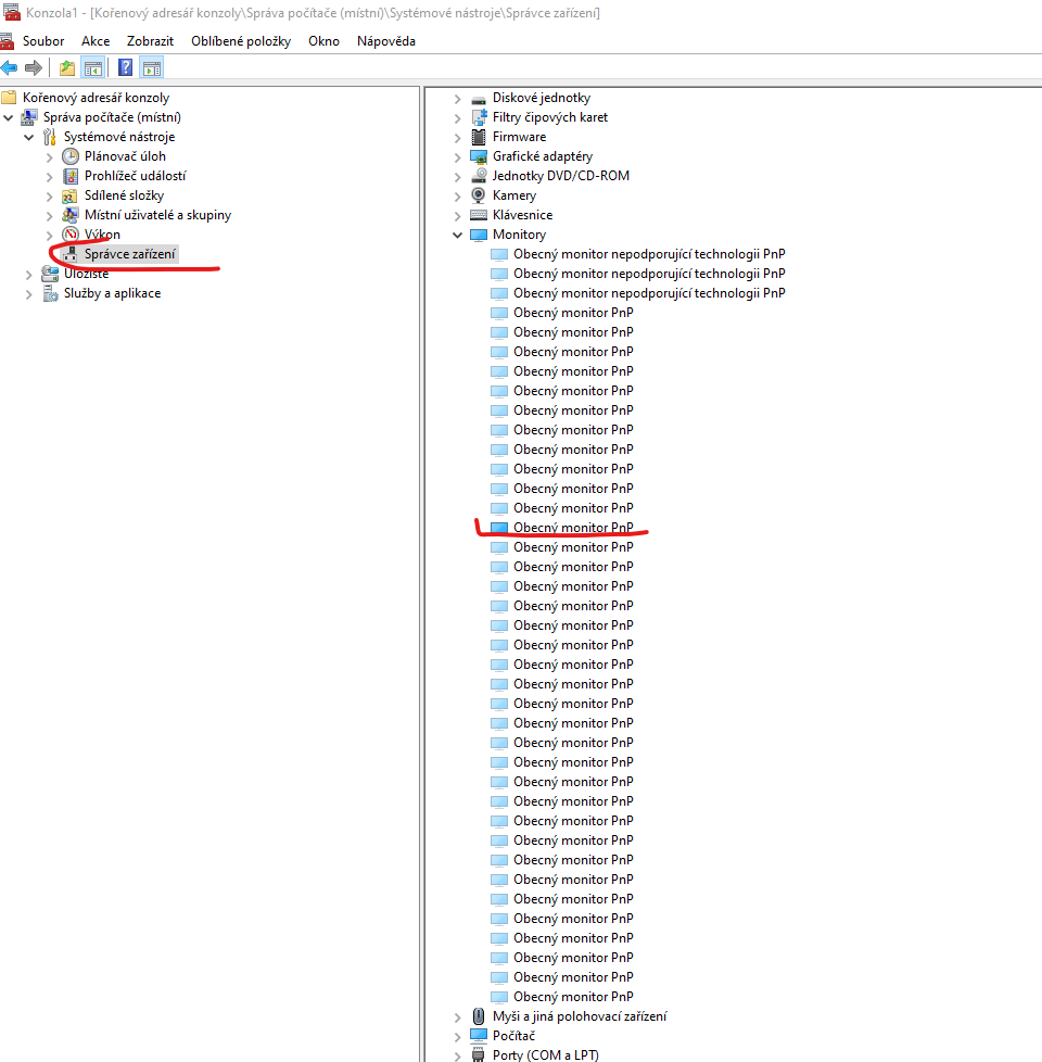

Tak som poskúšal všetko a stále tam bol ten istý problém. Nakoniec som skúsil vymeniť monitor a ide…

Já bych zkusil vymazat všechny odpojené monitory, nechal bych tam zatím ten jeden (podtržen) co fung… poslední
