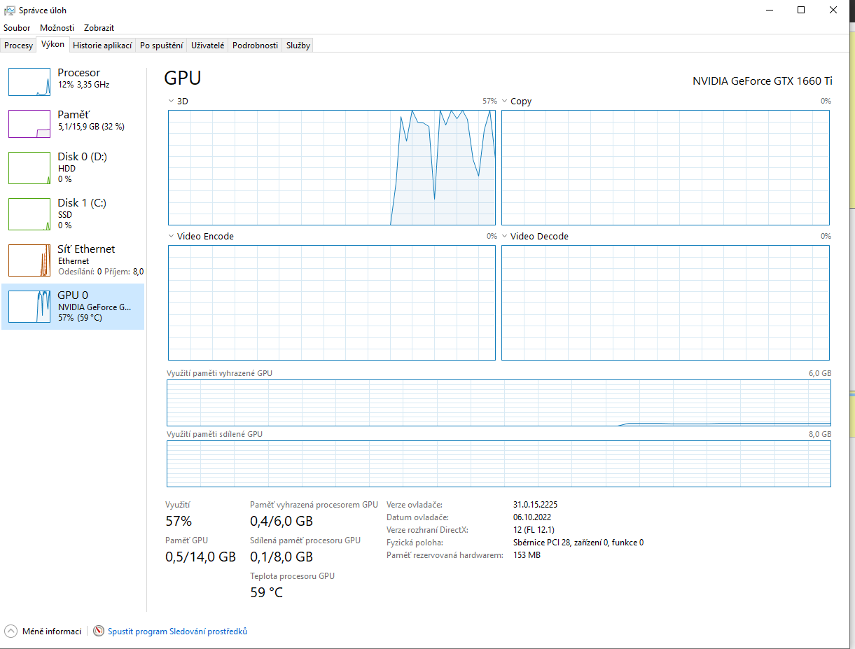

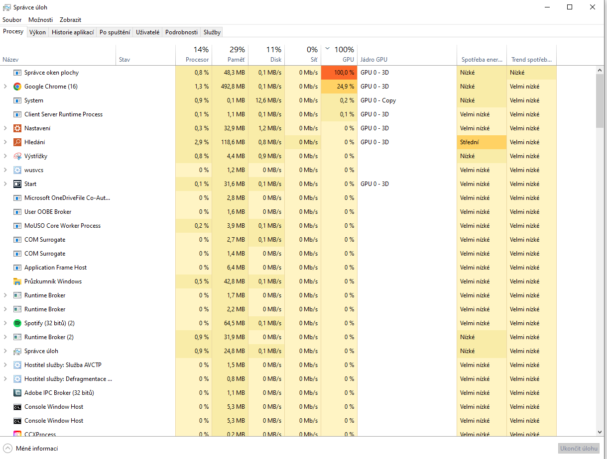

mám problém se správcem okne plochy (dwm.exe).
Odebírá mi to někdy až 100% GPU, je to kolísavé a po několika možných řešení problémů se obracím sem.
Jde o to, že jakmile začnu stříhat videa v Adobe premiere nebo dělat efekty v After effects, vždycky mi to zamrzne při větším využití a počítač musím natvrdo restartovat.
Co jsem zkusil za řešení?
1. Aktualizovat všechny možné ovladače pomocí driver booster, graficky přes gforce experience samozřejmostí.
2. Změnu priority z "vysoká" na "normal"
3. Hledání řešení problému přes msdt.exe -id devicediagnostic
4. Nastavení vizuálních efektů pro nejlepší výkon
5. Nainstaloval jsem malwarebytes pro hledání malwaru
6. Vypnul jsem po spuštění všechen nepotřebný software
Zatím mi nic nepomohlo.
V příloze posílám screeny.
Moc děkuji za případnou pomoc.

Mi se na tom prvním screenu nezdá ta kombinace DWM s Chromákem. 100% + 24,9% současně? Musí ten Chro…
IQ37 13.10.2022 13:13
