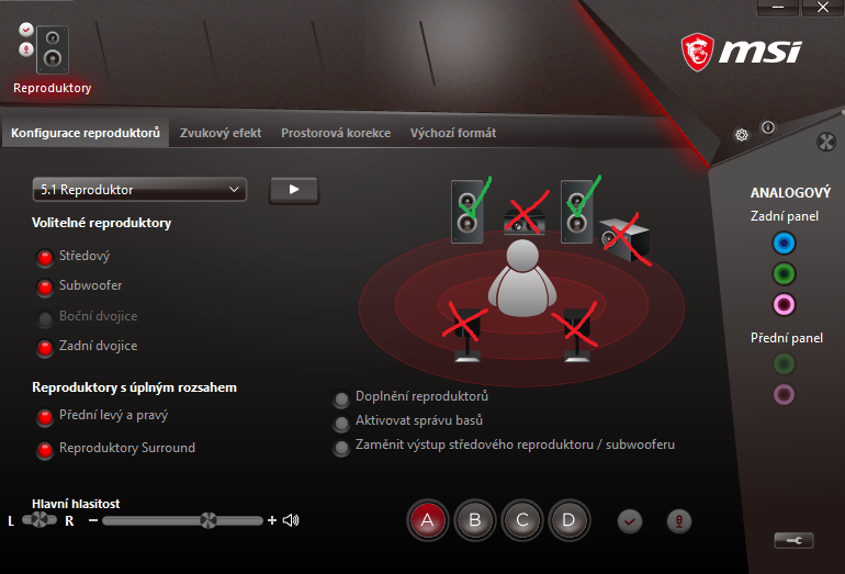

Úplně první, co jsem vyzkoušel, bylo nepoužívat ještě zvukovou kartu a zapojit repro do slotů na základní desce (repro má 3 jacky - zelenej, černej a oranžovej). Ano vím, zapojovat černej a oranžovej do modrýho a červenýho by nemělo mít žádnej výnam (pokud se nemýlím), i tak jsem to vyzkoušel. V tomto bodě jsem měl nainstalovaný pouze drivery Realtek HD přímo pro mojí základní desku. Po nastavení tedy 5.1 zvuku se prakticky nic nestalo. Pokud nastavním 5.1 zvuk a vyzkouším každý repro zvlášť, ozve se mi pouze levý a pravý přední. Jde vidět na obrázku 2..

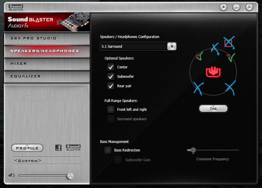

Takže jsem pořídil zvukovou kartu s tím, že ta už má i černej a oranžovej slot. Takže to všechno zapojím, stáhnu drivery Sound Blaster. Po stažení mi Sound Blaster software vlastně převzal řízení od Realtek HD softwaru. Přepokládám ale, že Realtek drivery pro základní desku tam musí zůstat. Výsledek je po nastavení ale úplně stejný. Jde vidět na obrázku 3..

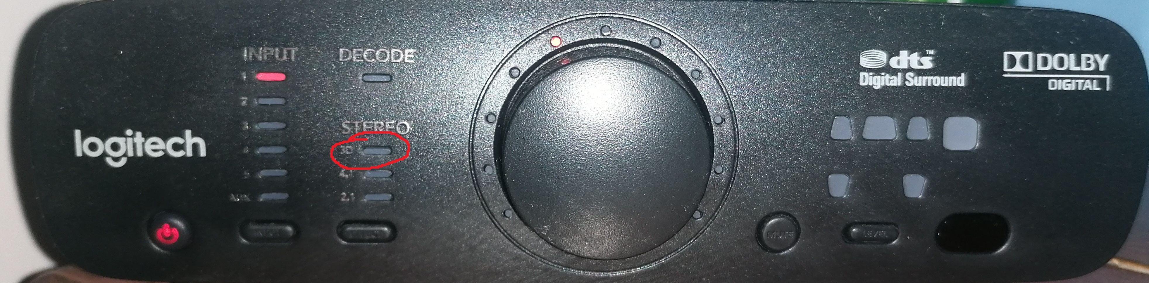

Na ovládací konzoli mám STEREO jako 3D (to jsem předpokládal odpovídá 5.1). Ještě je tu nastavení jako 4.1 a 2.1. INPUT mám na tom 1. slotu a DECODE nesvítí. Hlasitost mám na všem stejnou i celkovou NEmám na 0, aby náhodou něco nebylo zeslabený nebo tak (a to jak na konzoli, tak v softwaru). Jde vidět na obrázku 1..

Takže problém jsem vyřešil. Sice nechápu, proč mi to nefungovalo předtím a co jsem vlastně udělal, že to teď funguje, ale funguje. Ještě dodám, že vzhledem k tomu, že nakonec koupená zvukovka zamezovala větráčku od grafický karty jakejkoliv volnej pohyb, byl jsem nucenej využít pouze MB konektorů. Zkusil jsem tedy vyřadit v BIOSu integrovaný audio - samozřejmě zvuk nešel. Takže jsem to nahodil zpět. V Reltek HD jsem prostě přepnul na 5.1 s tím, že jsem normálně narval konektory (černej, oranžovej) i do mikrák-vstupu a modrýho vstupu. Nastavil, co by to mělo být u těch repráků za vstup a najednou to fungovalo. Nevím, kde byla chyba, protože tohle bylo reálně to první, co jsem zkusil udělat. I tak díky za odpovědi.
To bylo právě to konfigurování výstupů ... aby to nebyl mikrofon, ale třeba zadní repro (cožs předtím neudělal).
