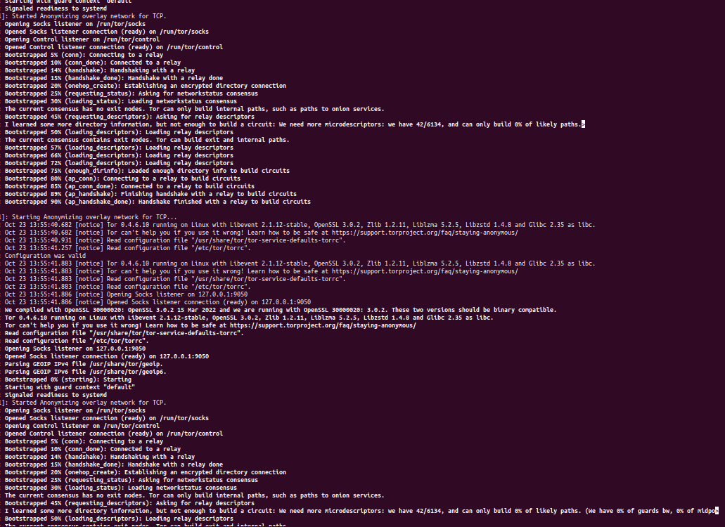

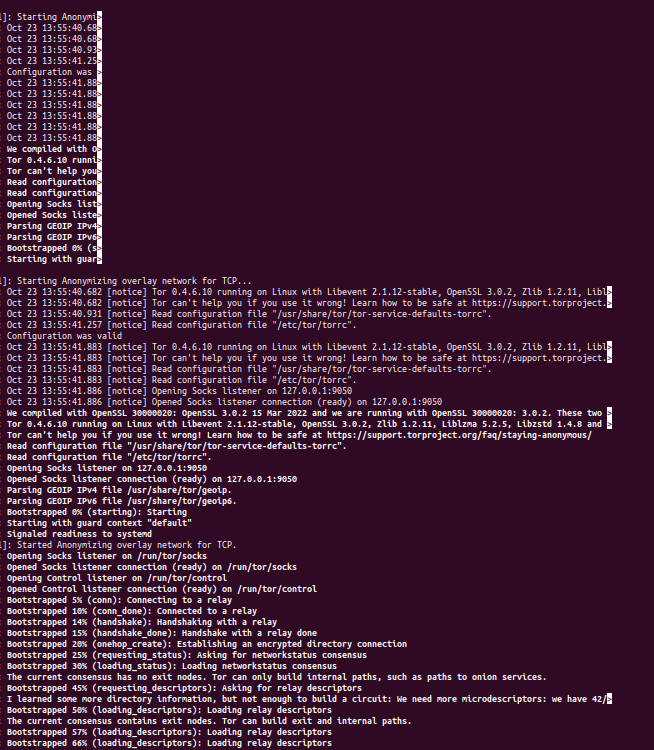

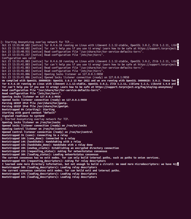

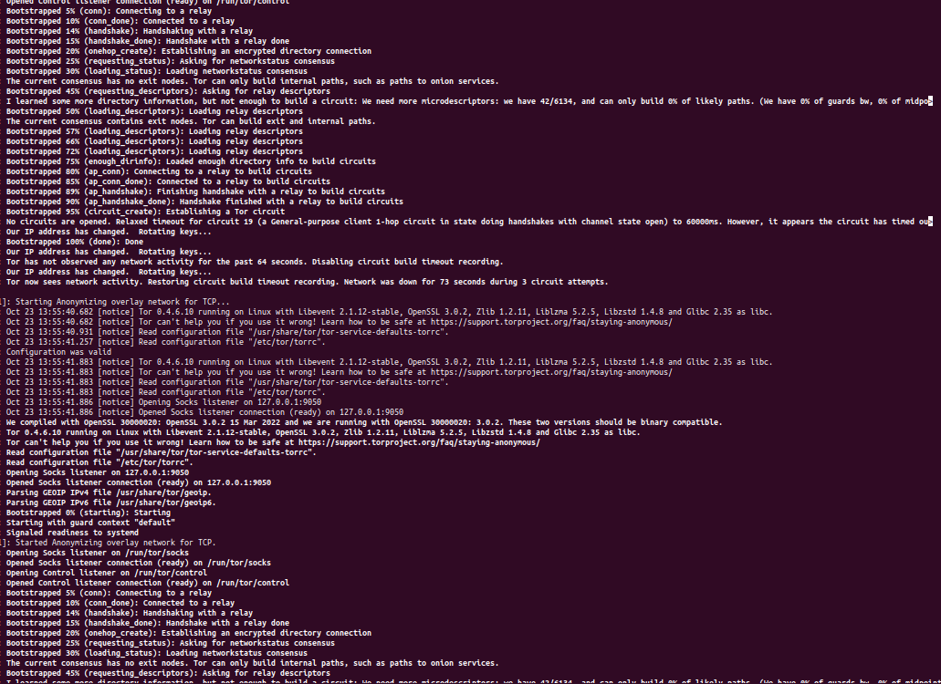

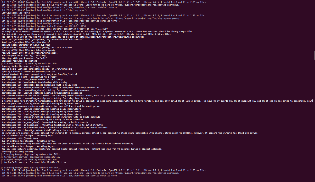

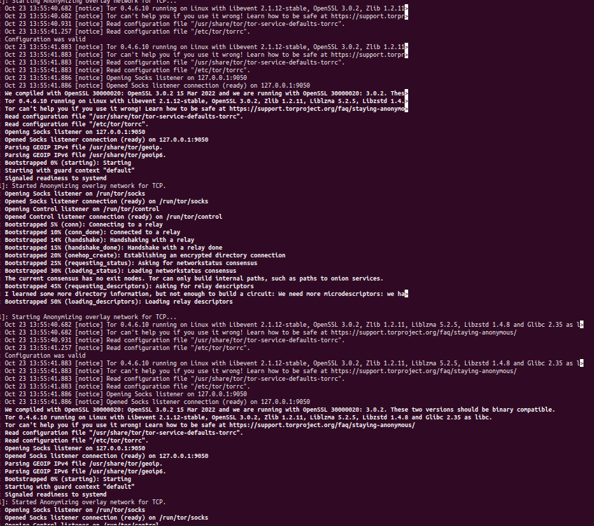

V týdnu nám nezávisle na 2 noteboocích začal TOR dávat po spuštění hlášku
Adresa: jar:file:///home/eeeee/.local/share/torbrowser/tbb/x86_64/tor-browser_cs/Browser/omni.ja!/chrome/torbutton/content/aboutTor/aboutTor.xhtml
Řádek 57, sloupec 13:
&aboutTor.yec2022.powered_by_privacy;

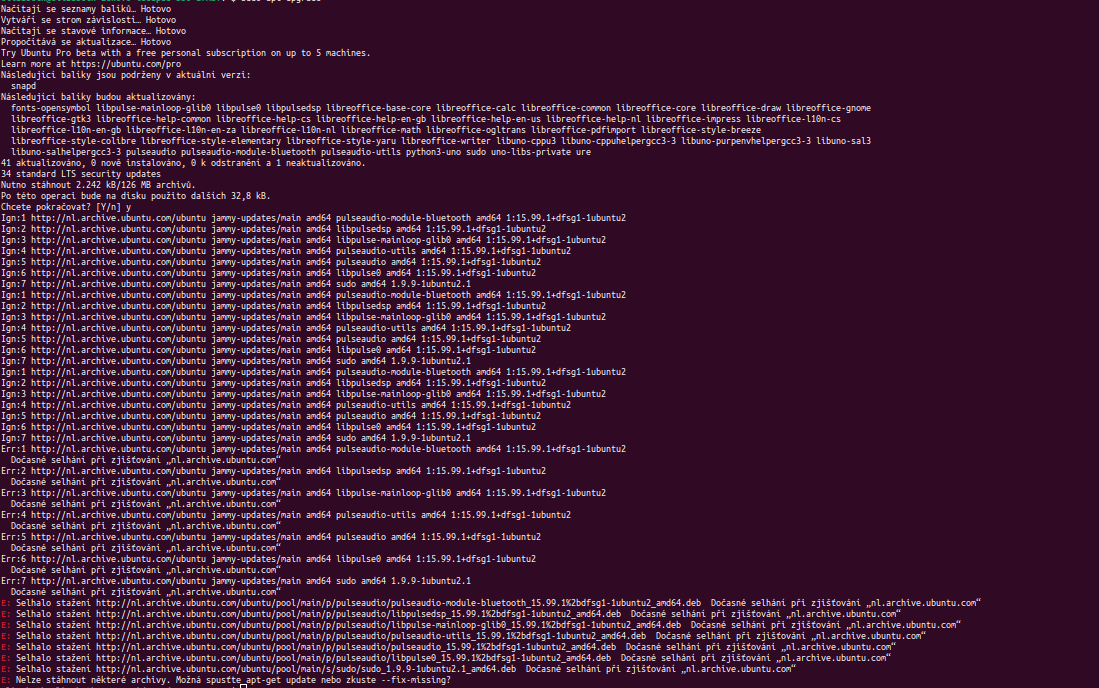

Na Lupě jsem se dočetl, že NUKIB vydal varování před závažnou zranitelností WI-FI v linuxovém jádru.
Hlásilo mi to ve čtvrtek, že je třeba nová aktualizace. Tu jsem spustil až včera, ale nezdařilo se. Dnes ráno jsem to zkoušel i přes příkazový řádek sudo apt update a pak upgrade a opět to nešlo.
Zkusil jsem to pro jistotu na druhém notebooku, který nepoužívám já a také to nešlo aktualizovat ani jedním způsobem.
Pak už jsme se začali připojovat pouze přes kabel a nikoliv přes wi-fi, že bychom se pokusili nějak aktualizovat opravnou verzi jádra, ale zjistili jsme ještě stejný problém, že ani na jednom notebooku nefungují prohlížeče Firefox a Brave. Funguje pouze prohlížeč TOR, který stála ukazuje tu hlášku.
Má někdo podobný problém? A co s tím?

Jedna věc je samozřejmě oprava jádra. A druhá věc je, proč vyskakuje hláška v TORU. Stalo se to nez…

Posílám ty chové hlášky sudo apt update Ign:1 http://security.ubuntu.com/ubuntu jammy-security InR…
jakovlev 23.10.2022 12:41
jakovlev
Tak v první řadě, nestahují se ti repozitáře, takže cokoli je problém dál, to nemá smysl řešit. W:…

sudo apt upgrade Načítají se seznamy balíků… Hotovo Vytváří se strom závislostí… Hotovo Načítají se…

A druhá věc je, proč vyskakuje hláška v TORU. Stalo se to nezávisle na 3 noteboocích, které nejsou ve stejném městě, dokonce 2 ani ve stejné zemi. Takže to určitě nebude nějakým klikáním. A stalo se to zhruba ve stejném období.
TOR se nastavoval všude přímo ze Software Ububuntu někdy asi před měsícem. A je pravda, že všechny 3 se přinstalovávalo stejně a ve stejnou dobu na stejném místě. Nevím, co ta hláška znamená, ale jinak funguje TOR normálně dál.
Spíše mi vadí to, žena dvou noteboocích nejde Brave a Firefox. Samozřejmě jsem sem chtěl přidat ještě chybové hlášky, ale protože na zdejší poradnu nelze dávat dotazy přes TOR, už mi to nešlo. Horko těžko jsem položil rychle dotaz a upravovat a reagovat už nijak nešlo. Pokusím se sem ještě ty hlášky dát, pokud to půjde.
Už jsem jednou tento problém měl, že šel pouze TOR a ostatní prohlížeče ne. Ale žádnou hlášku to tehdy nehlásilo. Prostě jsem to přeinstaloval a bylo to.
Teď mě překvapilo to, že se to stalo na dvou notebocích současně. Nejprve na mém, když jsem začal aktualizovat běžným způsobem. Něco se z té aktualizace načetlo, ale pak se to zaseklo a tak jsem to po dvou hodinách vypnul.Ráno jsem to zkusil aktualizovat pouze přes příkazový řádek sudo apt update a sudo apt upgrade a také to nešlo (jsem na jiném pc, takže to nemám u sebe, pokusím sem dát ty chybové hlášky).
Zkusil jsem to ihned ještě na tom druhém přes příkazový řádek a dopadlo to stejně.
A na obou OD TÉ CHVÍLE přestal fungovat ten Firefox a Brave.
Na tom třetím se raději nic neaktualizovalo a funguje normálně (vyjmá té hlášky v TORU)

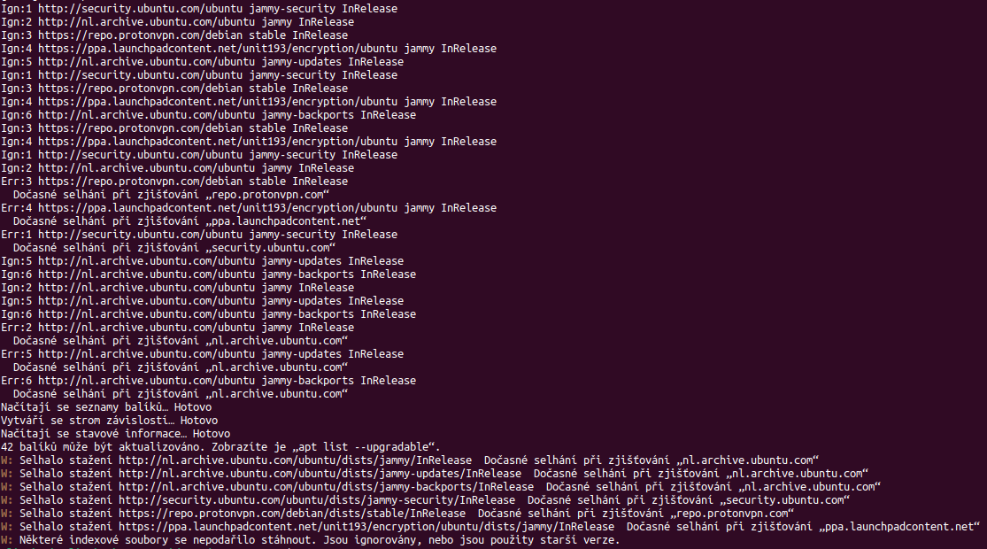

sudo apt update
Ign:1 http://security.ubuntu.com/ubuntu jammy-security InRelease
Ign:2 http://nl.archive.ubuntu.com/ubuntu jammy InRelease
Ign:3 https://repo.protonvpn.com/debian stable InRelease
Ign:4 https://ppa.launchpadcontent.net/unit193/encryption/ubuntu jammy InRelease
Ign:5 http://nl.archive.ubuntu.com/ubuntu jammy-updates InRelease
Ign:6 http://nl.archive.ubuntu.com/ubuntu jammy-backports InRelease
Err:3 https://repo.protonvpn.com/debian stable InRelease
Dočasné selhání při zjišťování „repo.protonvpn.com“
Err:4 https://ppa.launchpadcontent.net/unit193/encryption/ubuntu jammy InRelease
Dočasné selhání při zjišťování „ppa.launchpadcontent.net“
Err:1 http://security.ubuntu.com/ubuntu jammy-security InRelease
Dočasné selhání při zjišťování „security.ubuntu.com“
Err:2 http://nl.archive.ubuntu.com/ubuntu jammy InRelease
Dočasné selhání při zjišťování „nl.archive.ubuntu.com“
Err:5 http://nl.archive.ubuntu.com/ubuntu jammy-updates InRelease
Err:6 http://nl.archive.ubuntu.com/ubuntu jammy-backports InRelease
Načítají se stavové informace… Hotovo
42 balíků může být aktualizováno. Zobrazíte je „apt list --upgradable“.
W: Selhalo stažení http://nl.archive.ubuntu.com/ubuntu/dists/jammy/InRelease Dočasné selhání při zjišťování „nl.archive.ubuntu.com“
W: Selhalo stažení http://nl.archive.ubuntu.com/ubuntu/dists/jammy-updates/InRelease Dočasné selhání při zjišťování „nl.archive.ubuntu.com“
W: Selhalo stažení http://nl.archive.ubuntu.com/ubuntu/dists/jammy-backports/InRelease Dočasné selhání při zjišťování „nl.archive.ubuntu.com“
W: Selhalo stažení http://security.ubuntu.com/ubuntu/dists/jammy-security/InRelease Dočasné selhání při zjišťování „security.ubuntu.com“
W: Selhalo stažení https://repo.protonvpn.com/debian/dists/stable/InRelease Dočasné selhání při zjišťování „repo.protonvpn.com“
W: Selhalo stažení https://ppa.launchpadcontent.net/unit193/encryption/ubuntu/dists/jammy/InRelease Dočasné selhání při zjišťování „ppa.launchpadcontent.net“
W: Některé indexové soubory se nepodařilo stáhnout. Jsou ignorovány, nebo jsou použity starší verze.
Až vyřešíš toto (nechápu proč třeba stahuješ z Nizozemí), proč používáš ProtonVPN atd.
Pokud sis tam tato repa přidal sám, musíš si jejich údržbu rovněž zajitit sám.
sudo apt upgrade
Propočítává se aktualizace… Hotovo
Try Ubuntu Pro beta with a free personal subscription on up to 5 machines.
Learn more at https://ubuntu.com/pro
Následující balíky jsou podrženy v aktuální verzi:
snapd
Následující balíky budou aktualizovány:
fonts-opensymbol libpulse-mainloop-glib0 libpulse0 libpulsedsp
libreoffice-base-core libreoffice-calc libreoffice-common libreoffice-core
libreoffice-draw libreoffice-gnome libreoffice-gtk3 libreoffice-help-common
libreoffice-help-cs libreoffice-help-en-gb libreoffice-help-en-us
libreoffice-help-nl libreoffice-impress libreoffice-l10n-cs
libreoffice-l10n-en-gb libreoffice-l10n-en-za libreoffice-l10n-nl
libreoffice-math libreoffice-ogltrans libreoffice-pdfimport
libreoffice-style-breeze libreoffice-style-colibre
libreoffice-style-elementary libreoffice-style-yaru libreoffice-writer
libuno-cppu3 libuno-cppuhelpergcc3-3 libuno-purpenvhelpergcc3-3 libuno-sal3
libuno-salhelpergcc3-3 pulseaudio pulseaudio-module-bluetooth
pulseaudio-utils python3-uno sudo uno-libs-private ure
41 aktualizováno, 0 nově instalováno, 0 k odstranění a 1 neaktualizováno.
34 standard LTS security updates
Nutno stáhnout 2.242 kB/126 MB archivů.
Po této operaci bude na disku použito dalších 32,8 kB.
Chcete pokračovat? [Y/n] y
Ign:1 http://nl.archive.ubuntu.com/ubuntu jammy-updates/main amd64 pulseaudio-module-bluetooth amd64 1:15.99.1+dfsg1-1ubuntu2
Ign:2 http://nl.archive.ubuntu.com/ubuntu jammy-updates/main amd64 libpulsedsp amd64 1:15.99.1+dfsg1-1ubuntu2
Ign:3 http://nl.archive.ubuntu.com/ubuntu jammy-updates/main amd64 libpulse-mainloop-glib0 amd64 1:15.99.1+dfsg1-1ubuntu2
Ign:4 http://nl.archive.ubuntu.com/ubuntu jammy-updates/main amd64 pulseaudio-utils amd64 1:15.99.1+dfsg1-1ubuntu2
Ign:5 http://nl.archive.ubuntu.com/ubuntu jammy-updates/main amd64 pulseaudio amd64 1:15.99.1+dfsg1-1ubuntu2
Ign:6 http://nl.archive.ubuntu.com/ubuntu jammy-updates/main amd64 libpulse0 amd64 1:15.99.1+dfsg1-1ubuntu2
Ign:7 http://nl.archive.ubuntu.com/ubuntu jammy-updates/main amd64 sudo amd64 1.9.9-1ubuntu2.1
Err:1 http://nl.archive.ubuntu.com/ubuntu jammy-updates/main amd64 pulseaudio-module-bluetooth amd64 1:15.99.1+dfsg1-1ubuntu2
Err:2 http://nl.archive.ubuntu.com/ubuntu jammy-updates/main amd64 libpulsedsp amd64 1:15.99.1+dfsg1-1ubuntu2
Err:3 http://nl.archive.ubuntu.com/ubuntu jammy-updates/main amd64 libpulse-mainloop-glib0 amd64 1:15.99.1+dfsg1-1ubuntu2
Err:4 http://nl.archive.ubuntu.com/ubuntu jammy-updates/main amd64 pulseaudio-utils amd64 1:15.99.1+dfsg1-1ubuntu2
Err:5 http://nl.archive.ubuntu.com/ubuntu jammy-updates/main amd64 pulseaudio amd64 1:15.99.1+dfsg1-1ubuntu2
Err:6 http://nl.archive.ubuntu.com/ubuntu jammy-updates/main amd64 libpulse0 amd64 1:15.99.1+dfsg1-1ubuntu2
Err:7 http://nl.archive.ubuntu.com/ubuntu jammy-updates/main amd64 sudo amd64 1.9.9-1ubuntu2.1
E: Selhalo stažení http://nl.archive.ubuntu.com/ubuntu/pool/main/p/pulseaudio/pulseaudio-module-bluetooth_15.99.1%2bdfsg1-1ubuntu2_amd64.deb Dočasné selhání při zjišťování „nl.archive.ubuntu.com“
E: Selhalo stažení http://nl.archive.ubuntu.com/ubuntu/pool/main/p/pulseaudio/libpulsedsp_15.99.1%2bdfsg1-1ubuntu2_amd64.deb Dočasné selhání při zjišťování „nl.archive.ubuntu.com“
E: Selhalo stažení http://nl.archive.ubuntu.com/ubuntu/pool/main/p/pulseaudio/libpulse-mainloop-glib0_15.99.1%2bdfsg1-1ubuntu2_amd64.deb Dočasné selhání při zjišťování „nl.archive.ubuntu.com“
E: Selhalo stažení http://nl.archive.ubuntu.com/ubuntu/pool/main/p/pulseaudio/pulseaudio-utils_15.99.1%2bdfsg1-1ubuntu2_amd64.deb Dočasné selhání při zjišťování „nl.archive.ubuntu.com“
E: Selhalo stažení http://nl.archive.ubuntu.com/ubuntu/pool/main/p/pulseaudio/pulseaudio_15.99.1%2bdfsg1-1ubuntu2_amd64.deb Dočasné selhání při zjišťování „nl.archive.ubuntu.com“
E: Selhalo stažení http://nl.archive.ubuntu.com/ubuntu/pool/main/p/pulseaudio/libpulse0_15.99.1%2bdfsg1-1ubuntu2_amd64.deb Dočasné selhání při zjišťování „nl.archive.ubuntu.com“
E: Selhalo stažení http://nl.archive.ubuntu.com/ubuntu/pool/main/s/sudo/sudo_1.9.9-1ubuntu2.1_amd64.deb Dočasné selhání při zjišťování „nl.archive.ubuntu.com“
E: Nelze stáhnout některé archivy. Možná spusťte apt-get update nebo zkuste --fix-missing?
To co tady vypisujes je jen jak poustis aktualizace systemu.
Jak te jiz spravnym smerem slusne nasmeroval Touchwood, mas se podivat do ERROR LOG, do chybovych hlasek.
Systemove jsou zpravidla pod /var/log/syslog
• Jestli ti jde o ten TOR browse bych doporucil pouzit nehlednout pres journalctl :
sudo journalctl -u tor@default
• Nebo zkratka spustit a sledovat protokoli chyby primo v terminalu prikazem s vypisem (verbose) typu :
‪./start-tor-browser.desktop --verbose
• Popripade jestli chces aby se ti LOG ukladal do souboru tak :
‪./start-tor-browser.desktop --log muj_TOR_LOG.txt
Aktualizace spouštím, ale nefungují a nevím proč? Myslel jsem, jestli se to z toho dá vyčíst?
Na konci ti to vypisuje aby jsi zadal --fix-missing, zkusil jsi to ?
 apt-get update --fix-missing

Jasně že se to dá vyčíst.
Dočasné selhání při zjišťování „nl.archive.ubuntu.com = tvůj klient nedokáže kontaktovat repo, které sis nastavil a stáhnout z něj balíky, které potřebuje.
