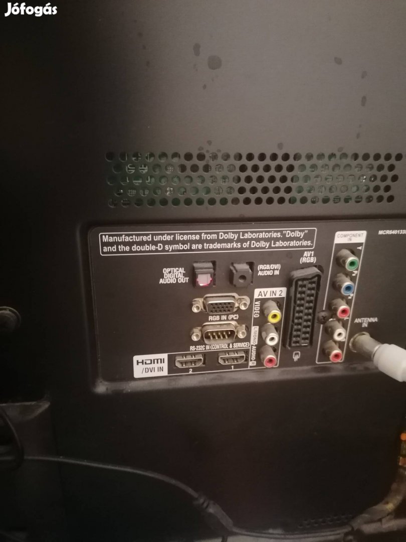

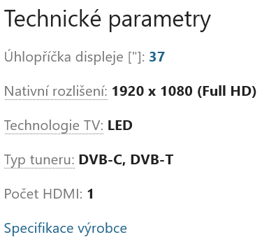

Všude píšou 3. produkt Ale když se ale podívám do manuálu, tak tam jsou opravdu jen dva :-)

Na tebou odkazované stránce jsem našel: Počet HDMI: 1 :-D

Já tam vidím 3x HDMI, 1x USB 2.0

https://www.lg.com/cz/televizory/lg-37LV3550-led-tv :-D 1xHDMI je z boku a 2x na zadní straně.

Ano ,nachází se tam 3x HDMI .HDMI je jak z boku tak i dvě vzadu

+1 z boku Tv, takže celkem tři.
