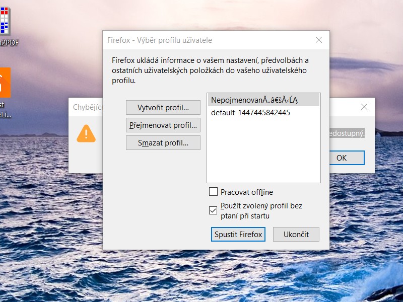

dobrý den,tak nejenom že jsem již ztracena data nezachranil ,ale dnes mně již ani nejde zpustit prohlížeč Mozilla Firefox.Mám tam uložené všechny přístupy hesla prostě vše.Dokázal by mně někdo poradit prosím?Již jsem zkoušel i přeinstalovat ale pořad to háže stejnou hlášku "Profil aplikace Firefox nelze nahrát. Pravděpodobně chybí nebo je nedostupný." Postupoval jsem tydy dle nápovědy a zmáčknu win + R a napíšu do řádku firefox -p.A dále viz tabulky.prostě mě to dále nepustí.děkuji predem za každou radu...

Máš otestovaný disk? Vyber profil default, ten druhý se zdá být poškozený.

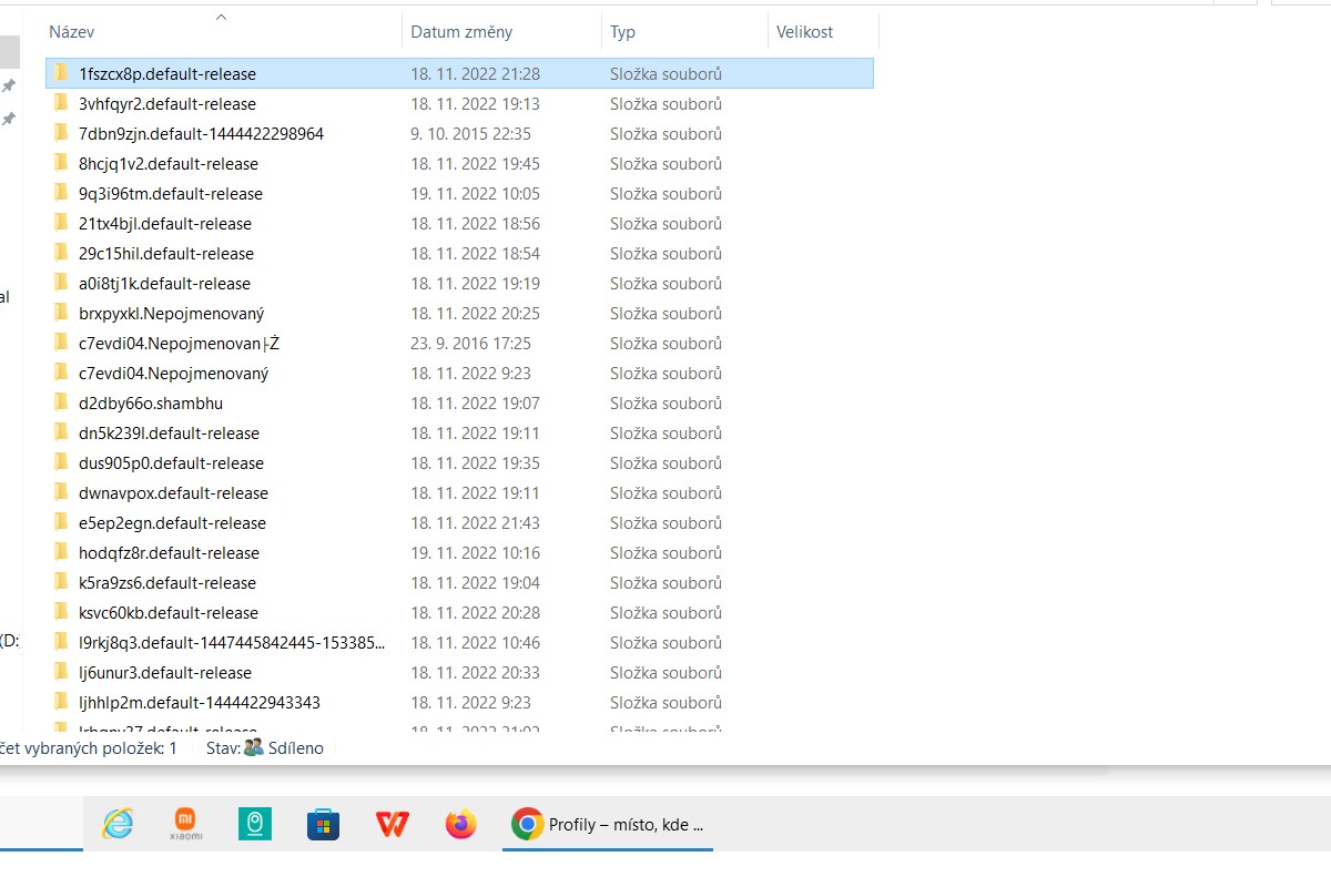

já tam ale žádné takové složky nemám v tom profilu
Musíš tu složku s profilem otevřít (soubory jsou uvnitř). Jde o to v tom tvém bordelu najít tu správnou složku. Já mám u sebe na počítači složky jen dvě.

Podle tohoto screenu: Zkus přejmenovat ten profil s těmi zmršenými písmenky.
Nepoužívej v názvu žádné háčky, čárky, ani mezery. Pak se přepni na ten profil a Spusť Firefox
PS: Co to udělá, když se přepneš na ten default- profil?

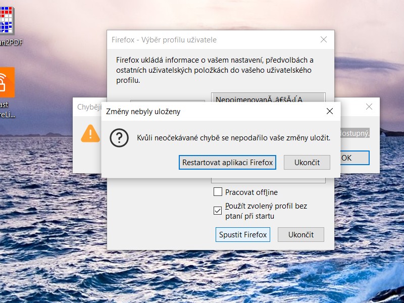

IQ37-to jsem zkoušel prejmenovat i vytvořit nový.Napíše to zase chybu a nikam mě to nepustí.

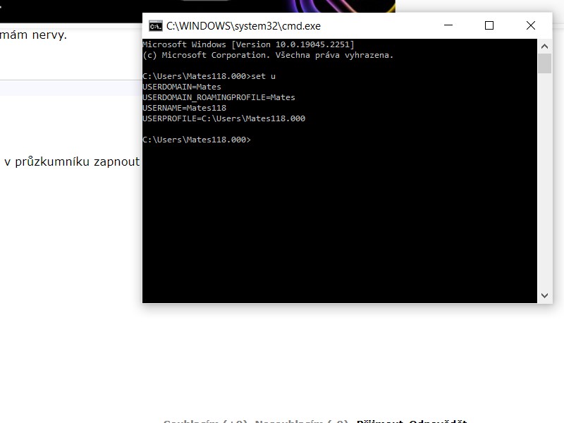

spusť si příkazový řádek: cmd.exe, nebo win+r: cmd
možná to rovnou zobrazí název tvého účtu c:\users\matysekkk, nebo tam zadej příkaz:
vypsalo to username=jméno, nebo je tam "temp"?

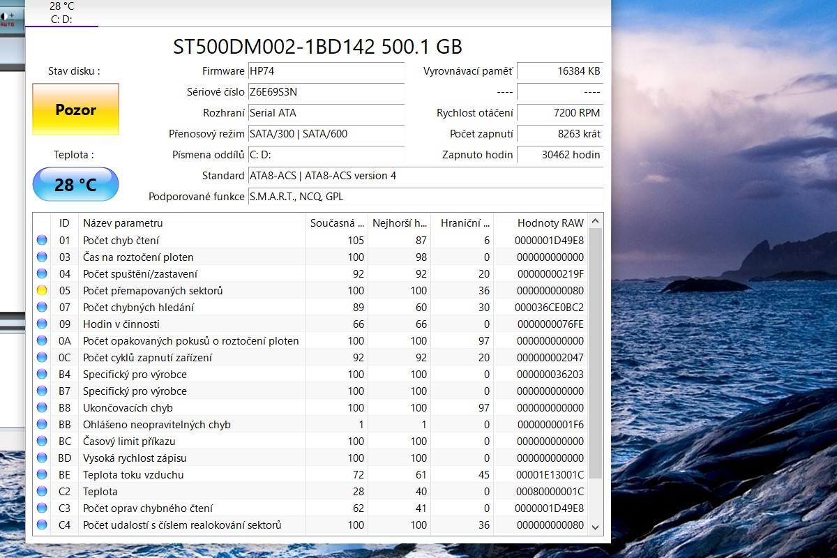

- spusť crystaldiskinfo. je disk ok? nepíše žluté nebo červené varování?

Fajn, tak konečně víme, že máš vadný disk. Abys udělal kontrolu pomocí Crystal Disk Info jsem ti už psal před třemi dny...

jednak ten profil uživatele s koncovými .000 bude něco po pádu windows a opravě profilu ... v původním profilu c:\users\mates\... mohl být starý profil firefoxu ještě se všemi hesly, cestu a soubory ti tu několikrát psali,
druhak jsi nebyl schopný si to okno "crystaldiskinfo" zvětšit myšem, ať vidíš celý výpis. tipuju když id:05 má 80(hex) chyb, že ty dole skryté c5,c6 taky nebudou nulové = ten disk je na vyhození.
ideální příležitost koupit ssd disk normální značky.
starý disk s poškozeným souborovým systémem na něj (po předchozí kontrole disku) naklonovat, nebo by bylo lepší systém nainstalovat znovu.
