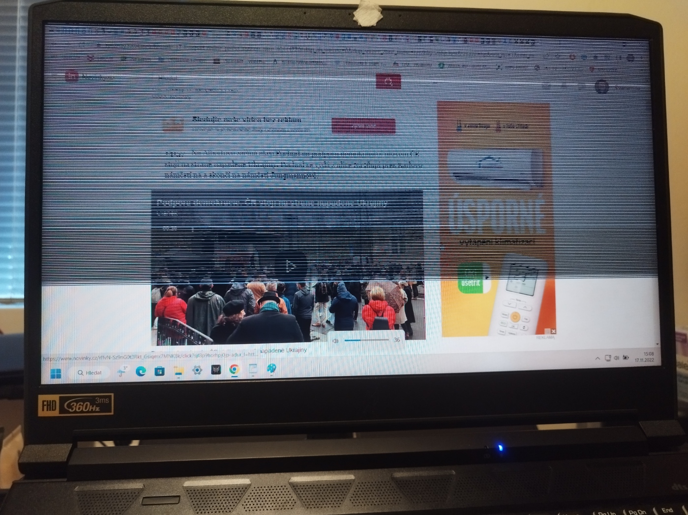

Při spuštění videa v internetovém prohlížeci Google Chrome (nezáleží na kterém odkazu - na různých) celý notebook zamrzne a absolutně nereaguje na žádné pokyny. Horní část obrazovky 2/3 z ní jsou rozmazány čarami a notebook nereaguje na žádné pokyny skrze klávesnici, ani na tlačítko turbo. Nelze spustit správce úloh, nic. Jediné co funguje je ovládání hlasitosti skrze externí klávesnici razer cynosa v2. Když se toto stane, jediné co lze s notebookem udělat je podržet asi 6-8 vteřin dlouze tlačítko napájení, které vynutí přejít notebook do vypnutí. Následně notebook spustím a vše funguje jak má, do doby než se toto stane znovu zhruba během týdne. Tento problém nastává výjimečně, avšak vždy zhruba 1-2 vteřiny poté co kliknu na spuštění videa, at už je to na seznamu, či youtube, nebo jiné stránce.
Totéž se děje při spuštění videa z úložiště notebooku - již staženo. Taktéž se začíná dít náhodně při běžné práci s PC - třeba při psaní ve wordu, ale většinou po zhlédnutí/spuštění videa.
Netuším, kde by mohla být chyba, setkal jste se někdo s něčím podobným?
posílám SS - vyfoceno mobilem

Príčin tam môže byť viacero... V systéme hľadaj "Event Viewer" kde máš systémové logy a nájdeš tam výpis tesne predtým než dôjde k problému respektíve presne v tom čase. Dosť blbo sa v tom orientuje ak sa nevyznáš no ak sa trocha posnažíš snáď nájdeš príčinu. Ak ti to takto zamrzne a hneď si pozrieš čas napríklad 16:32 tak reštartuješ celý systém a potom budeš hľadať log v čase minútu predtým až 32 minúta. Problém môže byť aj HW charakteru, môže to byť niečo s ovládačom alebo máš v systéme nejaký SW ktorý niečo domrvil.

Väčšinu toho čo tam Windows loguje treba ignorovať. Ten systém je mimochodom presne taký ako vidíš. Možno si našiel príčinu Hyper-Threading. V BIOSe si niečo menil predtým než to začalo? Máš v systéme aj nejaké optimalizátory respektíve SW ktorý ti niečo "uľahčuje"? Ovládače máš nainštalované najnovšie v správnom poradí čiže najprv Chipset potom GPU, potom audio a ostatné. Oplatí sa inštalovať priamo zo stránok výrobcu komponentu a nie od výrobcu NTB. Chyba môže byť obsiahnutá aj v BIOSe a opravuje to možno aktualizácia, dosť nepravdepodobné ale aj tak je tam šanca. Už som sa stretol s tým že najnovšia verzia ovládača pre GPU obsahovala chybu a tiež to spôsobovalo niečo takéto ako vidím na fotke. Pomohol prechod na staršiu verziu a potom keď bola vydaná oprava tak znova najnovšia. Mohol by pomôcť prechod na W10. Neskúšal som ale licencia by mala platiť aj tam ak máš normálne W11.
