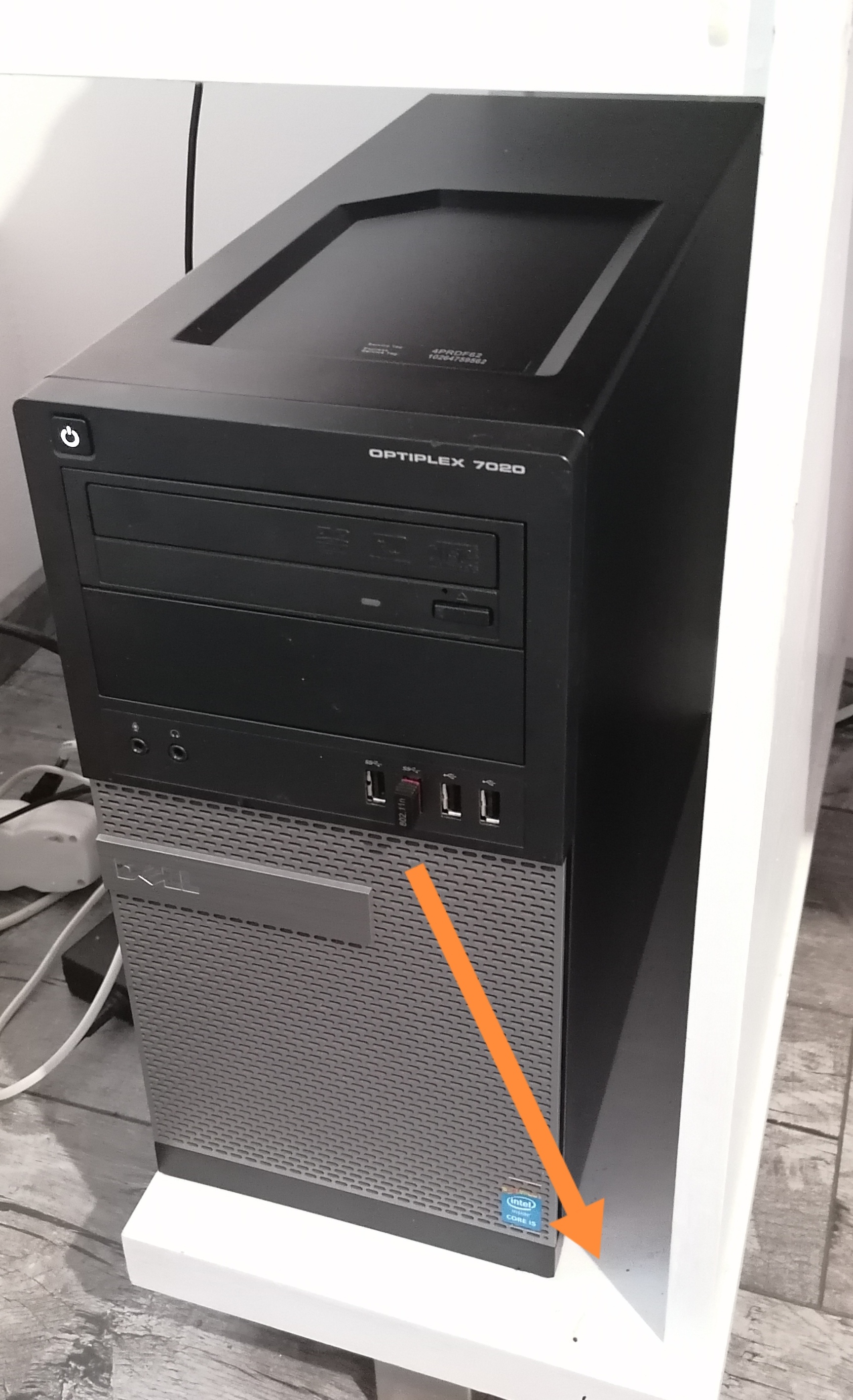

K doplnění: adaptér mám umístěn zepředu PC skříně a router je směrem viz šipka. Je vzdálen asi 8 met…

K doplnění: adaptér mám umístěn zepředu PC skříně a router je směrem viz šipka. Je vzdálen asi 8 metrů, přes 1 slabou zeď a 1stěnnou skříň bez dveří. Čili ano, není to ideální.
