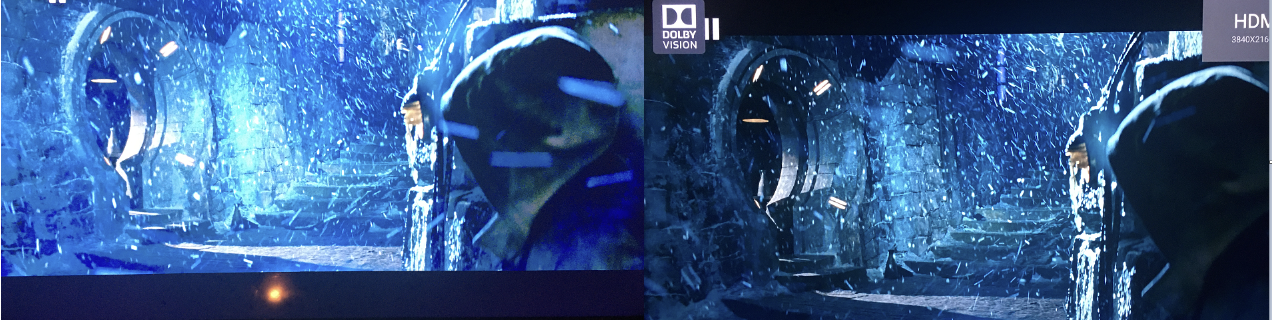

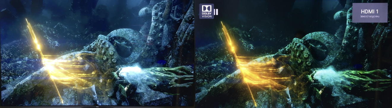

Mam zarizeni, ktere umi prevest kartografii HDR, SDR → Dolby Vision (vcetne LLDV) a naopak HDR → SDR, v levo normalni HDR v pravo ten samej film v Dolby Vision :
* Vyhodou tohoto zarizeni je ze dokaze poslat urcitou kartogafii obrazu i do TV ktera oficialne Dolby Vison nepodporuje. Hodne televizi je schopna snimek zobrazit korektne, ale nekteri vyrobci jen zkratka nechcou platit drahe licence za oficialni podporu DV.
U toho druheho obrazku jde kuprikladu dobre videt, jak staticke HDR stale udrzuje stejny jas o proti DV, tak ta "voda" pak vypada mnohem lepe v DV o proti HDR kde je ten jas moc vysoky a tak dochazi ke ztrate detajlu.
Nebo ta bocni zed vedle vchodu prvniho obrazku, navic DV zobrazuje v tomto snimku mnohem lepe celkove stninovani.
