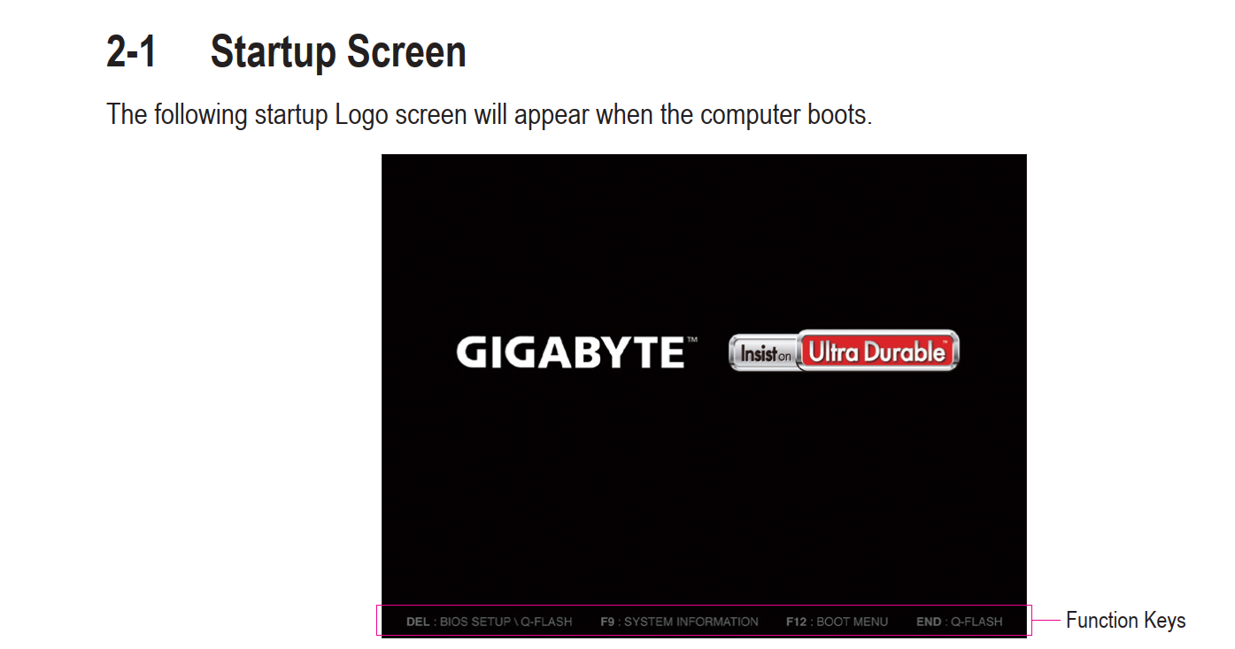

Jo, tak já měl na mysli, že aspoň dle toho manuálu, kterej jsem k tomu četl, bych měl v BIOSu nastavit bootování z dané flashky.
Co se týče těch kláves, no jako ono je to celé podivné, protože já mám
https://www.gigabyte.com/Motherboard/GA-A320M-H-rev-1x#kf
https://www.gigabyte.com/Motherboard/GA-A320M-H-rev-1x/support#support-manual
a v manuálu, strana 20.. viz obrázek, je přesně to, co jsem říkal.. že se standartně spouštěla obrazovka základní desky.. kde je i vidět, že bych měl zmáčknout delete.. a jak píšu, já nemusel "mačkat" , ale stačilo podržet DELETE a BIOS se vždycky načetl.. a nyní prostě se daná obrazovka vůbec nenačítá
Kdyby to snad něco měnilo, mám dva monitory.. ale ať jsem zkusil nastavit zobrazení na kterémkoliv, vždy se zobrazila až prvotně Windows login obrazovka.

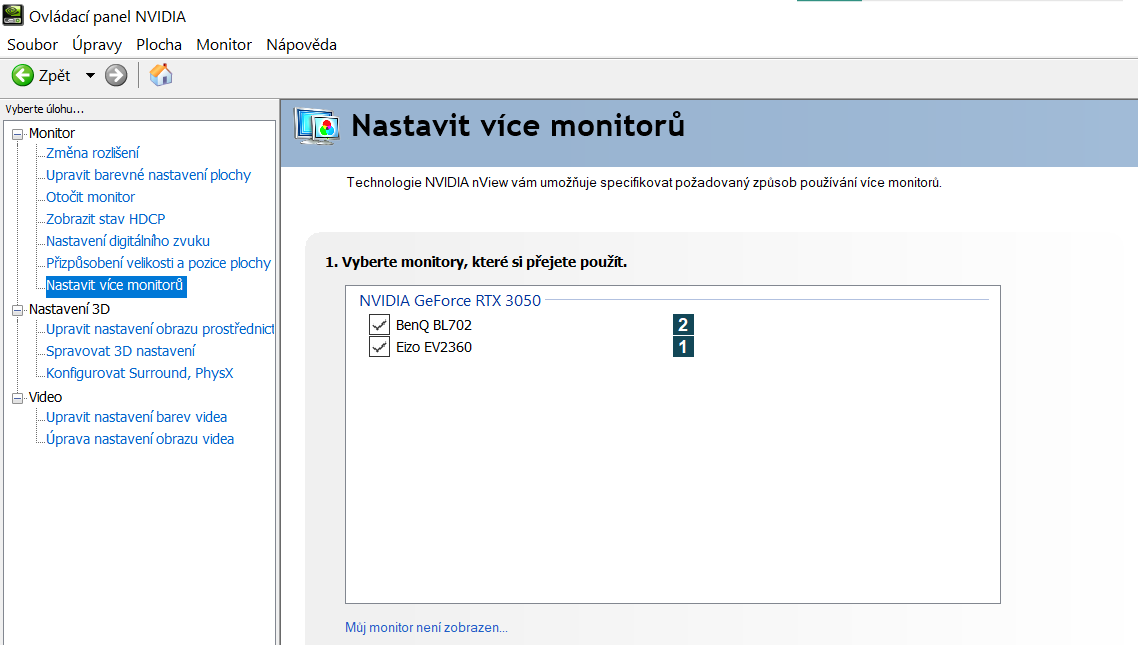

Nevim jestli reaguju odpovídajícím způsobem,
každopádně mám zapojenej PC přes dva HDMI výstupy z té grafiky nyní a oba fungují. viz obrázek.
Jen pro vstup do BIOSu musim přepnout jeden ten HDMI výstup na výstup ze základní desky
Bohužel nevim, jestli to tak bylo i před vyndáním té baterky (ty kontakty sem nezkratoval, jak říkal kolega, ať udělám..), protože mě to napadlo vyzkoušet až poté, co jsem jí vyndal.
V správci zařízení jsou jako grafický adaptéry integrovaná grafika i ta externí

když správce zařízení ukazuje integrovanou grafiku, přiveď její výstup taky do monitoru.
anebo v biosu musíš nastavit preferovaný grafický výstup nebo jejich mix. bohužel čínské kolotočářské biosy se předhánějí v odpornosti vzhledu, zkus pohledat nějakou rozumnou volbu v manuálu.
