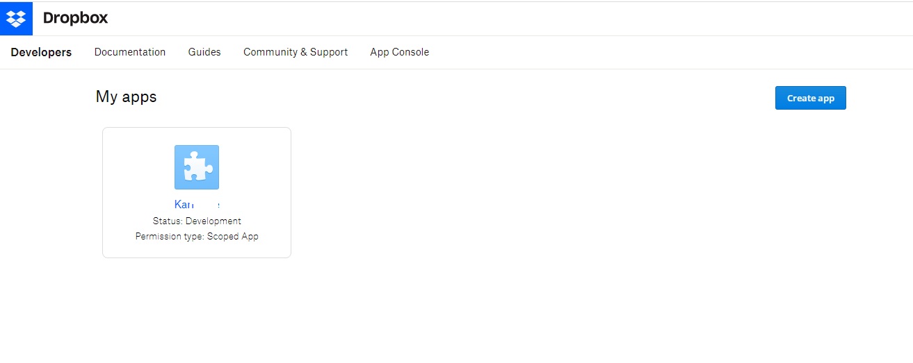

Najdi si v nastavení v Dropboxu App Key a App Secret (jsou na stejné stránce jako byl ten původní to…
Wikan 16.03.2023 12:01
Tak [96785-dropbox-pristup-jpg]:.( díky edit omlouvám se za malé skeny

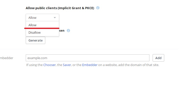

Tak ještě mi napadlo jestli to mám dobře nastaveno já tam mám nastaveno Allow je to zprávně ? díky […
Víťa 17.03.2023 11:08
Víťa
To je správně.
