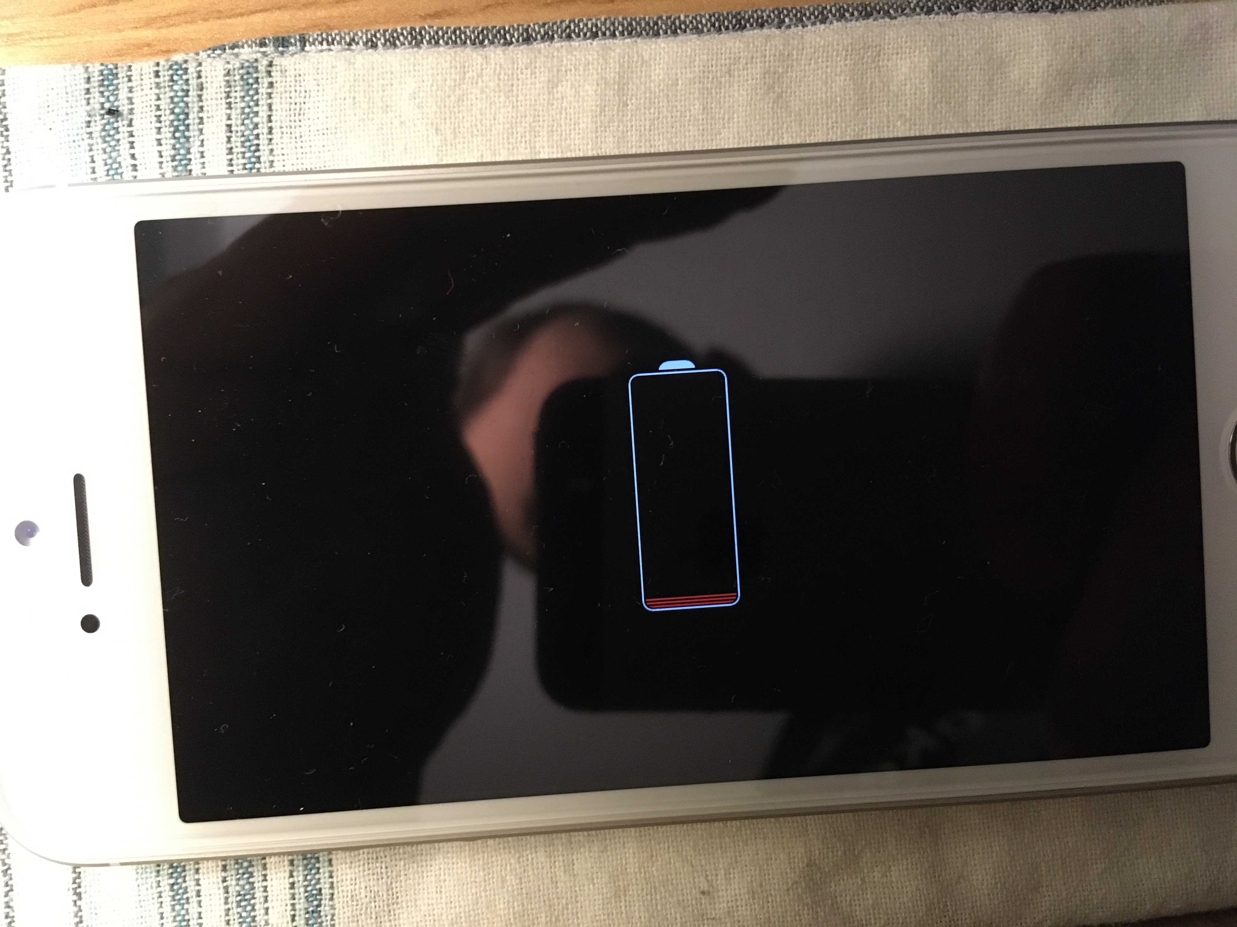

Ahoj, vzal jsem 6 let starý, nikdy nerozbalený iPhone a pokusil se do něho dát sim kartu a rozjet ho. Telefon nijak nereagoval, po připojení k nabíječce se na displeji ukázala taková jakože prázdná baterie a občas tam probliklo logo jablka. Myslel jsem, že to třeba za hodinu bude nabité, ale ta prázdná baterie tam svítila i po 10 hodinách nabíjení. Myslíte, že se mohla za ty roky poškodit baterie?

Ale jakto že naskočí ten displej, to v ten moment bere elektřinu přímo ze sítě? (foto v příloze)

Nejspíš ... Nech to na nabíječce pár hodin, odpoj na pár hodin, atd. Uvidíš :-)
dsa 12.03.2023 09:10
dsa
Viz. dsa. Nejspíš bude v háji baterie. Zkus to zapnout při připojené nabíječce a uvidíš.
