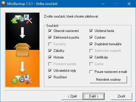

Na zálohu nastavení účtů v Thunderbirdu použivám MozBackup. Už se sice nevyvíjí, ale funguje.

Než začneš prskat, trochu se zamysli, aby ses neztrapnil... Vypadá to jako čeština? [97072-mozbacku…

A proč to instaluješ? Když ti dělá takový problém angličtina, tak stačí stáhnout ZIP archiv a rozbal…

Jak ti mám vysvětlit, že to je "multilanguage" program, který používají lidí z celého světa, takže n…

Tak ten slavný program mi dodrbal stávající profil, jelikož si udělal nový a všechno tam přesunul. P…

Český program, který není v češtině? Při instalaci se na něco ptá, čemuž moc nerozumím a i když zvolím, dle mého názoru, správné odpovědi, tak stejně instalace zkolabuje. Fakt na hlavu! To fakt ten slavný Thunderbird neumí takovou trivialitu nativně? 3-[
Vypadá, ovšem pokud se to instaluje v angličtině a při instalaci zkolabuje, tak je mi to houby platné.
A jak to vůbec funguje? Dá se v tom uložit nastaveni konkrétního účtu, pak jej načíst, změnit název účtu i poštovní servery a až pak aktivovat, tj. udělat duplicitní účet se stejným nastavením, ale změněným názvem a parametry poštovních serverů?
ZIP je také v angličtině! To nebude moc user friendly program, co?
Tak jsem mu nějak podsunul češtinu, ale stejně kolabuje a píše, že soubor s profilem je poškozen, ale spíše si myslím, že jej nedokáže najít. Raději to asi udělám ručně, bude to rychlejší, než přemlouvat blbě udělaný program, u kterého český autor ani nedokázal nabídnout češtinu hned při instalaci.
Žádné další návrhy? :-/
Jak ti mám vysvětlit, že to je "multilanguage" program, který používají lidí z celého světa, takže není nic divného (no, jak pro koho, že jo?), že je výchozím jazykem angličtina a uživatel si může stáhnout lokalizaci jakou potřebuje.
Ten program používám mnoho let a nic nekolabuje. Ale určitě bude chyba v programu, ne ve tvém profilu, no jistě.
Nejlepší bude, když si takový program naprogramuješ sám, bude celý v češtině a bude všechno fungovat, prostě náááádhera!
Možné je všechno, ale chybama se učíme. Každopádně dobré vědět. Já jsem věrný uživatel Firefoxu a problém jsem nikdy neměl. Opera mně taky nevadí, ale mám problém s Chrome. Funguje sice jak má, ale to jeho přednačítání do RAM mě vždycky štvalo. Pravdou je, že je asi rychlejší, ale nepoužívám ho. Ještě býval dobrý Maxthon, za zkoušku stojí.
Já to myslel tak, že MozBackup v ZIP verzi je také v angličtině, takže oproti EXE instalačce žádný rozdíl, snad jenom v tom, že po rozbalení lze vyměnit soubor default.lng za jiný, český, takže pak už jde instalace a ovládání česky. To mi jako moc user friendly nepřijde, když různé programy zahraničních autorů, třeba Tebou vzpomínané správci souborů, mají na výběr češtinu hned při instalaci.
