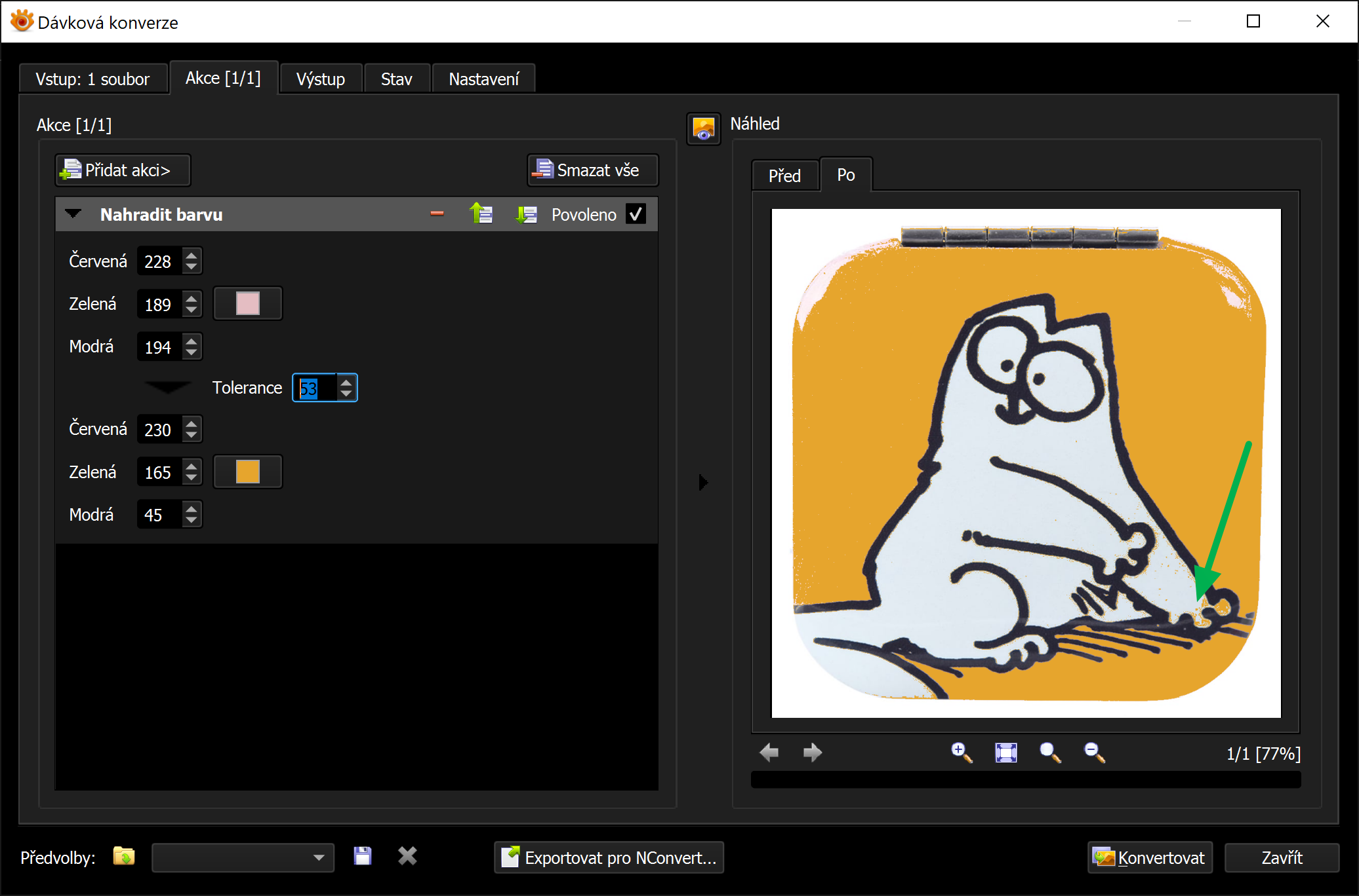

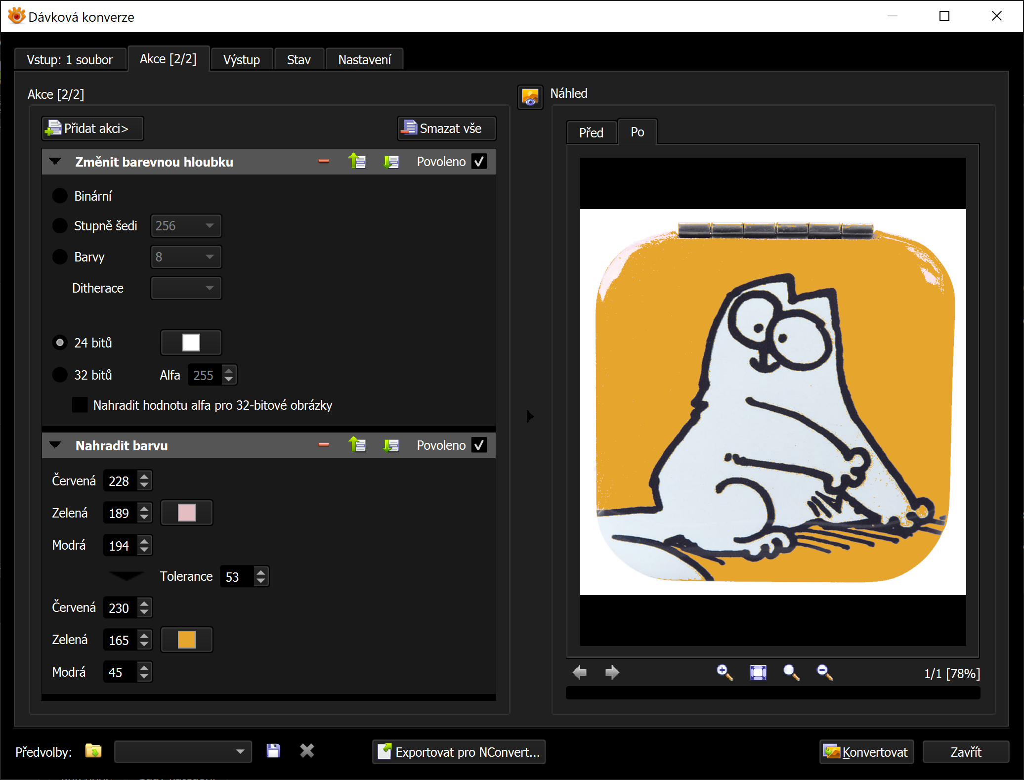

Ptal ses na úpravu fotky, tohle je kresba. U kresby stačí snížit barevnou hloubku a potom jednoduše…
host 11.05.2023 16:53
U kresby stačí snížit barevnou hloubku a potom jednoduše v paletě barev nahradit barvu(-y). Jestli…
MichalDM 12.05.2023 11:29
MichalDM
Žádný efekt? Tak to je divný, něco děláš špatně.
host 12.05.2023 12:48
